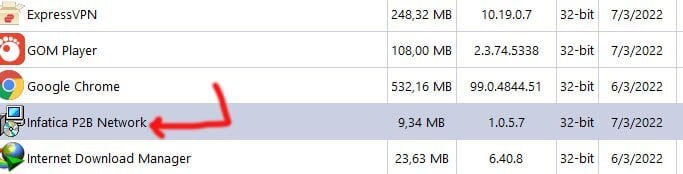

vounisios Δημοσ. 8 Μαρτίου 2022 Δημοσ. 8 Μαρτίου 2022 Γεια σας φιλοι μου....μετα απο μια επανεγκατασταση των windows, ειδα στα προγραμματα μου να εχει προστεθει και αυτο: Infanta P2B Network.....αυτο μου χρειαζεται να το εχω ή θα πρεπει να το απεγκαταστησω σαν περιττο? θα ηθελα την βοηθεια σας. Ευχαριστω.
jim_p Δημοσ. 8 Μαρτίου 2022 Δημοσ. 8 Μαρτίου 2022 Με μια προχειρη αναζητηση, καποιος αναφερει οτι μπηκε απο το k-lite codec pack. Αν δεν εχεις παρε δωσε με proxies κλπ βγαλτο.
vounisios Δημοσ. 8 Μαρτίου 2022 Μέλος Δημοσ. 8 Μαρτίου 2022 Χτες, που εκανα μια καθαρη επανεγκατασταση των windows, πραγματι εβαλα & το πακετο των k-lite codec pack,οπως κανω καθε φορα. Οποτε με συμβουλευετε να το βγαλω. Ευχαριστω πολυ!
