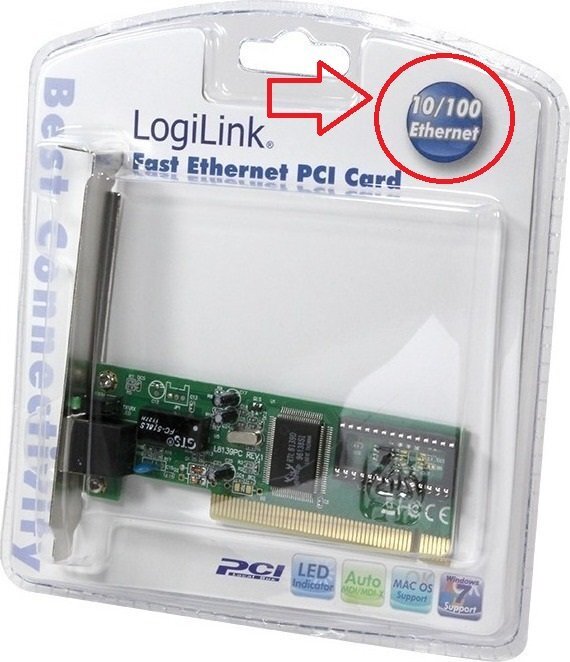

Επισκέπτης Δημοσ. 8 Μαρτίου 2022 Δημοσ. 8 Μαρτίου 2022 (επεξεργασμένο) Είπα να ψωνίσω τοπικά και πήρα ο,τι είχα διαθέσιμο. Μια LogiLink. Αυτή αν δεν κάνω λάθος, απο την εμφάνιση τουλάχιστον είναι ιδια. Λεω εν το μεταξύ στον πωλητή που ειναι στα πλαίσια του "φιλου" καθώς κανουμε που και που παρέα. - Είναι plug n play ε; - Τι windows εχεις; - 10 - Ναι ναι plug n play. Καθώς πηγαίνω σπίτι βλεπω το κουτί οτι ειναι 100αρα. Ω να σου γα.. λεω. Παίρνω ενα τηλέφωνο, μπα μου λεει δεν εχουμε αλλες. Αντε καλα λεω δε μαμιεται να εχω τουλάχιστον ιντερνετ. Μπαινει η κάρτα στο PC τίποτα. Λαμπάκια σκ*τάκια μηδεν. Περνάω οδηγούς βλέπω 2 καρτες στο Device manager μια νορμαλ και μια με το συμβολο της προσοχης. Στα τοπικά δικτυα επίσης βλεπω 2 αντάπτορες. Ο ένας που δε δουλευει (unplugged) και ο αλλος plugged αλλα δεν βρίσκει κάτι. Μπαινω ρυθμιζω το IPV4 MASK στατική IP κλπ. @@. Ξανα και ξανα και ξανα. Η κάρτα plug n play αρνείται να δουλεψει. Κάτι κάνω λάθος, αλλα εν ετη 2022 που πρεπει τα πραγματα να ειναι plug n play, απαράδεκτο να δινω 20 ευρώ για μια καρτα των 6 ευρω και να μην εχω τελικά δικτυο. Επεξ/σία 8 Μαρτίου 2022 από Kostas88KG
triplex1 Δημοσ. 8 Μαρτίου 2022 Δημοσ. 8 Μαρτίου 2022 49 λεπτά πριν, Kostas88KG είπε Είπα να ψωνίσω τοπικά και πήρα ο,τι είχα διαθέσιμο. Μια LogiLink. Αυτή αν δεν κάνω λάθος, απο την εμφάνιση τουλάχιστον είναι ιδια. Λεω εν το μεταξύ στον πωλητή που ειναι στα πλαίσια του "φιλου" καθώς κανουμε που και που παρέα. - Είναι plug n play ε; - Τι windows εχεις; - 10 - Ναι ναι plug n play. Καθώς πηγαίνω σπίτι βλεπω το κουτί οτι ειναι 100αρα. Ω να σου γα.. λεω. Παίρνω ενα τηλέφωνο, μπα μου λεει δεν εχουμε αλλες. Αντε καλα λεω δε μαμιεται να εχω τουλάχιστον ιντερνετ. Μπαινει η κάρτα στο PC τίποτα. Λαμπάκια σκ*τάκια μηδεν. Περνάω οδηγούς βλέπω 2 καρτες στο Device manager μια νορμαλ και μια με το συμβολο της προσοχης. Στα τοπικά δικτυα επίσης βλεπω 2 αντάπτορες. Ο ένας που δε δουλευει (unplugged) και ο αλλος plugged αλλα δεν βρίσκει κάτι. Μπαινω ρυθμιζω το IPV4 MASK στατική IP κλπ. @@. Ξανα και ξανα και ξανα. Η κάρτα plug n play αρνείται να δουλεψει. Κάτι κάνω λάθος, αλλα εν ετη 2022 που πρεπει τα πραγματα να ειναι plug n play, απαράδεκτο να δινω 20 ευρώ για μια καρτα των 6 ευρω και να μην εχω τελικά δικτυο. γιατι δεν το κανεις ασυρματο να ξεμπερδευεις? αυτο που πηρες για 100αρα το δινουν οταν το κουμπωσες και μετα εδωσες καμια επανεκκινηση?

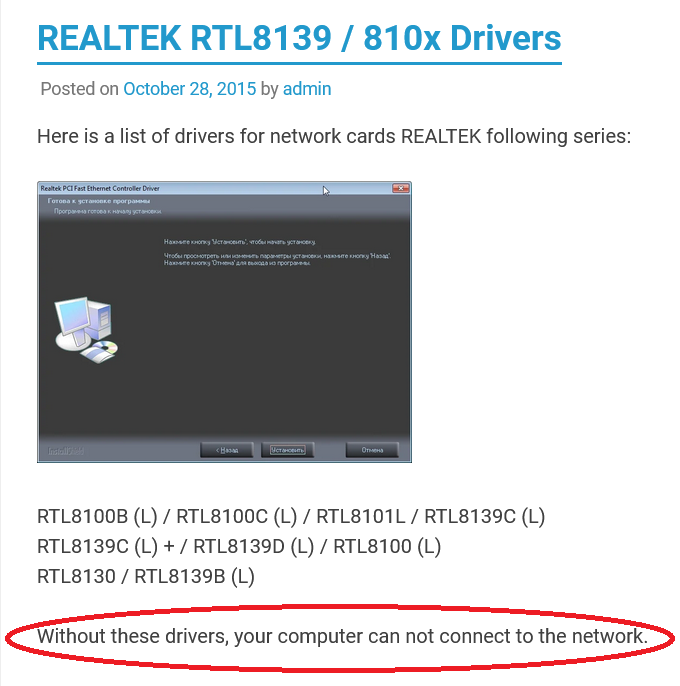

triplex1 Δημοσ. 8 Μαρτίου 2022 Δημοσ. 8 Μαρτίου 2022 Η λυση του γριφου για τους υπολοιπους του φορουμ , οταν καποιος λεει plug & play , βασικα ο υπαιτιος που μου ανεβαζει εμενα προσωπικα την πιεση εδω και παρα πολλα χρονια ειναι η microsoft η οποια αποφασιζει για εσας για οτιδηποτε χωρις εσας. δουλευει μονο το συγκεκριμενο με 0001-Install_Win8_8.1_Win7_Vista_6112_03122014 Περιμενουμε και την απαντηση απο τον φιλο μας μολις τα βαλει 2
RTW4ever Δημοσ. 8 Μαρτίου 2022 Δημοσ. 8 Μαρτίου 2022 58 λεπτά πριν, triplex1 είπε Η λυση του γριφου για τους υπολοιπους του φορουμ , οταν καποιος λεει plug & play , βασικα ο υπαιτιος που μου ανεβαζει εμενα προσωπικα την πιεση εδω και παρα πολλα χρονια ειναι η microsoft η οποια αποφασιζει για εσας για οτιδηποτε χωρις εσας. δουλευει μονο το συγκεκριμενο με 0001-Install_Win8_8.1_Win7_Vista_6112_03122014 Περιμενουμε και την απαντηση απο τον φιλο μας μολις τα βαλει Θες να πεις ότι τα Windows εγκατέστησαν λανθασμένο driver με αποτέλεσμα να φαίνεται μεν, να μη δουλεύει δε η κάρτα; Θα είχε ενδιαφέρον για λόγους σύγκρισης να μας πει ο φίλος μας αν με το Linux δουλεύουν οι κάρτες out of the box. Είμαι πολύ περίεργος.
triplex1 Δημοσ. 8 Μαρτίου 2022 Δημοσ. 8 Μαρτίου 2022 1 λεπτό πριν, RTW4ever είπε Θες να πεις ότι τα Windows εγκατέστησαν λανθασμένο driver με αποτέλεσμα να φαίνεται μεν, να μη δουλεύει δε η κάρτα; Θα είχε ενδιαφέρον για λόγους σύγκρισης να μας πει ο φίλος μας αν με το Linux δουλεύουν οι κάρτες out of the box. Είμαι πολύ περίεργος. Θελω να πω οτι η καρτα δουλευει μονο με realtek και τιποτα αλλο , απο τα χρονια που ασχολουμαι με το αθλημα και επειδη το εχω ψαξει με τους realtek σε linux δεν υπαρχει κανενα θεμα , εκει οντως ειναι plug & play

Επισκέπτης Δημοσ. 8 Μαρτίου 2022 Δημοσ. 8 Μαρτίου 2022 Υπάρχει νεότερο κουτί, νεότερη έκδοση κλπ κλπ που δεν γραφει με ΜΕΓΑΛΑ γράμματα. Αλλα το πρόβλημα δεν ηταν αυτο. Θεωρητικά τα 100 (αρα 10) αρκούν 6,5 mb για το ίντερνετ και κατι ψιλά για το τοπικό. Τελος πάντων. Τελος καλο ολα καλα χαρη στον φιλο triplex1. 😇
Τέρης Α. Δημοσ. 8 Μαρτίου 2022 Δημοσ. 8 Μαρτίου 2022 3 λεπτά πριν, Kostas88KG είπε Τελος καλο ολα καλα χαρη στον φιλο triplex1. 😇 Δούλεψε με τον driver που πρότεινε; 1 ώρα πριν, dpolal είπε Η κάρτα αυτή είναι παμπάλαια και ποιός ξέρει από πότε την έχουν στο ράφι Τρεις αντίστοιχες που βρήκα σε Pentium 2/ 3 PC παρατημένα από το '07 δουλεύουν κανονικά/ αυτόματα στα 10.
Επισκέπτης Δημοσ. 9 Μαρτίου 2022 Δημοσ. 9 Μαρτίου 2022 1 ώρα πριν, Τέρης Α. είπε Δούλεψε με τον driver που πρότεινε; Yeap
