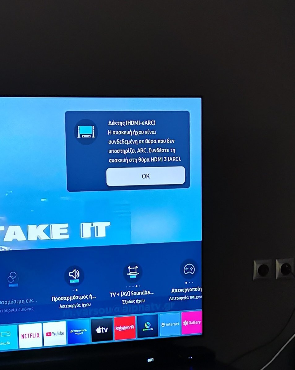

sir_platanight Δημοσ. 7 Μαρτίου 2022 Δημοσ. 7 Μαρτίου 2022 (επεξεργασμένο) Καλησπέρα ομάδα πριν από περίπου μια εβδομάδα αγόρασα την samsung q700a μαζί με μια 65 q80a.. Μου βγάζει κάτι φάσεις σφάλμα και δεν συνδέεται να βγάζει ταυτόχρονο ήχο η ηχομπαρα με την τηλεόραση μέσω earc.. Της έκανα και reset και πάλι κάνει το ίδιο... Ταυτόχρονο ήχο δηλαδή το q symphony το βγάζει μόνο μέσω wifi... Σε άλλες θύρες έχω συνδεδεμένα ένα xiaomi box και το eon της nova... Υπαρχει περίπτωση να φταίει κάποιο απ αυτά η έχει κάποιο θέμα η ηχομπαρα η ή τηλεόραση.. Σας επισυναπτω και φωτογραφία με το σφάλμα που μου βγάζει. Παρακαλω βοηθήστε οποίος ξέρει γιατί μου σπάει τα νεύρα αυτό Edit μόλις απενεργοποιώ και ενεργοποιώ την λειτουργία hdmi e arc ξαναδουλευει. Επεξ/σία 7 Μαρτίου 2022 από sir_platanight
Ashaman Δημοσ. 9 Μαρτίου 2022 Δημοσ. 9 Μαρτίου 2022 Το βγαζει αυτο παρα το οτι το hdmi φευγει απο το HDMI(ARC) της soundbar (προσοχη εχει 2 hdmi) και παει στην HDMI3 της tv που ειναι η ARC της TV? Δοκιμασες με αλλο καλωδιο HDMI? Αν ναι και συνεχιζει, τοτε μαλλον ενα απο τα 2 εχουν προβλημα. Για να δεις τι πρεπει να πας να δοκιμασεις τη soundbar σε αλλη tv.
sir_platanight Δημοσ. 10 Μαρτίου 2022 Μέλος Δημοσ. 10 Μαρτίου 2022 Απ όταν το έστειλα δουλεύει κανονικά! Η σύνδεσμολογια είναι σωστή... Τώρα θα το παρακολουθήσω και βλέπουμε! Ευχαριστω 1
