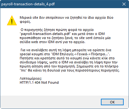

Γιάννης Platano Δημοσ. 27 Αυγούστου 2023 Μέλος Δημοσ. 27 Αυγούστου 2023 Για να μην ανοογω αλλο θεμα ...Οταν παω με τον IDM να κατεβασω κατι μερικες φορες μου βγαζει το παρακατω μηνυμα αλλα δεν καταλαβα τι να κανω παρα τις οδηγιες που εχει
Γιάννης Platano Δημοσ. 28 Αυγούστου 2023 Μέλος Δημοσ. 28 Αυγούστου 2023 6 λεπτά πριν, duffyduck είπε να κατεβάζεις από ασφαλή links Συνηθως το κανει απο easybytez αλαλ οχι παντα Το κανει ομως και απο οταν για παραδειγμα παω να κατεβασω τον λογαριασμο της ΔΕη απο το mydei
lector Δημοσ. 29 Αυγούστου 2023 Δημοσ. 29 Αυγούστου 2023 Στις 28/8/2023 στις 11:08 ΠΜ, Γιάννης Platano είπε Συνηθως το κανει απο easybytez αλαλ οχι παντα Το κανει ομως και απο οταν για παραδειγμα παω να κατεβασω τον λογαριασμο της ΔΕη απο το mydei Στο easybytez εχεις premium; Αν οχι, σκαει διοτι ο iDM κανει αποπειρα να το τραβηξει περισσοτερες φορες ταυτοχρονα και στα μη premium δεν επιτρεπεται. Τωρα για τη ΔΕΗ δεν ξερω να σου πω, μαλλον ειναι bug του site. Κανε αυτο που λενε οι οδηγιες, υπαρχει τροπος να παρακαμψεις τον IDM αν θες να κατεβασεις ενα αρχειο, ωστε να το κατεβασει ο browser. Σε εμενα απ'οτι βλεπω εχει το πληκτρο Delete σαν προεπιλογη (δεν το εχω αλλαξει ποτε οποτε παιζει να ειναι το default). Δοκιμασε να πας στη σελιδα που ειναι το λινκ του αρχειου που σου σκαει, και κανε κλικ στο λινκ κρατωντας πρωτα πατημενο το Delete στο πληκτρολογιο. 1
Γιάννης Platano Δημοσ. 30 Αυγούστου 2023 Μέλος Δημοσ. 30 Αυγούστου 2023 7 ώρες πριν, lector είπε Στο easybytez εχεις premium; Αν οχι, σκαει διοτι ο iDM κανει αποπειρα να το τραβηξει περισσοτερες φορες ταυτοχρονα και στα μη premium δεν επιτρεπεται. Τωρα για τη ΔΕΗ δεν ξερω να σου πω, μαλλον ειναι bug του site. Κανε αυτο που λενε οι οδηγιες, υπαρχει τροπος να παρακαμψεις τον IDM αν θες να κατεβασεις ενα αρχειο, ωστε να το κατεβασει ο browser. Σε εμενα απ'οτι βλεπω εχει το πληκτρο Delete σαν προεπιλογη (δεν το εχω αλλαξει ποτε οποτε παιζει να ειναι το default). Δοκιμασε να πας στη σελιδα που ειναι το λινκ του αρχειου που σου σκαει, και κανε κλικ στο λινκ κρατωντας πρωτα πατημενο το Delete στο πληκτρολογιο. Ναι εχω premium λογαριασμο .Παλια δεν μου το εκανε .Αυτο μου κανει εντυπωση Εκανα οτι λεει και εβαλα το πληκτο ctrl
