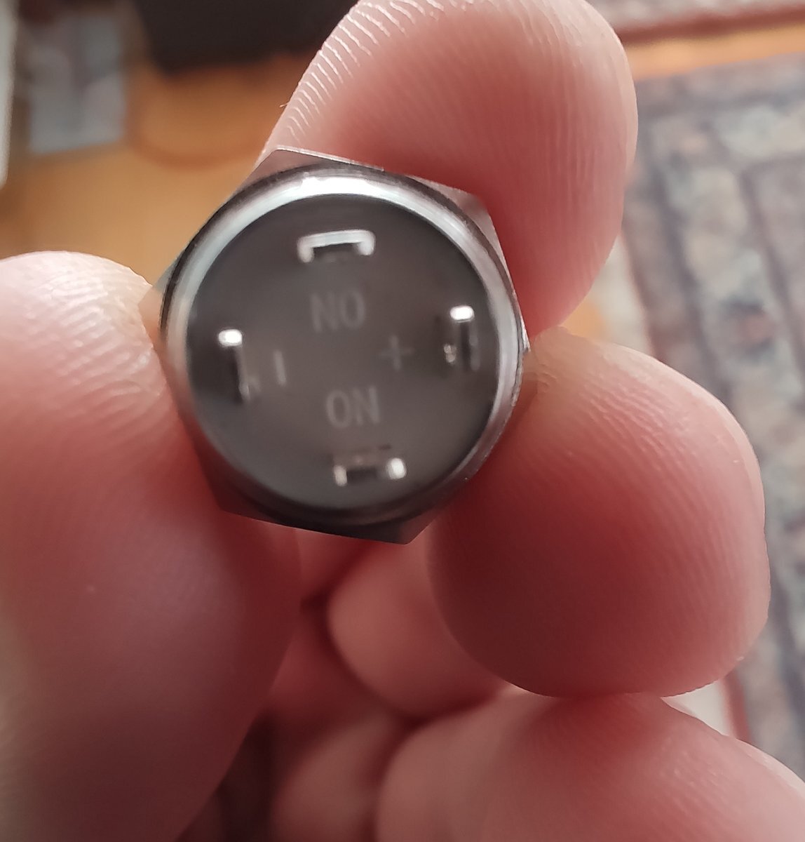

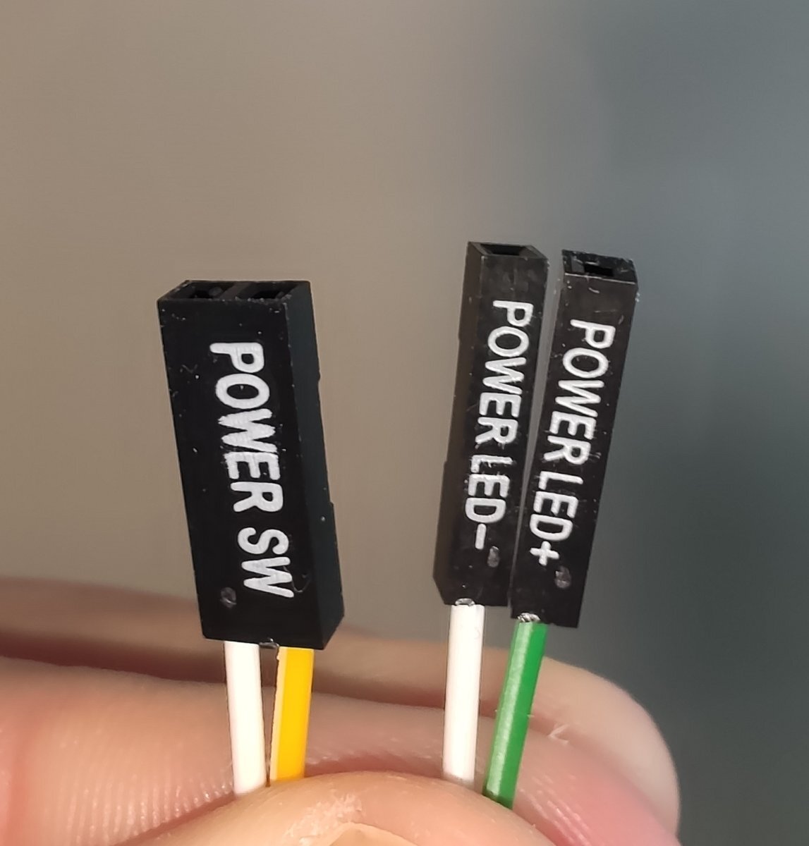

insomiaistas Δημοσ. 6 Μαρτίου 2022 Δημοσ. 6 Μαρτίου 2022 (επεξεργασμένο) Καλησπέρα , αγόρασα αυτό το κουμπάκι για να ανοίγω το PC, αλλά δεν ξέρω πως πρέπει να το συνδέσω (αγόρασα και νέα καλώδια για να τα βάλω στην μητρική). Μήπως γνωρίζει κανείς ; Ιδανικά θέλω να ανάβει το led μόνο όταν είναι ανοιχτός ο υπολογιστής. Επεξ/σία 6 Μαρτίου 2022 από insomiaistas
nickol-us Δημοσ. 6 Μαρτίου 2022 Δημοσ. 6 Μαρτίου 2022 (επεξεργασμένο) Αν μας έδινες περισσότερες πληροφορίες ίσως να "έπαιρνες" σε αντάλλαγμα την λύση. Μετά από γρήγορο ψάξιμο καταλήγω οτι έχεις πάρει κάτι σαν αυτό; https://www.mechanicsurplus.com/products/111410660 Αν δεν ξέρουμε τι κάνει το κάθε ποδαράκι μέσω κάποιου διαγράμματος πχ, δεν μπορούμε να βοηθήσουμε. Δώσε περισσότερα στοιχεία, μήπως βρούμε τι γίνεται Spoiler Με επιφύλαξη μέχρι να δώσεις περισσότερα στοιχεία... Το on on είναι τα άκρα του διακόπτη και πάνε στο Power SW ενώ το + - είναι τα άκρα του Led και πάνε στα αντίστοιχα Power Led +- Επεξ/σία 6 Μαρτίου 2022 από nickol-us
triplex1 Δημοσ. 6 Μαρτίου 2022 Δημοσ. 6 Μαρτίου 2022 + & - τα power στα αντιστοιχα που φαινονται στο διακοπτακι που πηρες , το power sw δεν το χρειαζεσαι , στην ουσια κανεις δουλεια οπως μ'ενα κατσαβιδι και σ'ενδιαφερει μονο το ανοιγμα του υπολογιστη απ'αυτο και οχι το κλεισιμο 1
afm Δημοσ. 7 Μαρτίου 2022 Δημοσ. 7 Μαρτίου 2022 Ο διακόπτης σου έχει ενσωματωμένο led λειτουργείας. Αν θέλεις το led να ανάβει όταν ανάβεις τον υπολογιστή σου η σύνδεση σου (όπως γράφει παραπάνω ο nickol-us) πρέπει να είναι η εξής: Στο + του διακόπτη συνδέεις το Power led + Στο - του διακόπτη συνδέεις το Power led - Στους ακροδέκτες ON του διακόπτη τα καλώδια POWER SW 2
Dr_Pepper Δημοσ. 8 Μαρτίου 2022 Δημοσ. 8 Μαρτίου 2022 (επεξεργασμένο) Στις 7/3/2022 στις 12:25 ΠΜ, afm είπε Ο διακόπτης σου έχει ενσωματωμένο led λειτουργείας. Αν θέλεις το led να ανάβει όταν ανάβεις τον υπολογιστή σου η σύνδεση σου (όπως γράφει παραπάνω ο nickol-us) πρέπει να είναι η εξής: Στο + του διακόπτη συνδέεις το Power led + Στο - του διακόπτη συνδέεις το Power led - Στους ακροδέκτες ON του διακόπτη τα καλώδια POWER SW Αυτό μάλλον αλλά για μεγαλύτερη σιγουριά παίρνεις ένα πολύμετρο και το βάζεις στο Mode που τσεκάρει για συνέχεια (όταν ακουμπάς τους ακροδέκτες του πολυμέτρου, το πολύμετρο κάνει έναν ήχο) βαζεις την μια άκρη στο + και την άλλη στον - αν κάνουν ήχο ανεξάρτητα απο την θέση του διακόπτη τότε εκει βάζεις το καλόδιο με για το power led αν δεν κάνουν ήχο σε μια απο τις 2 θέσεις του διακόπτη τότε εκει βάζεις το power on. Επεξ/σία 8 Μαρτίου 2022 από Dr_Pepper 2

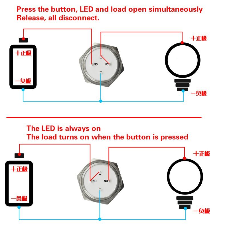

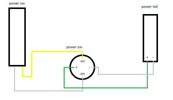

insomiaistas Δημοσ. 8 Μαρτίου 2022 Μέλος Δημοσ. 8 Μαρτίου 2022 Αν βάλω το power στο ΟΝ-ΟΝ και τα led στα +&- τότε δουλεύει κανονικά και τo led μένει ανοιχτό όλη την ώρα . Έκανα και τις συνδέσεις που μου έστειλε ο πωλητής. Στην σύνδεση όπως στην δεύτερη εικόνα , το πισι μπαινει σε bootloop ( θεωρώ ότι είναι σαν να παταω το power συνεχώς ). Η πρώτη φωτό της εικόνας δεν νομίζω να κάνει κάτι. Στην πρώτη σύνδεση της εικόνας κάνει κάτι περίεργα Εγώ θέλω αν γίνεται το led να ανάβει μόνο όταν είναι ανοιχτό το PC.
nickol-us Δημοσ. 8 Μαρτίου 2022 Δημοσ. 8 Μαρτίου 2022 Μη δίνεις σημασία τι σου έστειλε ο πωλητής, αυτός μιλάει για χρήση σε κύκλωμα. Δοκίμασε όπως σου είπαμε, τα On on για Power Sw ενώ τα +- για power led +- 2
insomiaistas Δημοσ. 8 Μαρτίου 2022 Μέλος Δημοσ. 8 Μαρτίου 2022 16 λεπτά πριν, nickol-us είπε Μη δίνεις σημασία τι σου έστειλε ο πωλητής, αυτός μιλάει για χρήση σε κύκλωμα. Δοκίμασε όπως σου είπαμε, τα On on για Power Sw ενώ τα +- για power led +- Μάλλον δεν θα βάλω το λεντ για να μην είναι ανοιχτό όλη την ώρα
