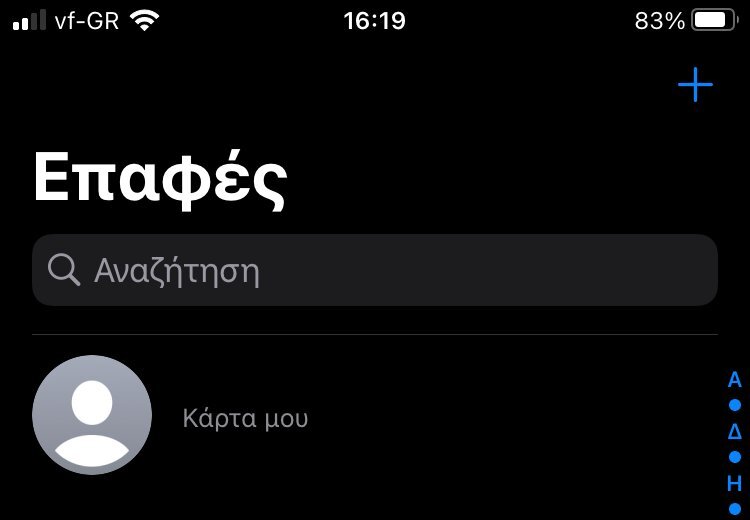

Giorgos_00 Δημοσ. 5 Μαρτίου 2022 Μέλος Δημοσ. 5 Μαρτίου 2022 Παιδιά σας ευχαριστώ για τις απαντήσεις, αλλά επειδή είμαι αρχάριος στο iOS , θα χρειαστώ περαιτέρω καθοδήγηση. Στις 4/3/2022 στις 12:44 ΠΜ, CheOnWeb είπε Στο iCloud είναι οι επαφές; Άνοιξε το contacts app και δες πάνω αριστερά αν έχεις κι άλλα groups και ποια είναι αυτά. Ανοίγω την εφαρμογή Επαφές και βλέπω αυτό: Δεν μου δείχνει κάτι πάνω αριστερά . Στις 4/3/2022 στις 12:27 ΜΜ, vdanasto είπε Τσέκαρε επίσης αν τραβάς λίστα επαφών από πολλαπλές πηγές (π.χ. icloud, gmail, hotmail κλπ.) Πως μπορώ να το τσεκάρω αυτό; Ευχαριστώ
CheOnWeb Δημοσ. 5 Μαρτίου 2022 Δημοσ. 5 Μαρτίου 2022 1 ώρα πριν, Giorgos_00 είπε Παιδιά σας ευχαριστώ για τις απαντήσεις, αλλά επειδή είμαι αρχάριος στο iOS , θα χρειαστώ περαιτέρω καθοδήγηση. Ανοίγω την εφαρμογή Επαφές και βλέπω αυτό: Δεν μου δείχνει κάτι πάνω αριστερά . Πως μπορώ να το τσεκάρω αυτό; Ευχαριστώ Πήγαινε στις Ρυθμίσεις>Επαφές και δες στο πεδίο "Λογαριασμοί", (αν έχεις πάνω από έναν) ποιοι απ'αυτούς έχουν ενεργοποιημένες τις επαφές. Λογικά έχεις μόνο στο iCloud (απ' όσο καταλαβαίνω απ'το screenshot) οπότε το πρόβλημα προκαλείται από κάποιον κακό συγχρονισμό των επαφών με τον server. Επίσης πήγαινε από desktop browser στο icloud.com να δεις εκεί αν υπάρχουν οι πολλαπλές επαφές. Πες μου τι διαπίστωσες απ'όλα όσα σου γράφω για να σου πω τι θα κάνεις.
