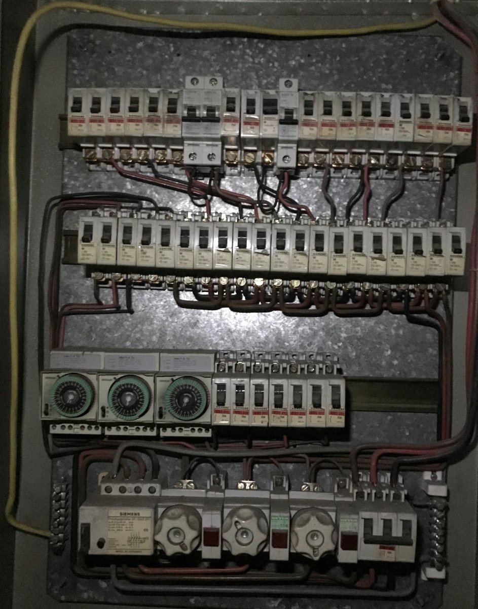

παπι Δημοσ. 2 Μαρτίου 2022 Δημοσ. 2 Μαρτίου 2022 Αλοχα, νοικιασα εναν επαγγελματικο χωρο και εκει που πηγα να βαλω ρευμα μου ζητησαν αυτο το πιστοποιητικο εγκαταστασης οπως λεγεται. Τους λεω τι ειναι τουτο, μου λενε οτι πρεπει να ερθει ενας τετοιος να δει αν ολα ειναι κομπλε και να μου δωσει ενα χαρι. Τεσπα, πριν φωναξω τον τετοιο, πηγα και ανοιξα τον πινακα να δω τι θα δω. Και βλεπω αυτο... Ενταξει, χωρις πολλα πολλα. Στο θεμα μας, τα το που θα μπουν οι πριζες λαμπες κλπ ειναι στο περιπου ακομα, αλλα θελω ρευμα για να κανω αλλες εργασιες. Εαν φτιαξω εναν πινακα, ο οποιος θα εχει μονο γενικο διακοπτη -> ρελε -> γενικη ασφαλεια -> ασφαλεια (20ρα) -> πριζα πινακου, μονο με αυτα θα μπορει να βγει το πιστοποιητικο ωστε να μπει ρευμα; Να βαλω ενα τροχο βρε παιδι μου.

NikosKallithea Δημοσ. 2 Μαρτίου 2022 Δημοσ. 2 Μαρτίου 2022 Ο πίνακας ειναι μια χαρα, ολα αυτά που βλέπεις είναι απο την πολυκαιρία. Εξαλλου θα κανεις ανακατανομή και ανακαίνιση στον χώρο, αρα θα χρειαστείς οπως και να έχει ηλεκτρολογο

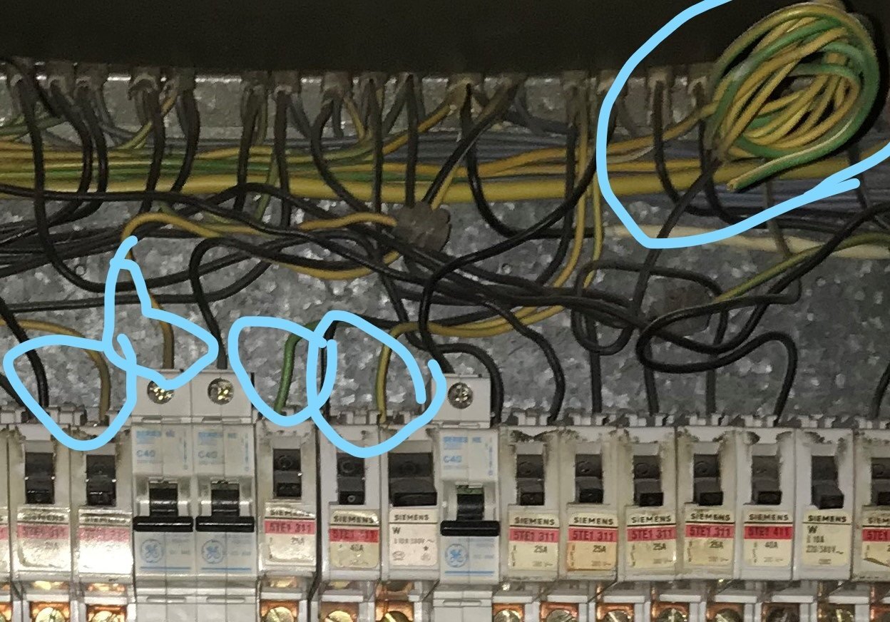

nvel Δημοσ. 2 Μαρτίου 2022 Δημοσ. 2 Μαρτίου 2022 11 λεπτά πριν, NikosKallithea είπε Ο πίνακας ειναι μια χαρα, ολα αυτά που βλέπεις είναι απο την πολυκαιρία. αν εξαιρέσεις ότι ο είναι λάθος συνδεμένος ο δδε με τα τηκτά και τη χρήση του αγωγού προστασίας για δεύτερο ανάμα στην γραμμή
παπι Δημοσ. 2 Μαρτίου 2022 Μέλος Δημοσ. 2 Μαρτίου 2022 16 λεπτά πριν, NikosKallithea είπε Ο πίνακας ειναι μια χαρα, ολα αυτά που βλέπεις είναι απο την πολυκαιρία. Εξαλλου θα κανεις ανακατανομή και ανακαίνιση στον χώρο, αρα θα χρειαστείς οπως και να έχει ηλεκτρολογο Χρησιμοποιει καλωδιο γειωσης ως φαση!!! 1

NikosKallithea Δημοσ. 2 Μαρτίου 2022 Δημοσ. 2 Μαρτίου 2022 15 λεπτά πριν, παπι είπε Χρησιμοποιει καλωδιο γειωσης ως φαση!!! Το χρωμα ειναι λαθος οχι οτι ειναι γείωση Σε χωρους επαγγελματικους δεκαετιών βλέπεις τέτοια απο τις πολλές αλλαγές που έχουν γινει. Κανενας ενοικιαστής δεν θα μπει στον κοπο να κάνει ανακατασκευή, απλα θα κανει τα δικα του και ετσι το πρόβλημα παραμένει
