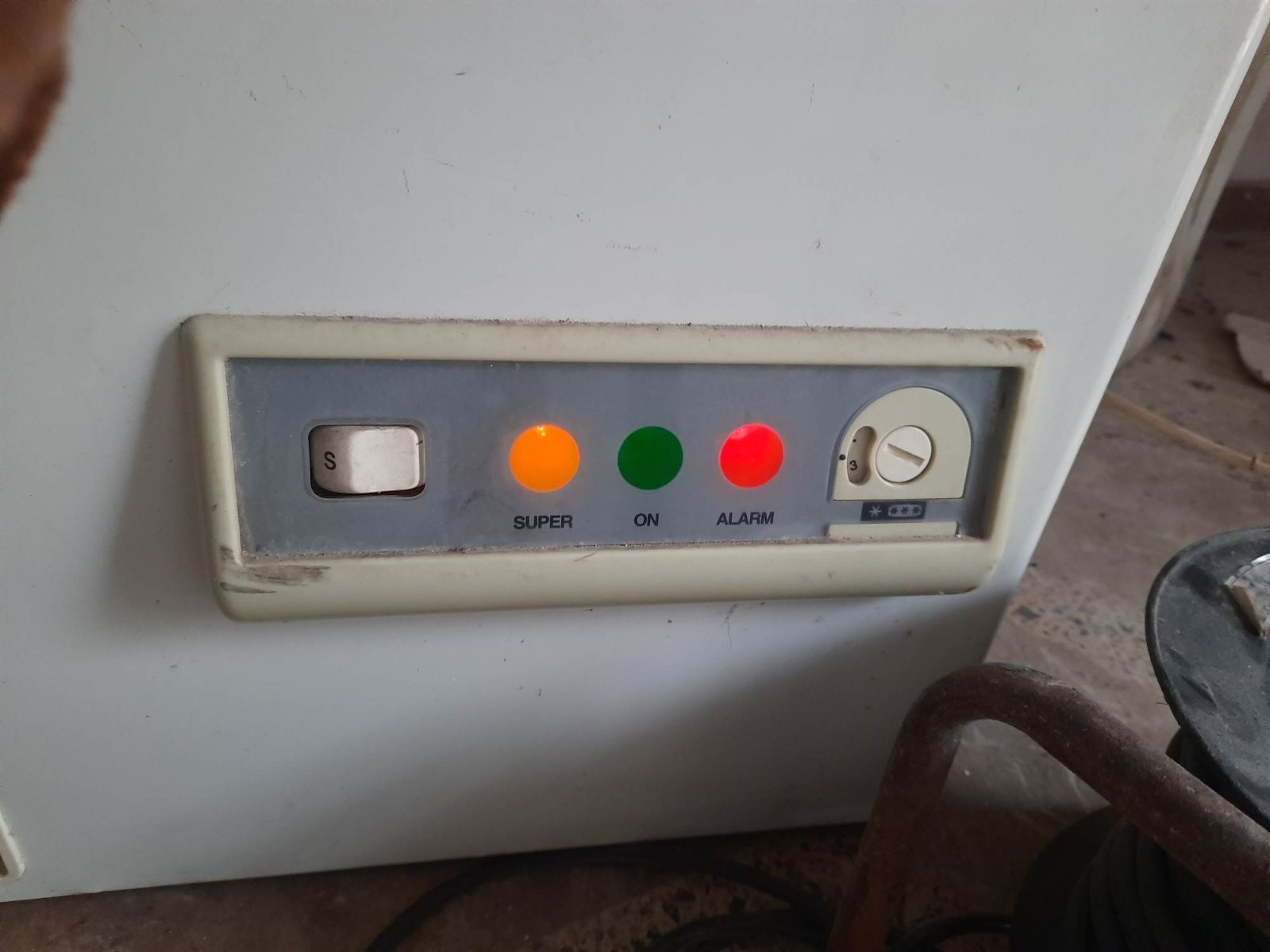

Εχω εναν παλιο καταψυκτη της Αριστον, για πουλημα.
Τον εβαλα στην πριζα και βγαζει αυτη την ενδειξη.
Δουλευει κανονικα, αλλα δεν αναβει το πρασινο αλλα το κοκκινο λαμπακι.
Ξερει κανεις τι σημαινει ;

αν δεν έχει κάποιο πρόβλημα θα σβήσει οταν φτάσει η κατάψυξη σε κάποια μείον  θερμοκρασία -12 η -15 πάνω κάτω

+1, είναι ένδειξη που αφορά τη θερμοκρασία. Αν μετά από κάποιες ώρες εξακολουθεί να είναι αναμμένο, πρέπει να το δει ψυκτικός γιατί λογικά θα χρειάζεται ψυκτικό υγρό.

Το πρασινο γιατι δεν αναβει ;
Αν δεν έχει πρόβλημα θα ανάψει όταν σβήσει το πορτοκάλι - κόκκινο

αφου εχεις την λειτουργια super ανοικτη ρε μαστορα.. κλεισε τον διακοπτη αριστερα απο το λαμπακι super

Ως ασχετος με καταψύκτες να ρωτήσω τι κάνει το κουμπί σουπερ;Για να παγώνει πιο γρήγορα είναι;

Σωστά, το super συνήθως το ενεργοποιείς εάν προσθέσεις ταυτόχρονα μεγάλο αριθμό προϊόντων, για να φτάσει ταχύτερα στη ρυθμισμένη θερμοκρασία.

Οταν το βαζεις στην πριζα λογικο ειναι να αναβει το κοκκινο γιατι εχει θερμοκρασιες μεσα που σε περίπτωση και ειχες φαγητα θα χαλουσαν. Ασε το να ρίξει την θερμοκρασια και θα σβησει οπως ειπαν και οι απο πανω... Εναν αισθητήρα εχει πανω απο μια θερμοκρασια αναβει το λαμπακι κατω απο μια σβηνει δεν εχει εγκέφαλο να ξερει σε τι φαση ειναι και να πραττει αναλογα...
