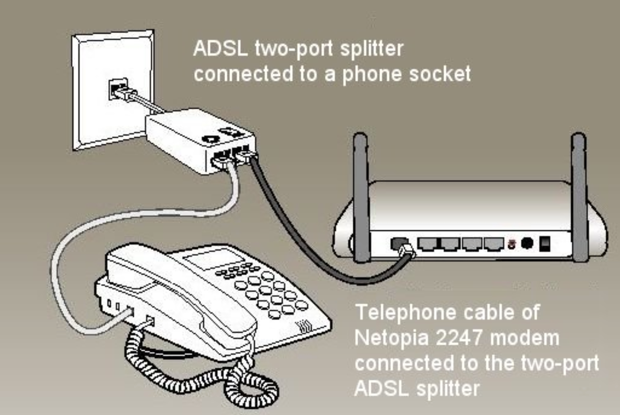

gianso Δημοσ. 1 Μαρτίου 2022 Δημοσ. 1 Μαρτίου 2022 (επεξεργασμένο) Καλημέρα και καλό μήνα σε όλους, Θα με ενδιέφερε να αγοράσω το router του θέματος για το εξοχικό μου (που έχω ένα speedport της cosmote) μιας και έχουν αυξηθεί οι συσκευές που έχω με wifi 6 και μιας και η γραμμή δεν είναι και η καλύτερη (24αρα) ίσως να μου δώσει το κάτι παραπάνω σε σταθερότητα (χρειάζομαι οτι καλυτερο μπορω για τηλεργασία). Το ερώτημα μου είναι τι ισχύει με non voip τηλεφωνία ? Η συνδεσμολογία που έχω ειναι με splitter απο τη γραμμη που έρχεται από το τοίχο προς το router του ΟΤΕ και τη φορητή συσκευή. Θα έχω κάποιο θέμα με το 7530 AX ? Είχα διαβάσει πως υποστηρίζει κάπου μονο voip πράγμα που με μπέρδεψε / παραξένεψε. Update : αν βάλω το τηλέφωνο πάνω στη θύρα FON και το καλώδιο από το τοίχο πάνω στο DSL του router δε θα μαι οκ χωρίς το splitter ? Ευχαριστώ εκ των προτέρων και καλό μήνα και πάλι σε όλους !!! Επεξ/σία 1 Μαρτίου 2022 από gianso

jkoukos Δημοσ. 1 Μαρτίου 2022 Δημοσ. 1 Μαρτίου 2022 Υπό φυσιολογικές συνθήκες το DSL Splitter δεν χρειάζεται καθόλου σε VoIP, εκτός αν γίνεται επιστροφή αυτής μέσω μιας θύρας PHONE, καθώς η τηλεφωνία δουλεύει μέσω του Router και όχι απ' ευθείας από το κέντρο όπως σε PSTN/ISDN. Αν δεν υπάρχει κανένα καλώδιο σε μια από αυτές τις θύρες προς το DSL Splitter, τότε δεν έχεις VoIP τηλεφωνία.
gianso Δημοσ. 1 Μαρτίου 2022 Μέλος Δημοσ. 1 Μαρτίου 2022 16 λεπτά πριν, jkoukos είπε Υπό φυσιολογικές συνθήκες το DSL Splitter δεν χρειάζεται καθόλου σε VoIP, εκτός αν γίνεται επιστροφή αυτής μέσω μιας θύρας PHONE, καθώς η τηλεφωνία δουλεύει μέσω του Router και όχι απ' ευθείας από το κέντρο όπως σε PSTN/ISDN. Αν δεν υπάρχει κανένα καλώδιο σε μια από αυτές τις θύρες προς το DSL Splitter, τότε δεν έχεις VoIP τηλεφωνία. Μιλησα με cosmote , δεν εχω voip , και δεν υπαρχει καν διαθεσιμοτητα για VOIP στη περιοχη του εξοχικου μου , οποτε ακυρη η ιδεα για 7530ax. Ευχαριστώ για τη βοηθεια και το χρονο σου οπως και να εχει !!! Αυτη τη συνδεσμολογια αν εχω θυμαμαι τωρα. Το ίδιο με το fritz 7530AX γιατι δε θα παιξει ? αφου δεν εχω voip το τηλεφωνο δε θα ναι απλα ανεξάρτητα απο το router και το router θα περνει κανονικα internet ? Δημιουργει το splitter θεμα και το fritz αναφέρεις φιλε μου ότι δε θα παιξει με αναλογική / non voip γραμμη ?
poulinos Δημοσ. 2 Απριλίου 2022 Δημοσ. 2 Απριλίου 2022 On 01/03/2022 at 13:23, gianso said: Μιλησα με cosmote , δεν εχω voip , και δεν υπαρχει καν διαθεσιμοτητα για VOIP στη περιοχη του εξοχικου μου , οποτε ακυρη η ιδεα για 7530ax. Ευχαριστώ για τη βοηθεια και το χρονο σου οπως και να εχει !!! Αυτη τη συνδεσμολογια αν εχω θυμαμαι τωρα. Το ίδιο με το fritz 7530AX γιατι δε θα παιξει ? αφου δεν εχω voip το τηλεφωνο δε θα ναι απλα ανεξάρτητα απο το router και το router θα περνει κανονικα internet ? Δημιουργει το splitter θεμα και το fritz αναφέρεις φιλε μου ότι δε θα παιξει με αναλογική / non voip γραμμη ? μια χαρα θα παιξει.το τηλ πανω στο σπλιττερ. το 7590 μπορει να περασει την tdm τηλεφωνια απο το splitter πανω σε αυτο και απο εκει να παιξεις σαν να ειναι voip ή να στησεις τηλεφωνικο κεντρο κτλ.εφοσον εσυ δεν το θες απλα αλλαζεις το ρουτερ του οτε με ενα fritz και παιζεις κανονικα οπως πριν χωρις να αλλαξεις κατι στην συνδεσμολογια.
gianso Δημοσ. 3 Απριλίου 2022 Μέλος Δημοσ. 3 Απριλίου 2022 22 ώρες πριν, poulinos είπε μια χαρα θα παιξει.το τηλ πανω στο σπλιττερ. το 7590 μπορει να περασει την tdm τηλεφωνια απο το splitter πανω σε αυτο και απο εκει να παιξεις σαν να ειναι voip ή να στησεις τηλεφωνικο κεντρο κτλ.εφοσον εσυ δεν το θες απλα αλλαζεις το ρουτερ του οτε με ενα fritz και παιζεις κανονικα οπως πριν χωρις να αλλαξεις κατι στην συνδεσμολογια. Σε ευχαριστώ αρχηγέ , αυτό θα κάνω !!
poulinos Δημοσ. 3 Απριλίου 2022 Δημοσ. 3 Απριλίου 2022 2 minutes ago, gianso said: Σε ευχαριστώ αρχηγέ , αυτό θα κάνω !! οτι χρειαστεις εδω ειμαστε.
