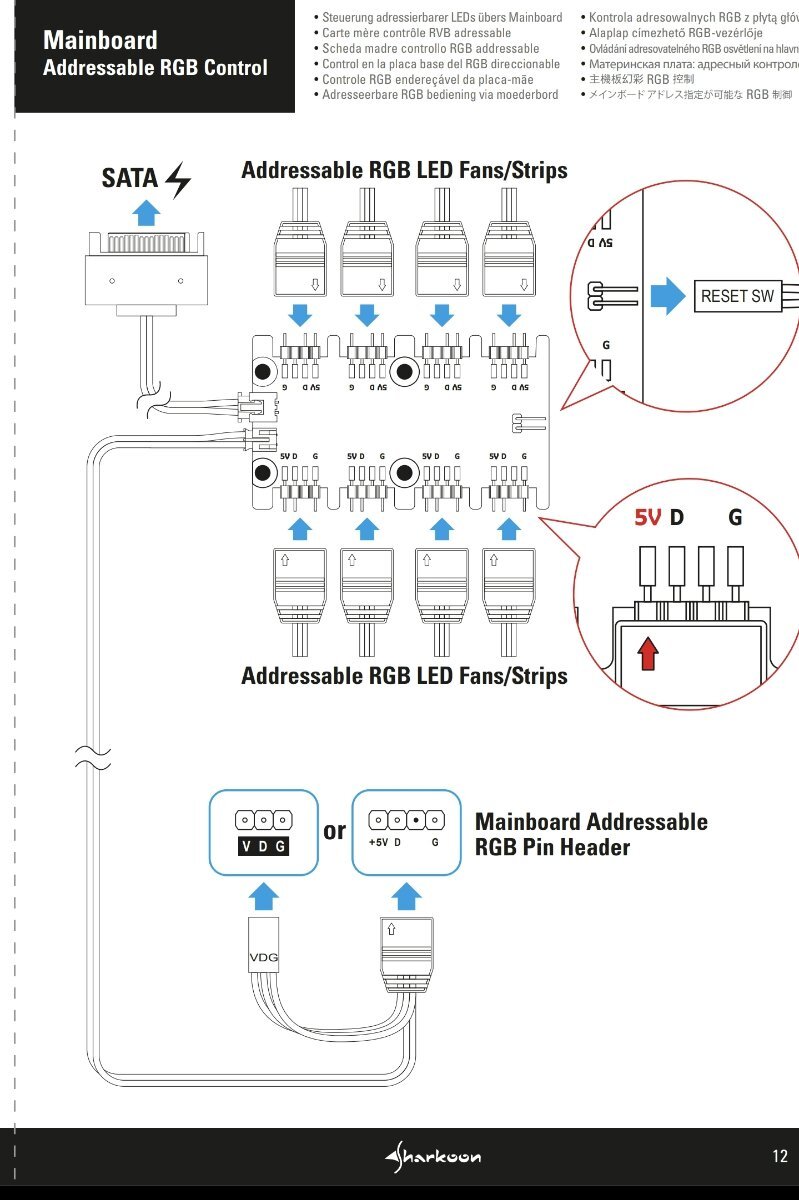

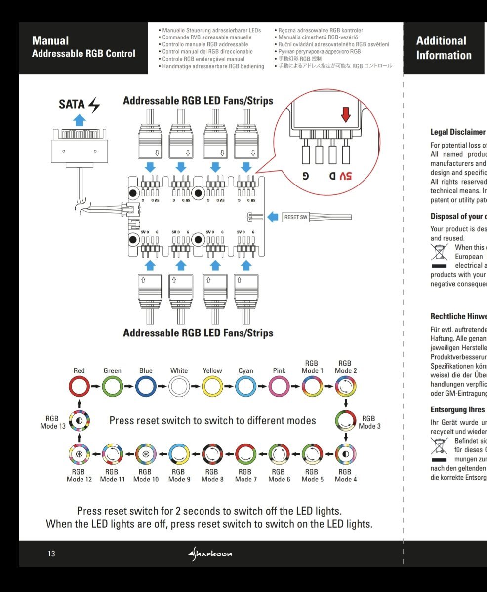

SabotazNic Δημοσ. 9 Μαρτίου 2022 Δημοσ. 9 Μαρτίου 2022 (επεξεργασμένο) Εν τω μεταξύ το case έχει δικό του rgb controller και τα fans είναι μάλλον ήδη συνδεδεμένα εκεί. Μπορείς είτε να συνδέσεις το argb header στην μητρική, ή μέσω του button που έχει πάνω για να ελέγχεις τα rgb. Η μητρική σου έχει τέτοιες θύρες κάτω στην μέση. Το commander Pro σου χρειάζεται μόνο για να συνδέσεις τα fan πάνω στο commander για να συνδέσεις μετά αυτό με το usb2 της μητρικής. Προφανώς υπήρχαν και φθηνότερα fan controller, αλλά τώρα το πήρες. Υπόψιν ότι με το commander δεν θα ελέγχεις την ταχύτητα μιας και το icue δεν υποστηρίζει DC έλεγχο. Γενικά, διαβάζετε πρώτα τα manuals. Θα σας γλυτώσουν από περιττά έξοδα. Δεν τα βάζουν χωρίς λόγο μέσα στις συσκευασίες. Και θες sata βύσμα για να δώσεις ρεύμα, όχι molex Επεξ/σία 9 Μαρτίου 2022 από SabotazNic 1
