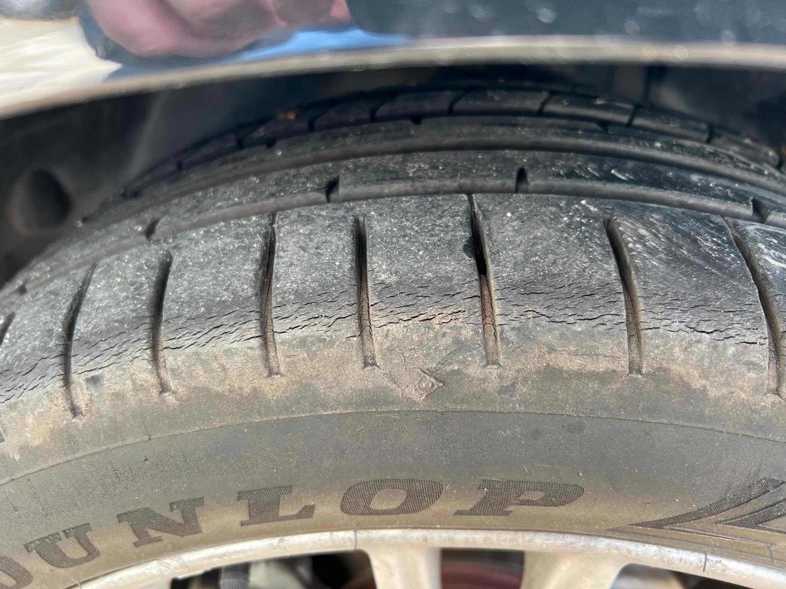

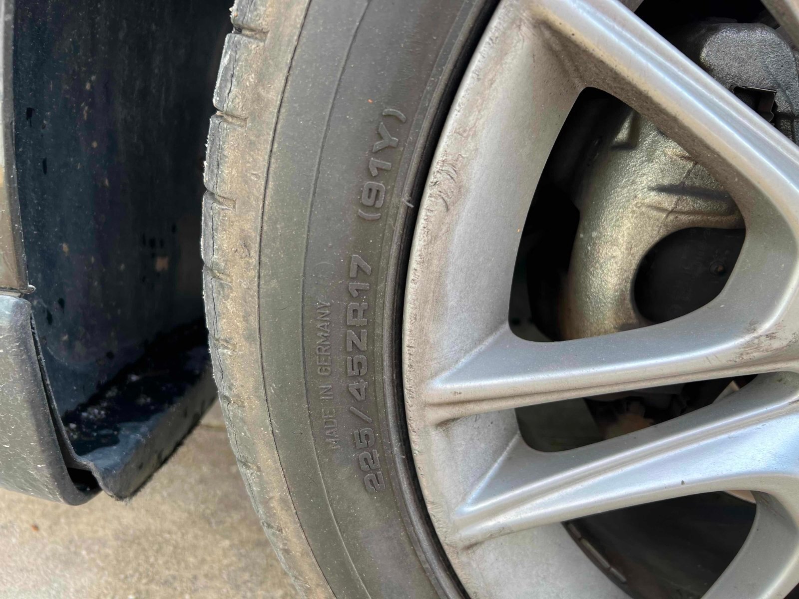

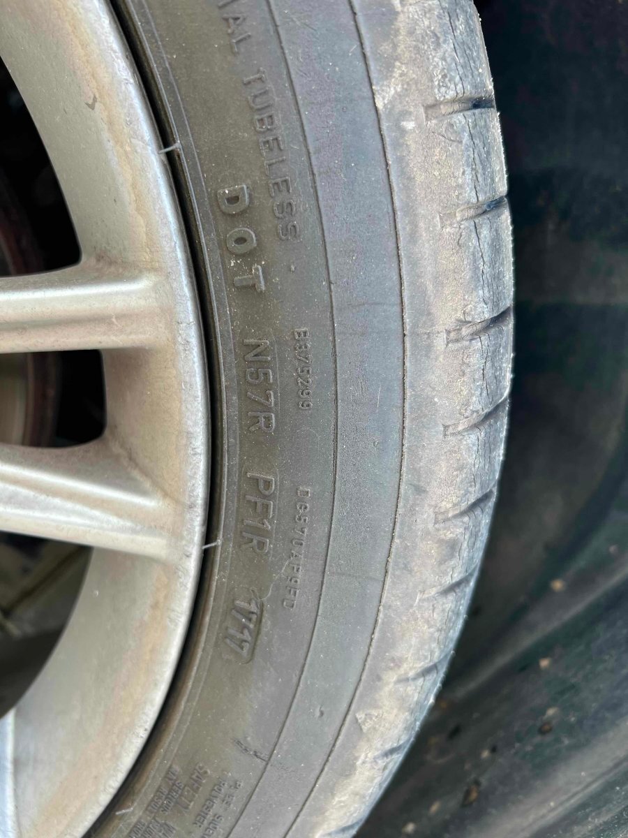

thephotoshoped Δημοσ. 28 Φεβρουαρίου 2022 Μέλος Δημοσ. 28 Φεβρουαρίου 2022 (επεξεργασμένο) 13 λεπτά πριν, filarhos είπε Από φίλους που πάνε στον συγκεκριμένο, έχουν να πουν τα καλύτερα. Αλλάζεις λάστιχα άμεσα! Το ότι είναι του 2017 δεν είναι αρκετή πληροφορία για να ξέρεις σε τι κατάσταση είναι, που πάρκαρε το αυτοκίνητο και γενικά τι χρήση είχε. Αν είχαν την σωστή χρήση, εσωτερικό πάρκινγ λίγα χλμ, ίσως να ήταν σε καλή κατάσταση. Ο θόρυβος μπορείς να είναι οτιδήποτε, ο μηχανικός θα το βρει... Έχει σημασία και το προηγούμενο αυτοκίνητό σου. Για εμένα ακόμα και αυτή η έκδοση μαλακή μου φαίνεται (αν και εγώ έχω συνοδηγήσει την 1,9 biturbo diesel black oro)... Υ.Γ. Στου πεθερού το μεταχειρισμένο παραδόθηκε με δύο ετών επώνυμο λάστιχο και 2-3χιλχλμ, αλλά επειδή ήταν παρκαρισμένο έξω η μία πλευρά είναι ήδη ξερή και γενικά λίγο γλιστράει... Έχει δρομολογηθεί αλλαγή... Καλημέρα σε όλους . Σήμερα θα προσπαθήσω να προλάβω να πάω στον Παπάζογλου . Εδω είναι τα χαρακτηριστικά των ελαστικών . Εχουν ξεραθεί απλά στην επιφάνεια τους έχουν ακόμη αρκετό ψωμί . Το δεύτερο αυτοκίνητο που οδηγώ είναι το Kia Rio 2016 το οποίο είναι πολύ πιο μαλακό στις λακκούβες από τη Lancia και να φανταστείς ότι μου έλεγαν πως το Kia έχει σκληρές αναρτήσεις. Επεξ/σία 28 Φεβρουαρίου 2022 από thephotoshoped
filarhos Δημοσ. 28 Φεβρουαρίου 2022 Δημοσ. 28 Φεβρουαρίου 2022 37 λεπτά πριν, thephotoshoped είπε Καλημέρα σε όλους . Σήμερα θα προσπαθήσω να προλάβω να πάω στον Παπάζογλου . Εδω είναι τα χαρακτηριστικά των ελαστικών . Εχουν ξεραθεί απλά στην επιφάνεια τους έχουν ακόμη αρκετό ψωμί . Το δεύτερο αυτοκίνητο που οδηγώ είναι το Kia Rio 2016 το οποίο είναι πολύ πιο μαλακό στις λακκούβες από τη Lancia και να φανταστείς ότι μου έλεγαν πως το Kia έχει σκληρές αναρτήσεις. Το θέμα είναι ότι το ελαστικό γερνάει όλο. Εμείς το μόνο που μπορούμε να δούμε είναι το εξωτερικό του μέρος. Στα λάστιχα που μας δείχνεις φαίνεται ότι έχει αρχίσει να ξεραίνεται (=γερνάει). Όταν ξεραίνεται σκληραίνει κιόλας. Μου κάνει εντύπωση που έχει μόνο στην γωνία κι όχι και στο μάγουλο... Γενικά τα δικά μου δεν ξεραίνονται, τα αλλάζω στα 3 έως 5 χρόνια ανάλογα την περίπτωση, το σύνηθες είναι να έχουν φαγωθεί από τα πολλά χλμ ή να λείπουν κομμάτια από το πέλμα. Έτσι ξερά, ισως λίγο περισσότερο, είναι μόνο της Αλφα που είναι στο υπόγειο και περιμένει να γίνει ιστορική, αλλά με λάστιχα του 2018. 1
