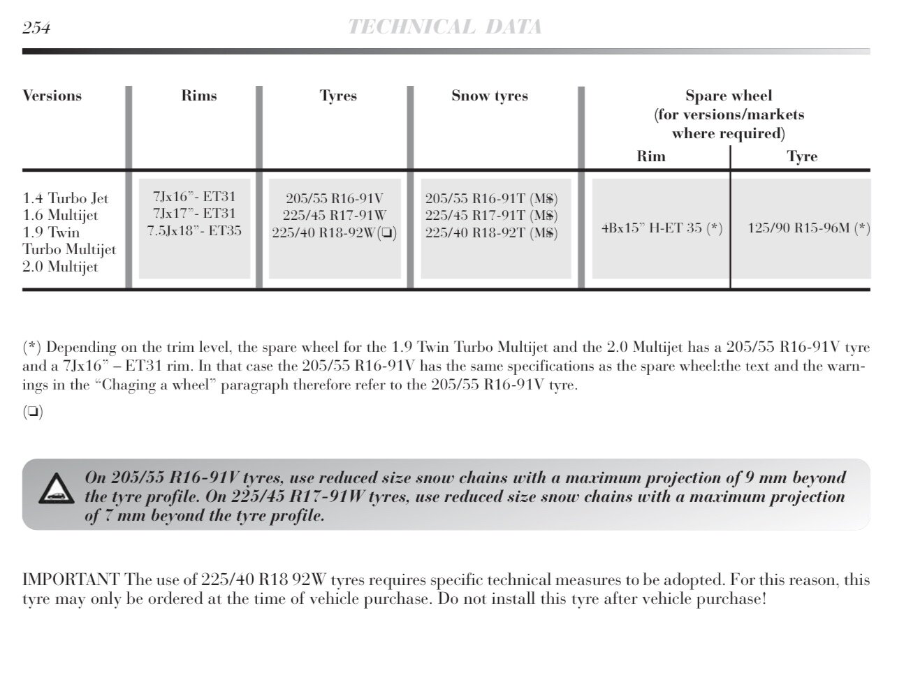

thephotoshoped Δημοσ. 27 Φεβρουαρίου 2022 Μέλος Δημοσ. 27 Φεβρουαρίου 2022 (επεξεργασμένο) Εδώ φωτογραφία από το εγχειρίδιο . Θα μπορούσα να προχωρήσω σε τοποθέτηση της αναφερόμενου μεγέθους λάστιχο ; Επεξ/σία 27 Φεβρουαρίου 2022 από thephotoshoped
liakinen Δημοσ. 27 Φεβρουαρίου 2022 Δημοσ. 27 Φεβρουαρίου 2022 Φοράει τα σωστά λάστιχα το αμάξι. Με ένα κλικ προφίλ επάνω από 45 - 50 κερδίζεις ελάχιστα έως τίποτα και χάνεις σε σωστά χλμ στο κοντέρ και δεν ξέρω τι διαφορά στη τιμή θα έχεις. Μείνε στην σωστή διάσταση. Πόσο καιρό έχεις το αμάξι; Μήπως πρέπει να το συνηθίσεις; Ακόμα και εγώ που οδηγώ τα ίδια αυτοκίνητα εδώ και 20 χρόνια, όταν αλλάζω αμορτισέρ (βάζω τα ίδια πάντα) θέλω χρόνο να τα συνηθίσω. Στην ουσία αυτό που θέλω να σου πω είναι ότι μπορεί το αυτοκίνητο να πρέπει να έχει αυτήν την συμπεριφορά και με τον καιρό να νιώσεις καλύτερα στην χρήση του.
