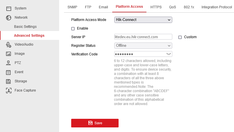

Εγκατέστησα την εφαρμογή Hik connect ,προκειμένου να μπορώ να έχω απομακρυσμένη πρόσβαση στις κάμερες του σπιτιού.Από το δικό μου κινητό τις βλέπω κανονικά.Κατέβασα την εφαρμογή και σε άλλο κινητό το σέταρα,αλλά όταν πατάω για να μου δώσει εικόνα των καμερών ,μου αναφέρει :«Εισάγετε τον κωδικό κρυπτογράφησης».Τον οποίο και δεν έχω γιατί δεν είχα βάλει ποτε κωδικό κρυπτογράφησης .Επισυνάπτω και την εικόνα .
Σας ευχαριστώ!D6006E30-0BEB-4B19-AAA3-E63B82485750.jpeg.05c1e8fbc25b55647aace53b0da2be11.jpeg
Το κλειδι το γραφει σε καποιο υπομενου του καταγραφικου. Ισως να σου ζητησε να το ορισεις εσυ οταν το σεταρες για πρωτη φορα.
Δυστυχως αυτη τη στιγμη δεν εχω προσβαση ουτε μεσω web interface σε ενα παρομοιο καταγραφικο να σου πω που ειναι. Δοκιμασε να το σεταρεις στην εφαρμογη σκαναροντας το qrcode του.

τελικα τι κωδικο εβαλες? εχω και εγω το ιδιο θεμα
