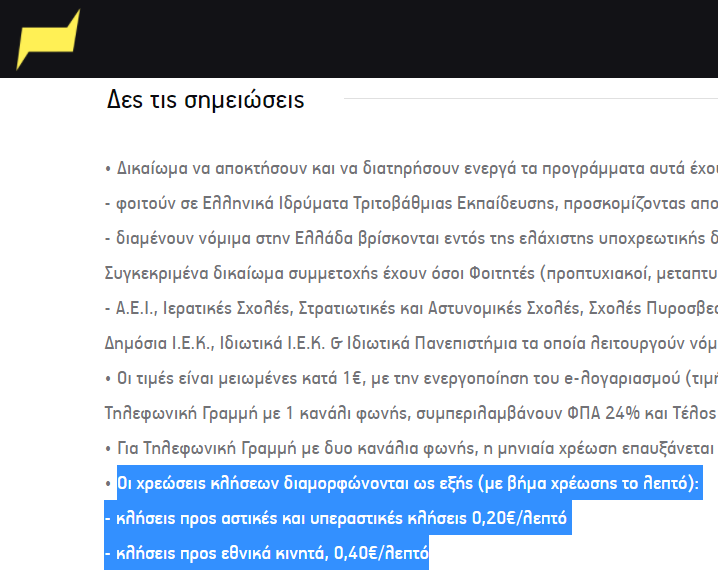

Sudowoodo Δημοσ. 22 Φεβρουαρίου 2022 Δημοσ. 22 Φεβρουαρίου 2022 (επεξεργασμένο) Για cosmote που λες ότι σε ενδιαφέρει να παραμείνεις κιόλας, μέσο φοιτητικού what’s up μπορείς να έχεις 50ρα με 24,90€ (Double Play | WHAT'S UP (whatsup.gr)). Δεν ξέρω αν δίνει λεπτά ομιλίας, δεν φαίνεται να λέει κάτι τέτοιο, αλλά μπορείς να κάνεις μια ερώτηση, τσάμπα είναι. Για εμένα αξίζει, αφου ουσιαστικά cosmote 50ρα θα έχεις, σε καλύτερη τιμή από το μη-φοιτητικό. Το ίδιο πακέτο υπάρχει και με φοιτητικό CU από την Vodafone, στα 22,90€ (Προσφορές σταθερής για φοιτητές | Vodafone CU). Δεν ξέρω άλλο πάροχο να δίνει φοιτητικά πακέτα για σταθερό (εδώ που τα λεμέ δεν χρειάζεται κιόλας, η nova πχ δίνει με 23€ 50ρα με απεριόριστα σταθερά και 2 ώρες κινητά Internet & Τηλεφωνία | Nova, καλύτερη προσφορά από τα φοιτητικά των άλλων δυο παρόχων δλδ). Edit: είδα το "Δες τις σημειώσεις" του φοιτητικού what’s up, και μάλλον δεν δίνει καθόλου χρόνο ομιλίας (φαντάζομαι το ίδιο ισχύει και για CU) οπότε τι θες περισσότερο, τα λεπτά ομιλίας ή να μείνεις cosmote. Το να πας σε άλλη εταιρία και να σου έρθει η cosmote με καλύτερη προσφορά είναι κάτι που συμβαίνει, but try at your own risk. Επεξ/σία 22 Φεβρουαρίου 2022 από Sudowoodo 1
Gatoskylo8 Δημοσ. 22 Φεβρουαρίου 2022 Μέλος Δημοσ. 22 Φεβρουαρίου 2022 1 ώρα πριν, Sudowoodo είπε Edit: είδα το "Δες τις σημειώσεις" του φοιτητικού what’s up, και μάλλον δεν δίνει καθόλου χρόνο ομιλίας (φαντάζομαι το ίδιο ισχύει και για CU) οπότε τι θες περισσότερο, τα λεπτά ομιλίας ή να μείνεις cosmote. Το να πας σε άλλη εταιρία και να σου έρθει η cosmote με καλύτερη προσφορά είναι κάτι που συμβαίνει, but try at your own risk. Αρχικά σε ευχαριστώ για το χρόνο και τον κόπο να μου απαντήσεις. Δεν τρέφω κάποια ιδιαίτερη αγάπη προς την cosmote, όμως φοβάμαι πολύ τις άλλες και ότι πιθανώς να έχω προβλήματα στο δίκτυο (ή στην αντιμετώπιση τους) Τις αποσυνδέσεις είναι που φοβάμαι και με τη cosmote δεν είχα ποτέ πρόβλημα (μόνο με τον συναγερμό κάτι γινόταν αλλά το λύσαμε όταν ήρθε τεχνικός στο σπίτι)
Sudowoodo Δημοσ. 22 Φεβρουαρίου 2022 Δημοσ. 22 Φεβρουαρίου 2022 (επεξεργασμένο) Αν σου δώσουν VDSL από καμπίνα, όποιων πάροχο και να διαλέξεις την ίδια ταχύτητα και αποσυνδέσεις (εύχομαι να μην) θα έχεις στο περίπου (το «στο περίπου» γιατί ο κάθε πάροχος χρησιμοποιεί διαφορικό εξοπλισμό στον χώρο του πελάτη ((και έχει αλλο backbone))). Αλλά αν η 24ρα που έχεις είναι είδη VDSL και έχει καλά στατιστικά δεν νομίζω να έχεις τραγικά θέματα (που για να πιάνεις 26 στα 24 μάλλον είσαι σε VDSL με καλά στατιστικά). Βέβαια γενικά ισχύει ότι σε περίπτωση που ο πάροχος σου χρειαστεί να στείλει βλάβη για καμπίνα ή/και απερχόμενα του ΟΤΕ, αυτός καμία φορά σνομπάρει συνδρομητές άλλων παρόχων και μπορεί να σου κάνει την επίλυση πιο δύσκολη. Οπότε η φοβία σου εχει μια βάση, και γενικά από όσα βλέπω στην cosmote τα περισσότερα προβλήματα λύνονται πιο αβίαστα. Από εκεί και εκεί βλέπεις την διαφορά στην τιμή και ανάλογα κρίνεις. Επεξ/σία 22 Φεβρουαρίου 2022 από Sudowoodo 1
