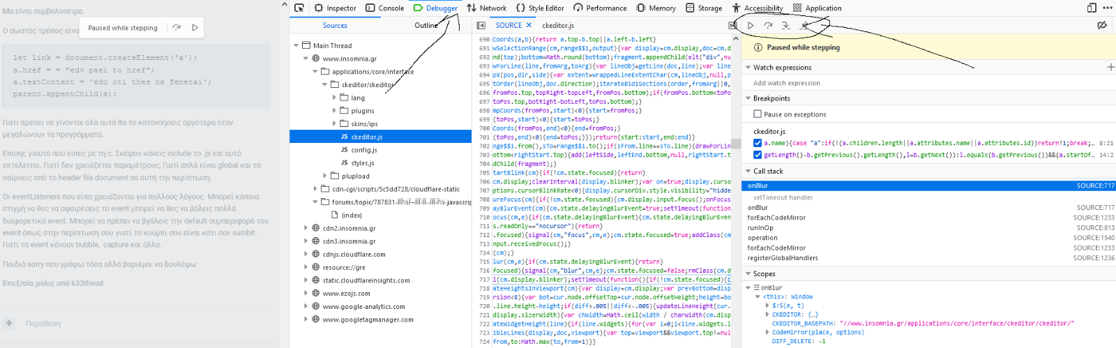

k33theod Δημοσ. 23 Φεβρουαρίου 2022 Δημοσ. 23 Φεβρουαρίου 2022 (επεξεργασμένο) Μα είναι συμβολοσειρα. Ο σωστός τρόπος είναι. let link = document.createElement('a'); a.href = = "edv paei to href"; a.textContent = 'edo oti thes na fenetai'; parent.appentChild(a); Γιατί πρέπει να γίνονται όλα αυτά θα το κατανοήσεις αργότερα όταν μεγαλώνουν τα προγράμματα. Επίσης γιαυτό που είπες με τη c. Σκέψου κάνεις include το .js και αυτό εκτελείται. Γιατί δεν χρειάζεται παραμέτρους; Γιατί απλά είναι global και τα παίρνεις από το header file document σε αυτή την περίπτωση. Οι eventListeners που είπα χρειάζονται για πολλούς λόγους. Μπορεί κάποια στιγμή να θες να αφαιρέσεις το event μπορεί να θες να βάλεις πολλά διαφορετικά event. Μπορεί να πρέπει να βγάλεις την default συμπεριφορά του event όπως στην περίπτωση σου γιατί το κούμπι σου είναι κάτι σαν sumbit. Γιατί τα event κάνουν bubble, capture και άλλα. Παιδιά sorry που γράφω τόσα αλλά βαριέμαι να δουλέψω Η μηχανή που κάνει compile την js τρέχει στον browser οπότε πας στα devtools ctr+shift+i καρτέλα debuger και βλέπεις τι γίνεται Τα brakepoints μπαίνουν με klick στον αριθμό γραμμής δεν φαίνεται στην εικόνα γιατί τα έβαλα πιο πάνω Επεξ/σία 23 Φεβρουαρίου 2022 από k33theod
