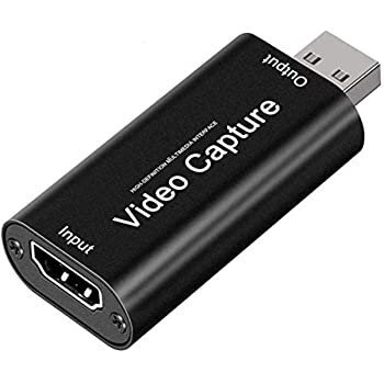

MAIK721 Δημοσ. 21 Φεβρουαρίου 2022 Δημοσ. 21 Φεβρουαρίου 2022 (επεξεργασμένο) Μπορώ να συνδέσω τον DVB T2 αποκωδικοποιητή τηλέορασης που έχω απευθείας στον υπολογιστή με ένα στικάκι Capure Video με την HDMI? Αν γίνεται ο ήχος θα αναπαράγεται από το PC και το τηλεκοντρόλ θα λειτουργεί μέσω κάποιας άλλης εφαρμογής σύλληψης video? ΠΧ Vlc ή DvbPro? Ευχαριστώ πολύ Επεξ/σία 21 Φεβρουαρίου 2022 από MAIK721
Apollonian Δημοσ. 21 Φεβρουαρίου 2022 Δημοσ. 21 Φεβρουαρίου 2022 Γίνεται, στην αγορά υπάρχουν capture cards HDMI, οι οποίες καταγράφουν οτιδήποτε από μια υποδοχή HDMI, αρκεί να μην είναι κρυπτογραφημένη με HDCP. Αν ήμουν εγώ, θα συνέδεα το κουτί σε ένα HDCP stripper και μετά στην Elgato HD 60 Pro στον υπολογιστή μου και θα το παρακολουθούσα μέσω VLC. 1

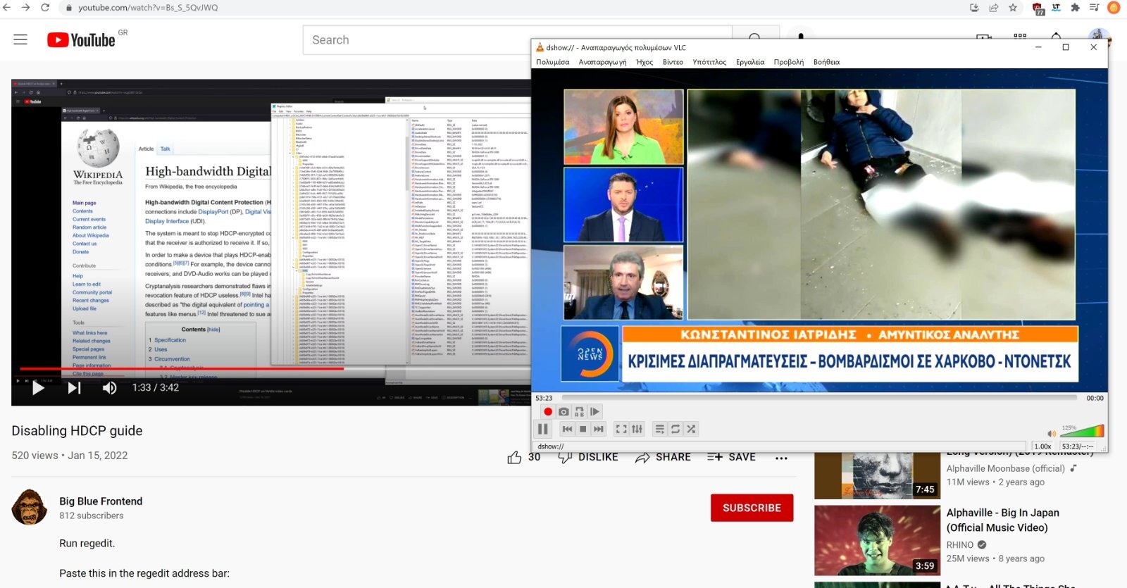

MAIK721 Δημοσ. 28 Φεβρουαρίου 2022 Μέλος Δημοσ. 28 Φεβρουαρίου 2022 (επεξεργασμένο) Το USb video capure δούλεψε μια χαρά. Ήχος και τηλεκοντρόλ δουλεύουν μέσω του VLC το οποίo θέλει κάποιες ρυθμίσεις στην ανάλυση και στα fps για να παίξει καλά.Θα Το DVB Viewer εν το έχει δει καν . Θα δω και μέσω άλλων εφαρμογών Το HDCP δεν ξέρω αν έπαιξε ρόλο αλλά απενεργοποιήθηκε από το REgedit .Δεν χρειάστηκε κάποιο splitter Δεν έχω κολλήματα στα 1920x1080 30fps που είναι και η μέγιστη ανάλυση εξόδου του video capture Και επειδή με ρωτήσατε ο αποκωδικοποιητής είναι ο Legent HD8 DVB-T2 H.265 και το stick το ANDOWL Q-H165 , όχι ότι παίζει ιδιαίτερο ρόλο αν πρόκειται για να δεις τηλεόραση. Σας ευχαριστώ Επεξ/σία 28 Φεβρουαρίου 2022 από MAIK721
