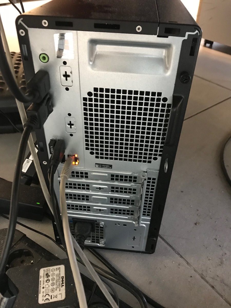

Justelene235 Δημοσ. 21 Φεβρουαρίου 2022 Μέλος Δημοσ. 21 Φεβρουαρίου 2022 Η πίσω όψη του κουτιου μου. Εχω δεσμευσει τις δυο θυρες. Με splitter δε θα εχω ιδιο αποτελεσμα? Δλδ ΄τι δειχνει η μια θα δειχνει και η αλλη
jgeorgiou Δημοσ. 6 Μαρτίου 2022 Δημοσ. 6 Μαρτίου 2022 Στις 21/2/2022 στις 12:46 ΜΜ, Justelene235 είπε Με splitter δε θα εχω ιδιο αποτελεσμα? Δλδ ΄τι δειχνει η μια θα δειχνει και η αλλη ναι , μπορείς να χρησιμοποιήσεις spliter αν οι οθόνες θα δείχνουν το ίδιο πράγμα
