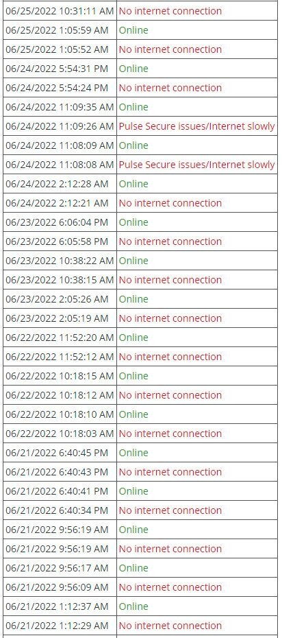

μακαρι γιατι εγω εχω τρελλαθει με την δικη μου 50ρα Vdsl Nova.οι αποσυνδεσεις ειναι το θεμα που ερχονται ανα ημερες και φευγουν.Εφτασα να ψαχνω καταγραφικο για να βλεπω.Και βρηκα και φρικαρισα...

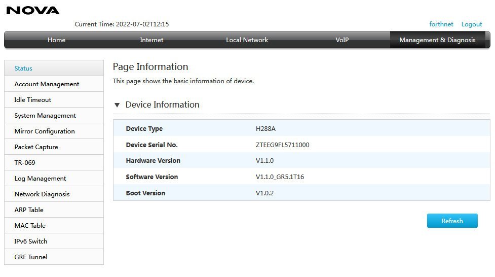

ΖΧΗΝ 288α

σαν ρουτερακι μια χαρα ειναι.καλο ειναι να εχει και το t16 firmware πανω.

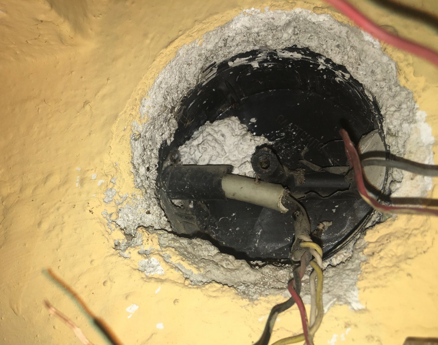

αν κουτι του οτε εννοεις την χωνευτη στην κατω φωτογραφια τοτε να σε ενημερωσω οτι εκει εχεις προσβαση κανονικα και δεν ειναι παρανομο. η γραμμη σου αν βλεπω σωστα ερχεται στο στο καλωδιο του οτε που ειναι το αριστερο γκρι καλωδιο. σε ποια χρωματα σου φερνει την γραμμη?

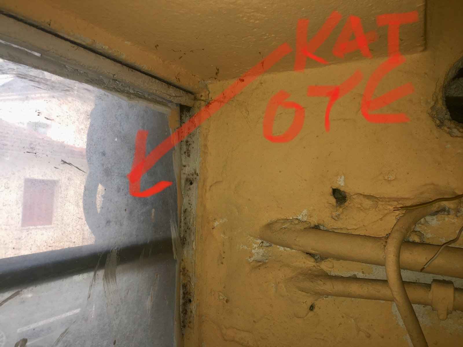

οχι εννοω το μεταλλικο κουτι εξω απο το τζαμακι, στην επανω φωτογραφια εκει που δειχνει το βελος και λεει ΚΑΤ ΟΤΕ...και απεξω ειναι αυτο της φωτο της νεας...

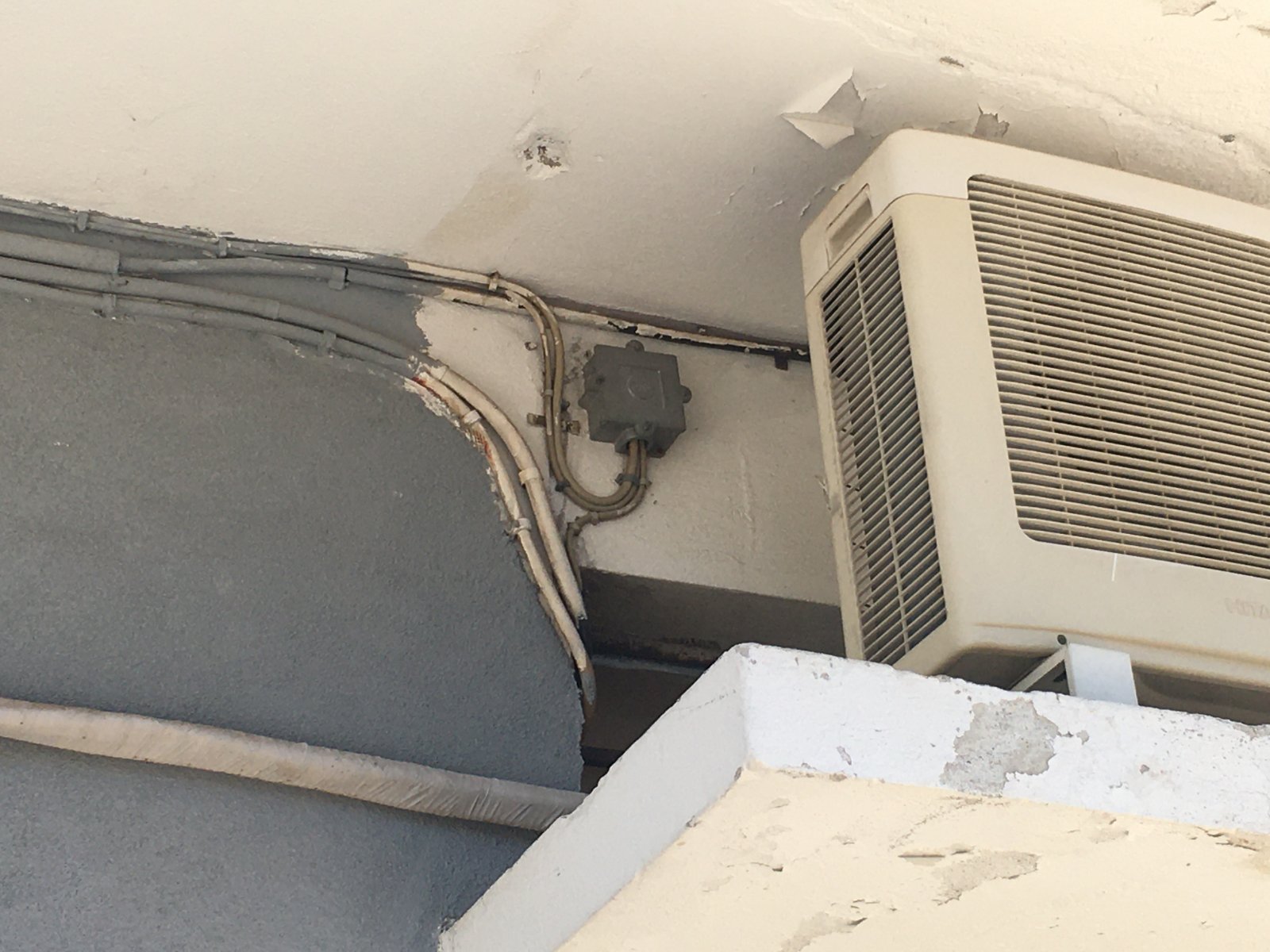

κατι εχω χασει με τις φωτο.απεξω ερχεται αυτο που βλεπω το τετραγωνο που γραφει rivometal πανω νομιζω.απο εκει φευγει καλωδιο διζευγο με ασπρο κιτρινο  και μαυρο κοκκινο που παει στο στρογγυλο και απο εκει φευγει το δικο σου καλωδιο που παει μαζι με τα ρευματα?
 θεωρητικα και το εξω κουτι να ανοιξεις και να περασεις ενα νεο καλωδιο μεχρι μεσα δεν θα σου πει καποιος κατι.απλα αφησε και το παλιο για αλλο διαμερισμα αν χρειαστει.
αν και αν θυμαμαι καλα εχει μονωση και πλεγμα το διζευγο καλωδιο που ερχεται απεξω μεχρι μεσα για να σου κανει θεμα.
Οπως βλεπεις, ερχεται απο την γωνια του τετραγωνου το χοντρο καλωδιο του ΟΤΕ, μπαινει στο μεταλλικο και βγαινουν δυο λεπτοτερα.
Ενα για το ισογειο οροφοδιαμερισμα και
ενα για τον 1ο οροφο(εμενα) οπου εμφανιζεται ακριβως στην πλατη του μεταλλικου κουτιου στο στρογγυλο κουτι και μετα ξαναεμπαινε απο την αλλη πλευρα του στρογγυλου και συνεχιζε για τον 1ο οροφο.
Εκει στο στρογγυλο λοιπον το εχω αποσυνδεσει (ειχε στριμμενα και οξειδωμενα με γλιτσα-μονωτικη ταινια)και παρακαπτω ολη την εσωτερικη καλωδιωση ψαχνοντας την αιτια.
Εχω δοκιμασει και μερικες μερες με το ρουτερ αμεσως απο το στρογγυλο κουτι συνδεδεμενο και ειχα παλι αποσυνδεσεις, απλα λιγο καλυτερες τιμες στα db Output Power(Up/Down) 3.7/11 dBm αντι για 5,8/11,4 που εχω με το ρουτερ μετα απο 15μετρα τηλεφωνικο ...
Λεω λοιπον να αλλαξω το μισο μετρο αυτο του ΟΤΕ με pet τηλεφωνικο και αν συνεχισει το δινω βλαβη ξανα και ας ελπισω οτι θα αλλαξουν καλωδιο μεχρι το καφαο 😁
