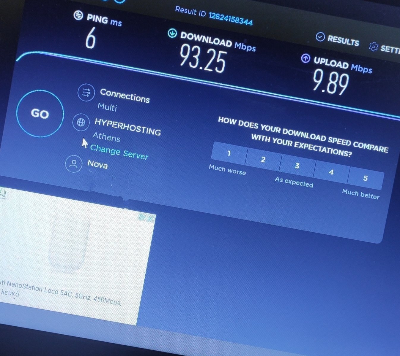

staurosdelacruz Δημοσ. 27 Φεβρουαρίου 2022 Μέλος Δημοσ. 27 Φεβρουαρίου 2022 (επεξεργασμένο) Καλησπέρα παιδιά! Με την βοήθεια όλων σας τα κατάφερα! Εύκολο ήταν τελικά ! Ορίστε τα αποτελέσματα! Σας ευχαριστώ και πάλι ❤️ Επεξ/σία 27 Φεβρουαρίου 2022 από staurosdelacruz 1
poulinos Δημοσ. 27 Φεβρουαρίου 2022 Δημοσ. 27 Φεβρουαρίου 2022 μια χαρα.ελπιζω να εχεις καλωδιο δικτυου για εξωτερικο χωρο.μην τα βρεις διαλυμενα μετα απο χ μηνες. 25 minutes ago, staurosdelacruz said: Καλησπέρα παιδιά! Με την βοήθεια όλων σας τα κατάφερα! Εύκολο ήταν τελικά ! Ορίστε τα αποτελέσματα! Σας ευχαριστώ και πάλι ❤️
