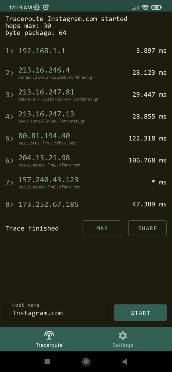

maotag Δημοσ. 24 Φεβρουαρίου 2022 Μέλος Δημοσ. 24 Φεβρουαρίου 2022 Ναι κατεβασα fing εκανα traceroot 8 hops.Τι μου δείχνει αυτό δεν κατάλαβα όμως.
jim_p Δημοσ. 24 Φεβρουαρίου 2022 Δημοσ. 24 Φεβρουαρίου 2022 (επεξεργασμένο) Φτανει ομως? Το τελευταιο hop εινια στο instagram.com? Αν δεν ειναι, παει να πει οτι δεν φτανει και σε ενδιαφερει το που σταματαει. Πχ σε μενα Επεξ/σία 24 Φεβρουαρίου 2022 από jim_p

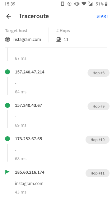

PeggyP91 Δημοσ. 25 Φεβρουαρίου 2022 Δημοσ. 25 Φεβρουαρίου 2022 (επεξεργασμένο) Καλησπέρα! Αντιμετωπίζω κι εγω το ίδιο προβλημα εδω και 3 μερες...νομιζα πως μονο σ εμενα συνέβαινε 😅 Ειμαι Nova κι εγω χρόνια τωρα και πρωτη φορα μου συνεβη... αλλαξα και συσκευη μοντεμ χθες μπας και δω καμια αλλαγη γιατι το ειχα χρόνια ..ααλλα τιποτα. Απεγκατεστησα την εφαρμογή ,εκανα clear cache παλι τίποτα. Ενω σε αλλους χωρους με αλλα δίκτυα πιάνει κανονικά οπως και με τα δεδομένα του κινητού μου, με τη Nova κατι εχει παθει .ΤΙ ΣΚΑΛΩΜΑ ΕΧΕΙ ΦΑΕΙ ΑΣ ΜΕ ΒΟΗΘΗΣΕΙ ΚΙ ΕΜΕΝΑ ΚΑΠΟΙΟΣ 😰 Καταλαβαίνει τίποτα κανεις απ αυτο? Επεξ/σία 25 Φεβρουαρίου 2022 από PeggyP91
jim_p Δημοσ. 25 Φεβρουαρίου 2022 Δημοσ. 25 Φεβρουαρίου 2022 (επεξεργασμένο) Αν μπειτε απο τον browser του κινητου, σας ανοιγει το ig? Και στις 2 περιπτωσεις, το tracert φαινεται να βρισκει το instagram.com, αρα, εφοσον η εφαρμογη χρησιμοποιει και αυτο το domain, θα επρεπε να δουλευει κανονικα. Αλλα λογικα χρησιμοποιει (και) καποιο αλλο... Επεξ/σία 25 Φεβρουαρίου 2022 από jim_p

jim_p Δημοσ. 1 Μαρτίου 2022 Δημοσ. 1 Μαρτίου 2022 Τωρα που εφτιαξε, το traceroute κανει επισης 8 hops σε εσας και δειχνει τα ιδια domains? Αν ναι, τοτε η εφαρμογη του ig δεν συνδεεται στο domain instagram.com, οποτε τζαμπα το ψαχναμε με αυτο.
