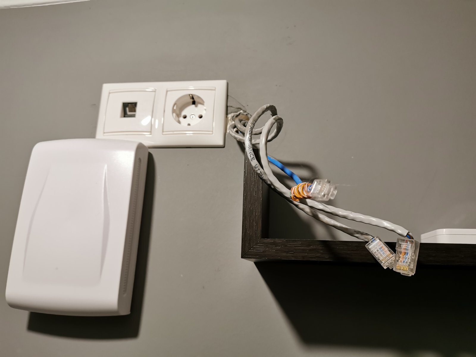

Todd138 Δημοσ. 27 Φεβρουαρίου 2022 Μέλος Δημοσ. 27 Φεβρουαρίου 2022 (επεξεργασμένο) 3 ώρες πριν, poulinos είπε σε θεματα συγχρονισμου ναι πανω κατω θα εχεις τα ιδια.οτι διαφορα υπαρχει θα ειναι λογω διαφορετικου router απο τον καθε παροχο. καπου υπαρχουν και τα links τον παροχων ποσο φορτωμενα ειναι αλλα δεν θυμαμαι το link.πιθανοτατα ο @Thresh μπορει να σου πει. επισης ειναι must να εχεις σωστη καλωδιωση συμφωνα με το pdf https://www.cyta.com.cy/mp/informational/support/files/wiring-guide-for-broadband_GR.pdf ποιο ειναι το συννημενο ποστ που αναφερεις? Ευχαριστώ! Στον υπολογιστή κάτω από το σχόλιό σου μου εμφανίζει σύνδεσμο για αυτό το ποστ Πως δουλεύει το ADSL/VDSL από το αστικό κέντρο μέχρι το σπίτι. Νόμιζα ότι μου το είχες επισυνάψει 😅 Τα καλώδια στο σπίτι τα είχαν αλλάξει το 2020. Ενώ έχει πρίζες τηλεφώνου σε ένα σημείο βγαίνουν από τον τοίχο 3 καλώδια τηλεφώνου, δεν έχω ιδέα γιατί. Μήπως γνωρίζεις τι είναι; Επεξ/σία 27 Φεβρουαρίου 2022 από Todd138
poulinos Δημοσ. 27 Φεβρουαρίου 2022 Δημοσ. 27 Φεβρουαρίου 2022 11 minutes ago, Todd138 said: Ευχαριστώ! Στον υπολογιστή κάτω από το σχόλιό σου μου εμφανίζει σύνδεσμο για αυτό το ποστ Πως δουλεύει το ADSL/VDSL από το αστικό κέντρο μέχρι το σπίτι. Νόμιζα ότι μου το είχες επισυνάψει 😅 Τα καλώδια στο σπίτι τα είχαν αλλάξει το 2020. Ενώ έχει πρίζες τηλεφώνου σε ένα σημείο βγαίνουν από τον τοίχο 3 καλώδια τηλεφώνου, δεν έχω ιδέα γιατί. Μήπως γνωρίζεις τι είναι; αυτο της υπογραφης ειναι απλα ενα guide για να δει καποιος πως δουλευει το ads/vdsl.το λινκ πιο πανω ειναι για την σωστη καλωδιωση.τα καλωδια αυτα που βλεπω τα δυο ειναι Utp οποτε δεν μας ενδιαφερουν.το μπλε ειναι utp που ομως καποιος το χρησιμοποιησε ως τηλεφωνικο.καπου καταληγουν ολα αυτα αλλα δεν μας νοιαζει αφου ειναι αποσυνδεδεμενα.εμενα με νοιαζει τι εχεις συνδεδεμενο πισω απο το τηλεφωνικο πριζακι στον τοιχο που εκει οσο εχω καταλαβει συνδεεις το vdsl router.
Todd138 Δημοσ. 27 Φεβρουαρίου 2022 Μέλος Δημοσ. 27 Φεβρουαρίου 2022 4 λεπτά πριν, poulinos είπε αυτο της υπογραφης ειναι απλα ενα guide για να δει καποιος πως δουλευει το ads/vdsl.το λινκ πιο πανω ειναι για την σωστη καλωδιωση.τα καλωδια αυτα που βλεπω τα δυο ειναι Utp οποτε δεν μας ενδιαφερουν.το μπλε ειναι utp που ομως καποιος το χρησιμοποιησε ως τηλεφωνικο.καπου καταληγουν ολα αυτα αλλα δεν μας νοιαζει αφου ειναι αποσυνδεδεμενα.εμενα με νοιαζει τι εχεις συνδεδεμενο πισω απο το τηλεφωνικο πριζακι στον τοιχο που εκει οσο εχω καταλαβει συνδεεις το vdsl router. Αα οκ! Δεν ξέρω τι έχει, τον προηγούμενο μήνα μπήκα στο σπίτι. Απλά επειδή τα άλλαξαν πρόσφατα θέλω να πιστεύω ότι τα έχουν συνδέσει σωστά. Υπάρχει περίπτωση τα τηλεφωνικά πριζάκια να είναι διακοσμητικά και να χρησιμεύουν αυτά τα καλώδια για ίντερνετ-τηλέφωνο;
poulinos Δημοσ. 27 Φεβρουαρίου 2022 Δημοσ. 27 Φεβρουαρίου 2022 5 minutes ago, Todd138 said: Αα οκ! Δεν ξέρω τι έχει, τον προηγούμενο μήνα μπήκα στο σπίτι. Απλά επειδή τα άλλαξαν πρόσφατα θέλω να πιστεύω ότι τα έχουν συνδέσει σωστά. Υπάρχει περίπτωση τα τηλεφωνικά πριζάκια να είναι διακοσμητικά και να χρησιμεύουν αυτά τα καλώδια για ίντερνετ-τηλέφωνο; α.τωρα δεν εχεις σταθερο ιντερνετ?με 4g εισαι?β.απλα βγαλε το πριζακι και δες απο πισω.το να εχεις παραλληλα ειναι συνηθισμενο και σε adsl δεν κανει θεματα.σε vdsl απλα σου ριχνει ταχυτητα.ειναι λαθος αλλα οχι καταστροφικο λαθος δηλαδη να μην παιζεις. ναι θα μπορουσε καποιος να ειχε κανει παρακαμψη την κανονικη καλωδιωση και να εβαλε καινουρια καλωδιωση εξωτερικα και πλεον να παιζει η γραμμη στο μπλε Utp. δες μεσα στο σπιτι αν βγαινουν καλωδια ethernet καπου.επισης θα μπορουσες να δεις αν στον κατανεμητη εχεις κανα μπλε καλωδιο ιδια μαρκα με αυτο που εχεις μεσα( αν φαινεται η μαρκα τυπωμενη πανω). οποτε ναι ολα ειναι πιθανα.

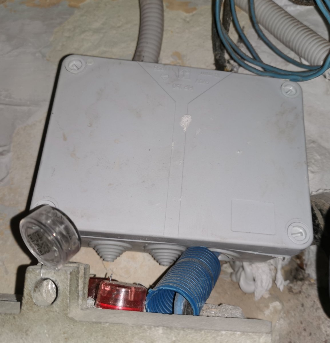

Todd138 Δημοσ. 27 Φεβρουαρίου 2022 Μέλος Δημοσ. 27 Φεβρουαρίου 2022 16 λεπτά πριν, poulinos είπε α.τωρα δεν εχεις σταθερο ιντερνετ?με 4g εισαι?β.απλα βγαλε το πριζακι και δες απο πισω.το να εχεις παραλληλα ειναι συνηθισμενο και σε adsl δεν κανει θεματα.σε vdsl απλα σου ριχνει ταχυτητα.ειναι λαθος αλλα οχι καταστροφικο λαθος δηλαδη να μην παιζεις. ναι θα μπορουσε καποιος να ειχε κανει παρακαμψη την κανονικη καλωδιωση και να εβαλε καινουρια καλωδιωση εξωτερικα και πλεον να παιζει η γραμμη στο μπλε Utp. δες μεσα στο σπιτι αν βγαινουν καλωδια ethernet καπου.επισης θα μπορουσες να δεις αν στον κατανεμητη εχεις κανα μπλε καλωδιο ιδια μαρκα με αυτο που εχεις μεσα( αν φαινεται η μαρκα τυπωμενη πανω). οποτε ναι ολα ειναι πιθανα. Α. Ναι με δεδομένα είμαι. Β. Κατάλαβα, θα το κοιτάξω. Καλώδια μόνο αυτά τα 3 υπάρχουν. Αν θεωρήσουμε ότι βγαίνει εδώ η καλωδίωση τίθεται θέμα παράλληλης σύνδεσης; Γ. Αυτός είναι ο κατανεμητής; Φαίνεται ένα μπλε καλώδιο. Τι να πω, θα δούμε όταν έρθουν να μου ενεργοποιήσουν το ίντερνετ.
