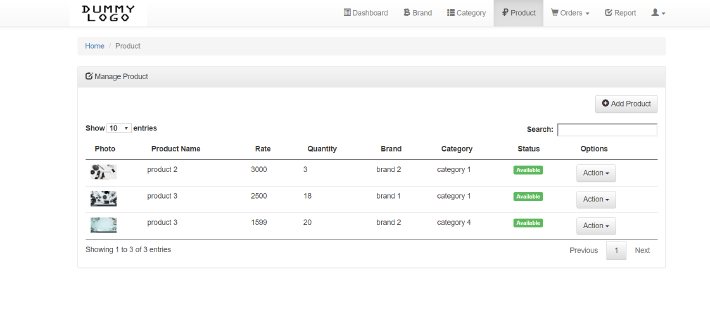

Hamurabi Δημοσ. 24 Φεβρουαρίου 2022 Μέλος Δημοσ. 24 Φεβρουαρίου 2022 Μου πρότεινε ενας γνωστός και κατι αλλο ωστε να το φτιαξω συντομα και ναντον δωσω στον ανθρωπο να κανει τηνδουλεια του. Να ειναι με web interface με php και mysql και μουπε μαλιστα οτι δε χρειάζεται καν γνωσεις για coding υπαρχουν templates. Καπως σαν eshop δηλαδη η εικονα του, καλως έτσι :
