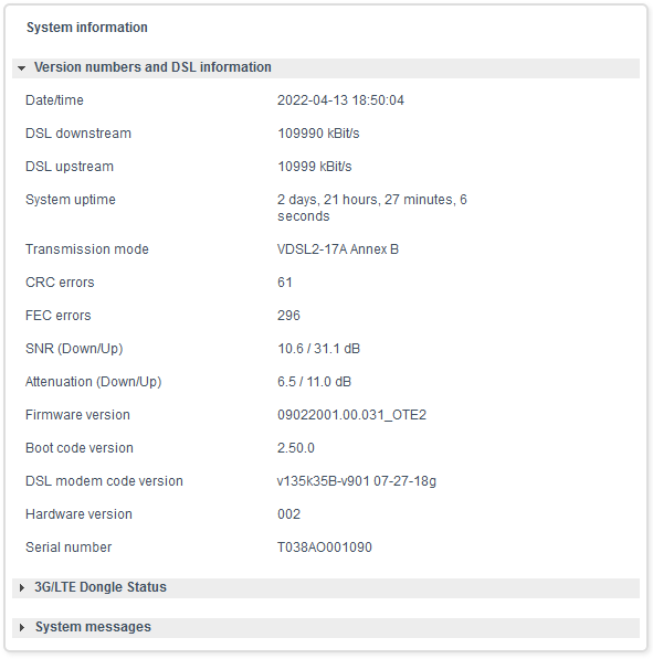

hammerd Δημοσ. 13 Απριλίου 2022 Δημοσ. 13 Απριλίου 2022 για να μην ανοίγω καινούργιο θέμα, μπορεί κάποιος που έχει cosmote να μου στείλει το τελευταίο firmware για το speedport plus ? Αν για κάποιο λόγο δεν γίνεται από δω ας μου στείλει pm, ευχαριστω. Your device model: Speedport Plus Firmware version in your device: 09022001.00.031_OTE2 Αυτό έχει περασμένο μέσα τώρα...
Kozanitis1 Δημοσ. 14 Απριλίου 2022 Δημοσ. 14 Απριλίου 2022 Κάνε το ρουτερ επανεκκίνηση απο το μενού του, settings, problem handling restart και λογικά θα κανει αναβάθμιση..
hammerd Δημοσ. 14 Απριλίου 2022 Δημοσ. 14 Απριλίου 2022 δεν έχω cosmote, σε vodafone το έχω και δεν μπορώ να το βρω στο site, θέλει credentials cosmote για να μπεις, δεν ξέρω βεβαία και αν υπάρχει σαν αρχείο για κατέβασμα η μόνο μέσα από το speedport...
HERTHAN Δημοσ. 16 Απριλίου 2022 Δημοσ. 16 Απριλίου 2022 Στις 14/4/2022 στις 9:54 ΠΜ, Kozanitis1 είπε Κάνε το ρουτερ επανεκκίνηση απο το μενού του, settings, problem handling restart και λογικά θα κανει αναβάθμιση.. Ειναι σιγουρο οτι με ενα restart θα παρει καινουριο firmware? Το εκανα κι εγω μιας κι εχω το ιδιο και δεν πηρε τιποτα.Οχι οτι εχω θεμα απλα απο περιεργεια ρωταω.
Kozanitis1 Δημοσ. 16 Απριλίου 2022 Δημοσ. 16 Απριλίου 2022 Εγώ κάνοντας έτσι επανεκκίνηση πήρε την ΟΤΕ5..
Kiriakos-GR Δημοσ. 24 Απριλίου 2022 Δημοσ. 24 Απριλίου 2022 Η τελευταία έκδοση είναι 09022001.00.035_OTE5
