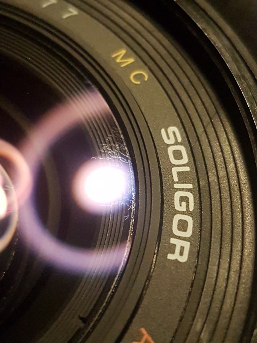

bc00l Δημοσ. 16 Φεβρουαρίου 2022 Δημοσ. 16 Φεβρουαρίου 2022 (επεξεργασμένο) καλησπέρα στην παρέα πήρα έναν φακό soligor 19-35mm ο οποίος έχει fungus στο 1ο element του φακού, το μπροστινό... Βασικα ετσι μου τον στείλανε απο ebay, κοιτάω τωρα να τον επιστρέψω αλλα υπάρχει και το ενδεχόμενο να εξαφανιστεί ο πωλητής, δεν τον βλεπω και πολυ συνεννοήσιμο Ξέρετε κάποιο αξιόπιστο κατάστημα να τον στειλω για καθαρισμό; Κατα προτιμηση Αθήνα Απο τιμές έχετε καθόλου εικονα; Γιατι ειναι φακος αξιας 70-100€ το πολυ... Επεξ/σία 16 Φεβρουαρίου 2022 από bc00l
GQPhDFBI Δημοσ. 16 Φεβρουαρίου 2022 Δημοσ. 16 Φεβρουαρίου 2022 1 ώρα πριν, bc00l είπε καλησπέρα στην παρέα πήρα έναν φακό soligor 19-35mm ο οποίος έχει fungus στο 1ο element του φακού, το μπροστινό... Βασικα ετσι μου τον στείλανε απο ebay, κοιτάω τωρα να τον επιστρέψω αλλα υπάρχει και το ενδεχόμενο να εξαφανιστεί ο πωλητής, δεν τον βλεπω και πολυ συνεννοήσιμο Ξέρετε κάποιο αξιόπιστο κατάστημα να τον στειλω για καθαρισμό; Κατα προτιμηση Αθήνα Απο τιμές έχετε καθόλου εικονα; Γιατι ειναι φακος αξιας 70-100€ το πολυ... Είσαι σίγουρος ότι είναι μύκητας; Εάν μπορείς ανέβασε 1-2 φωτογραφίες με το πρόβλημα, γιατί ίσως και να μπορείς πολύ εύκολα με μία λάμπα UV να το διορθώσεις μόνος σου χωρίς να μπεις στη διαδικασία service. 1

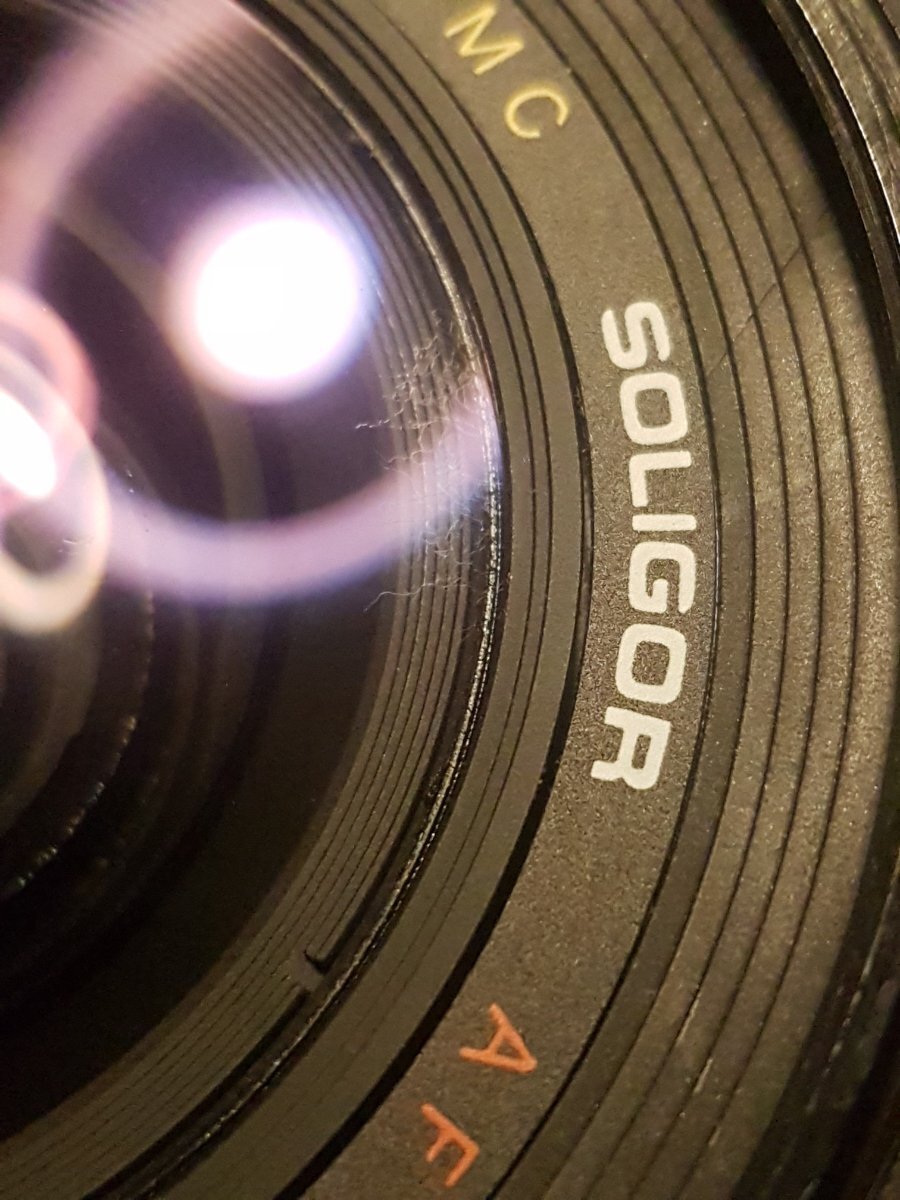

bc00l Δημοσ. 16 Φεβρουαρίου 2022 Μέλος Δημοσ. 16 Φεβρουαρίου 2022 17 λεπτά πριν, GQPhDFBI είπε Είσαι σίγουρος ότι είναι μύκητας; Εάν μπορείς ανέβασε 1-2 φωτογραφίες με το πρόβλημα, γιατί ίσως και να μπορείς πολύ εύκολα με μία λάμπα UV να το διορθώσεις μόνος σου χωρίς να μπεις στη διαδικασία service. 1 1
Dr_73 Δημοσ. 16 Φεβρουαρίου 2022 Δημοσ. 16 Φεβρουαρίου 2022 Είναι μύκητας. Αν καθαρίζει σίγουρα και 100% δεν ξέρω. Εμένα προσωπικά στην Αθήνα, μου έχει καθαρίσει αρκετούς φακούς ο Τσαγκαράκης. 1 1
GQPhDFBI Δημοσ. 16 Φεβρουαρίου 2022 Δημοσ. 16 Φεβρουαρίου 2022 Είναι όντως μύκητας και είσαι τυχερός που είναι στο προστινό στοιχείο, κάνει τον καθαρισμό πολύ εύκολο. Εάν πιάνουν τα χέρια σου μπορείς πολύ εύκολα να το καθαρίσεις (αν ήταν στο πίσω στοιχείο και δεν το έχεις ξανάκανει δεν θα στο πρότεινα). Μπορείς να δεις εδώ πως να το κάνεις μόνος σου (ισοπροπυλική αλκοόλη θα βρεις στα φαρκαμεία, ζήτα ένα μπουκαλάκι 50ml, θα βρεις λογικά youtube πως ακριβώς ανοίγει και ο soligor). Ο Τσαγκάρακης όπως ανέφερε και ο @Dr_73 είναι καλός. Εγώ τελευταία φορά πήγα στον Μπορμπουδάκη. Εξαιρετικός είναι και Καραμπάς. Όπως ανέφερα παραπάνω επειδή είναι στο μπροστινό στοιχείο, είναι πολύ απλή διαδικασία. 1 1

babisskg Δημοσ. 16 Φεβρουαρίου 2022 Δημοσ. 16 Φεβρουαρίου 2022 5 ώρες πριν, bc00l είπε Είναι μήκυτας " Εν εξελίξει " ........ 🤣🤣🤣 ....... είναι όντως στο μπροστινό στοιχείο ( φαινομενικά ) το οποίο ανοίγει εύκολα . Τώρα , αν αφεθεί ως έχει δεν φαίνεται να επηρεάζει την εικόνα , οπότε και να μην γίνει επέμβαση δεν τρέχει κάστανο . Επόμενα βήματα , να αφεθεί στον ήλιο δλδ να τοποθετηθεί σε κάποιο σημείο στο μπαλκόνι σε έντονη ηλιοφάνεια , κάτι που δεν θα διορθώσει κάτι , όμως θα εμποδίσει την περαιτέρω ανάπτυξη . Φυσικά μπορεί να δοθεί προς καθαρισμό και συντήρηση , κάτι που δεν νομίζω να ξεπεράσει τα 30 ευρώ σε κόστος . Αν αποφασίσετε να ανοίξετε μόνος το μπροστινό μέρος , ακόμη και για εκπαιδευτικούς σκοπούς , μην διστάσετε να μας το πείτε για να βοηθήσουμε . Δοκιμασμένη λύση για καθαρισμό γενικά ( ως ένα βαθμό και του μηκυτα ) το μείγμα μαγειρικής σόδας με λίγο νερό , έως ότου αποκτήσει μία πηχτή μορφή και στην συνέχεια βούτηγμα ενός καλού βαμβακερού η μικροΐνας και ελαφρύ κυκλικό τρίψιμο . Στέγνωμα όχι με χαρτί κουζίνας , αλλά πάλι με αντίστοιχο στεγνό πανί κλπ . 3 ώρες πριν, Ntinlanden είπε Ερώτηση. Εαν δεν επηρεάζει καπου στη φωτογραφία παλι πρέπει να το καθαρίσουμε; Γιατι θα προχωρήσει, θα επεκταθεί ας πουμε πιο μεσα, αλλου κλπ; 28 λεπτά πριν, Dr_73 είπε Ο μύκητας επεκτείνεται . Δεν ξέρω το ρυθμό , αλλά επεκτείνεται . Αν είναι στα πίσω κρύσταλλα , μπορεί να περάσει και στη μηχανή και να κολλήσει και άλλους φακούς, σε ακραίο σενάριο . Εντάξει μην το πάτε τόσο πολύ , δεν επεκτείνεται με τέτοιο τρόπο , έχω αγοράσει φακούς με μήκυτα σε πλήρη γνώση μου , αφού είδα πολύ καλά τις εικόνες , τους έχω ακόμη και δεν έχει γίνει τίποτε χειρότερο από αυτό που είχαν αρχικά . Όπως σημειώθηκε πολύ σωστά από τον @GQPhDFBI οι παλαιότεροι φακοί είναι πολύ πιο δεκτικοί σε συντήρηση αλλά και " γιατροσόφια " , σε αντίθεση με τους νεότερους όπου λόγω κατασκευής και ύπαρξης ηλεκτρονικών ...... χωρίς αυτό να σημαίνει πως οι παλιοί είναι καλύτεροι κλπ . 3 2
