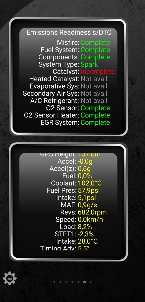

LLLEFTERIS Δημοσ. 16 Φεβρουαρίου 2022 Μέλος Δημοσ. 16 Φεβρουαρίου 2022 Το έβγαλα και το έτρεξα λίγο στην Εθνική και μπήκα σχιστό δεν μου άναψε πάλι λαμπάκι και ο λάμδα δουλεύει. Ένα πρόβλημα είναι ότι μου ανάβει ο καταλύτης όχι στο αμάξι αλλά στο torque Επειδή είναι να αλλάξω μπουκάλα και θα ήθελα να μου ελέγξουν ρυθμίσουν το υγραέριο πήγα σε έναν στην Λ Αθηνών ποιο πάνω από το παλατάκι και μου είπε 180 για μπουκάλα αλλά δεν μπορεί να ελέγξει ρυθμίσει γιατί είναι εργοστασιακό.
