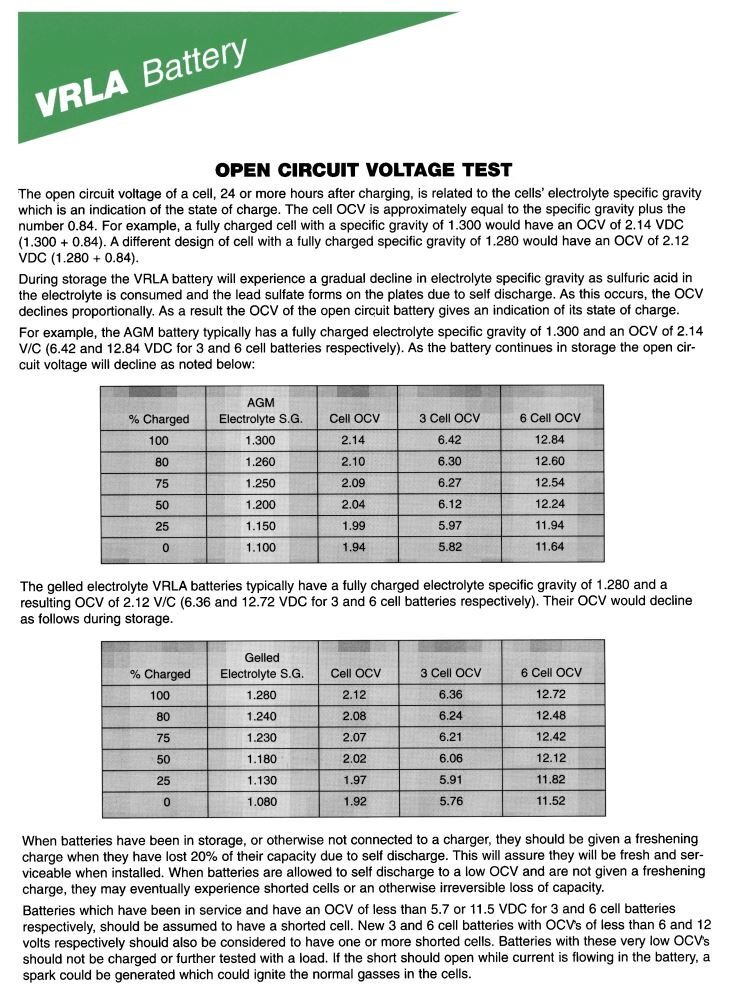

Philippe Δημοσ. 20 Φεβρουαρίου 2022 Δημοσ. 20 Φεβρουαρίου 2022 Έχω μια Bosch S4 εδώ και 3-4 χρόνια. Η μπαταρία μάλλον έχει 6 cells από 2.12V το καθένα. Αφότου την φόρτισα με τον C-TEK για 15 ώρες, το πολύμετρο έδειξε όντως 12.72V. Πριν την φορτίσω έδειχνε 12.39 και καμιά φορά το αμάξι δεν έπαιρνε μπροστά με την πρώτη. Μια άλλη E-nex Deep Cycle που έχω για τη βάρκα, δείχνει 12.79V δυο βδομάδες μετά από πλήρη φόρτιση. Απ' ό,τι αντιλαμβάνομαι, ανάλογα το είδος της μπαταρίας, το OCV κάθε κελιού διαφοροποιείται. Για AGM το σύνηθες είναι 2.14V, για τις κοινές 2.12V.
