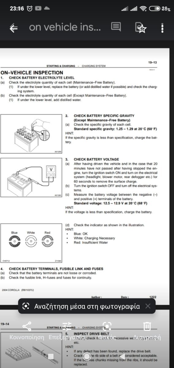

nemom Δημοσ. 13 Φεβρουαρίου 2022 Δημοσ. 13 Φεβρουαρίου 2022 (επεξεργασμένο) Αναφορά σε κείμενο θα έπρεπε να σου δίνει τουλάχιστον 13.5-13.8 με σβηστή τη μηχανή Αυτό δεν είναι μπαταρία, είναι τοστιέρα !!! Όταν μετράμε τη μπαταρία , θα πρέπει η μπαταρία να είναι εκτός αυτοκινήτου-καταναλώσεων και να έχει περάσει αρκετή ώρα από την τελευταία στιγμή που φορτίστηκε ή που έδωσε φορτίο. Μια τέτοια μπαταρία θα πρέπει για να είναι πλήρως φορτισμένη να δίνει 12,7 Volt περίπου, και να διατηρεί αυτή την τάση σε ένα ελάχιστο βάθος χρόνου. Υπάρχουν διάφορες παράμετροι που αποδίδουν την υγεία της μπαταρίας, αλλά αυτές μετριούνται με ειδικές συσκευές. Επεξ/σία 13 Φεβρουαρίου 2022 από nemom 2

visualizer Δημοσ. 13 Φεβρουαρίου 2022 Δημοσ. 13 Φεβρουαρίου 2022 (επεξεργασμένο) Με σβηστη μηχανη ~12.7- ~13.2 (FULL) . Δοκιμασε να κανεις μια καλη διαδρομη( οχι μεσα στην κινηση ) κανα 20λεπτο . Πηγαινε την επομενη μερα και μετρησε την αν παλι δειχνει τοσο χαμηλα ειναι στα τελευταια της. Επισης το οτι τωρα φαινεται να δουλευει κομπλε ( περαν των μετρησεων ) δεν σημαινει οτι δεν μπορει να σε αφησει ξαφνικα εκει που δεν το περιμενεις.. συνηθως ετσι γινεται . Επεξ/σία 13 Φεβρουαρίου 2022 από visualizer 1
