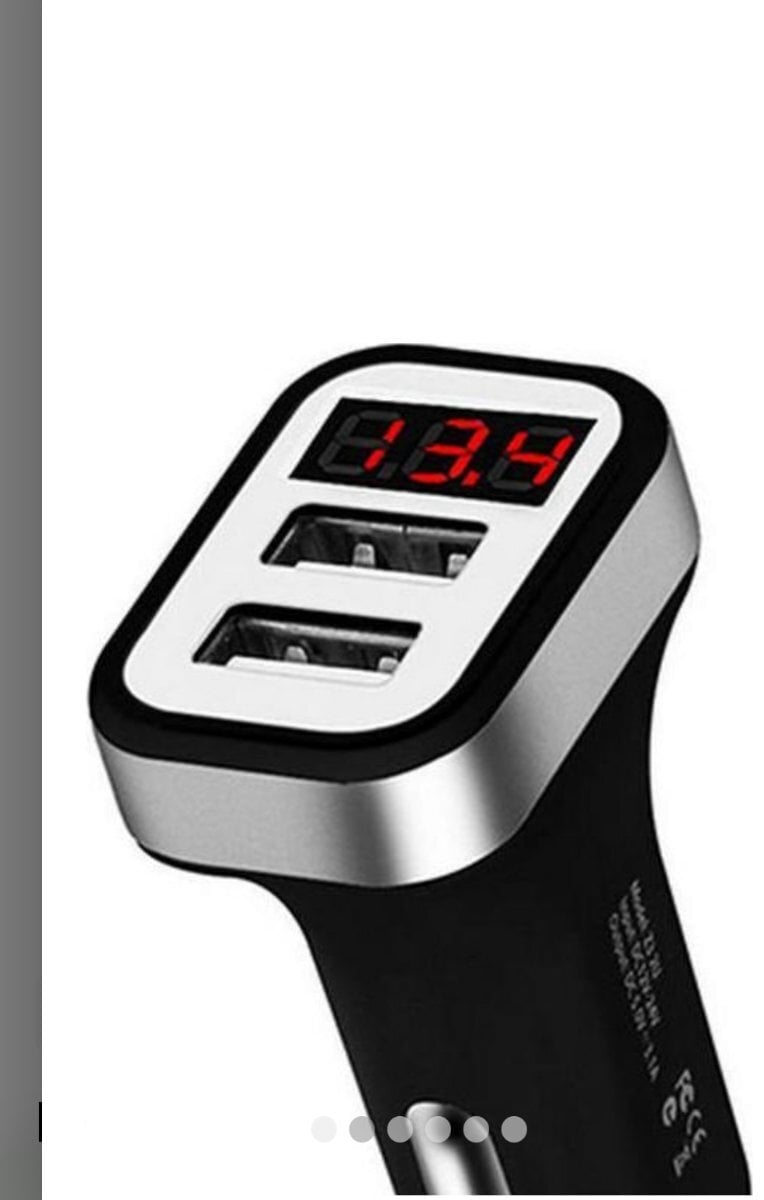

Γιάννης Platano Δημοσ. 13 Φεβρουαρίου 2022 Δημοσ. 13 Φεβρουαρίου 2022 Μέτρησα την μπαταρία με ένα τέτοιο Με σβηστή μηχανή έδειξε 12.3 και με αναμενη 14 Ποσό είναι το καλό και ποια η σωστή μέτρηση;

PLACEBO_89 Δημοσ. 13 Φεβρουαρίου 2022 Δημοσ. 13 Φεβρουαρίου 2022 47 λεπτά πριν, Γιάννης Platano είπε Μέτρησα την μπαταρία με ένα τέτοιο Με σβηστή μηχανή έδειξε 12.3 και με αναμενη 14 Ποσό είναι το καλό και ποια η σωστή μέτρηση; Μπορει να μετραει λαθος γιατι και στις 2 περιπτωσεις δειχνει πιο κατω! Και για του λογου το αληθες δεν μπορει να λες οτι μιζαρει απροβληματιστα και μετα το σβησιμο να δειχνει 12.3?!?!?
Bitbit Δημοσ. 13 Φεβρουαρίου 2022 Δημοσ. 13 Φεβρουαρίου 2022 5 λεπτά πριν, PLACEBO_89 είπε Μπορει να μετραει λαθος γιατι και στις 2 περιπτωσεις δειχνει πιο κατω! Και για του λογου το αληθες δεν μπορει να λες οτι μιζαρει απροβληματιστα και μετα το σβησιμο να δειχνει 12.3?!?!? προφανώς εννοεί πριν καν βάλει μπροστά. Διότι αν βάλει μπροστά και σβήσει, τότε για κάποιες στιγμές τα volt θα είναι υψηλά. 1
Moderators Inuyasha Δημοσ. 13 Φεβρουαρίου 2022 Moderators Δημοσ. 13 Φεβρουαρίου 2022 Καλα μην περιμενετε και την τελεια ακριβεια απο τετοια gadget 3
