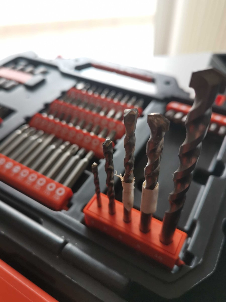

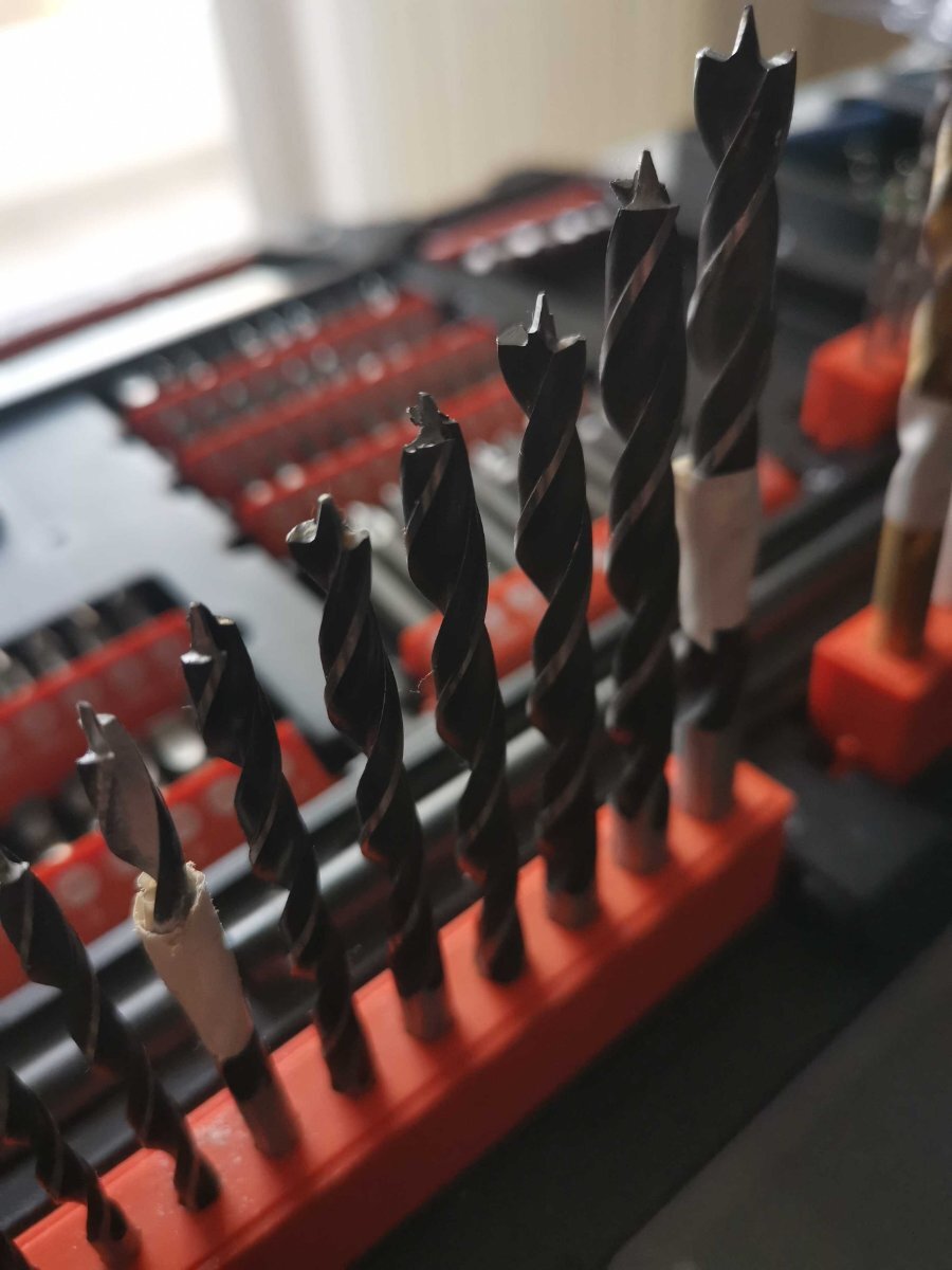

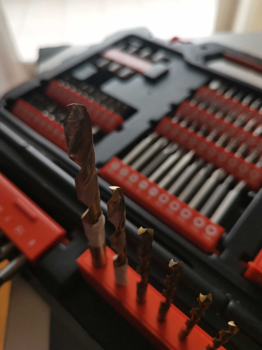

Κάτι τελευταίο αν μπορεί κάποιος να βοηθήσει ποιο τρυπάνι είναι για που?
1)
Spoiler
2)
Spoiler
3)
Spoiler
Ευχαριστώ και πάλι για τις απαντήσεις :)
αυτα που εχουν βιντι(1)ειναι για μπετον,τα αλλα (2) για σιδερο,(3)ξυλο

 Me την σειρά που εμφανίζονται πετρα σίδερο ξύλο,αν δεν τα έχεις μπερδεψει πρέπει να το γραφει και στις θηκες.
