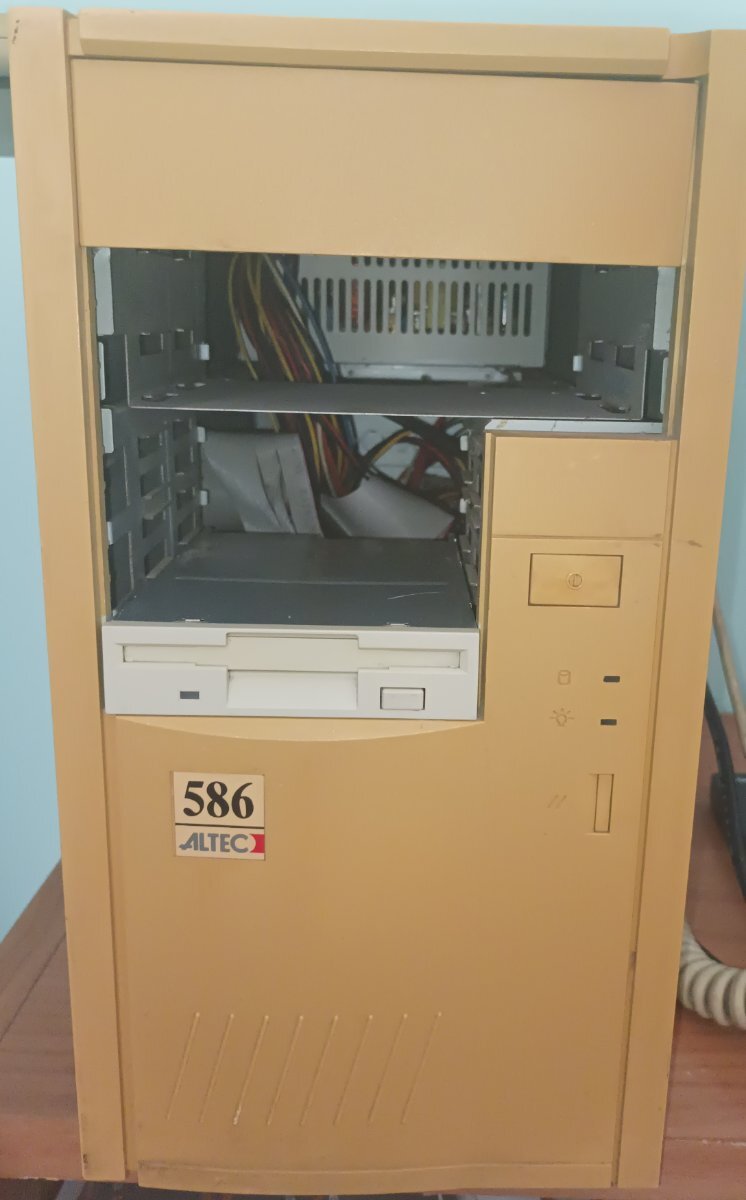

KwstasOriginal Δημοσ. 12 Φεβρουαρίου 2022 Δημοσ. 12 Φεβρουαρίου 2022 Καλησπερα, προσπαθω να ξαναχτισω εναν υπολογιστη απο το 1996 με κουτι της Altec αλλα δεν εχω τα απαραιτητα drive rails με αποτελεσμα τα drives να ειναι στον αερα. Ηθελα να ρωτησω αν εχει καποιος τουλαχιστον φωτογραφιες απο τα συγκεκριμενα rails μηπως και καταφερω να τα κανω 3d εκτυπωση. Δυστυχως να τα κανω reverse engineering χωρις εστω ενα δειγμα για να ξερω τι προσπαθω να φτιαξω ειναι περα απο τις δυνατοτητες μου. Δοκιμασα να φτιαξω κατι αυτοσχεδιο απο ενα κομματι πλαστικο αλλα ειναι πολυ στριμωχτη η θεση των drives στο κουτι και δεν δειχνει να χωραει τιποτα που να μην εχει ακριβως το σωστο σχημα και μεγεθος. Βρηκα μερικες φωτογραφιες ενος ιδιου κουτιου σε μια αγγελια σε αλλο forum (πρωτο -και μοναδικο σχετικο- αποτελεσμα αν ψαξει καποιος "Altec 586" στο google), αλλα δεν φαινονται αρκετα καλα τα rails. Ζητησα και απο εκει αν μπορουν να μου δωσουν περισσοτερες πληροφοριες αλλα δεν δειχνει να ειναι πολυ active οποτε ειπα να δοκιμασω και εδω. Ευχαριστω προκαταβολικα.

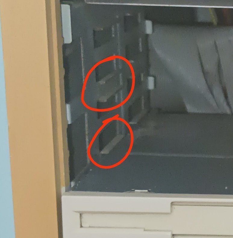

KwstasOriginal Δημοσ. 12 Φεβρουαρίου 2022 Μέλος Δημοσ. 12 Φεβρουαρίου 2022 (επεξεργασμένο) Εχει τις 3 θεσεις για 3.5" drives που φαινονται στη φωτογραφια για δισκετες και σκληρους, αλλα δεν στεκονται με βιδες επειδη το μεταλλο του κουτιου το εμποδιζει. Εχω τυχει και συγχρονα κουτια να απαιτουν rails για τα drives χωρις την επιλογη για απλο βιδωμα. Δοκιμασα καποια συγχρονα rails που εχω αλλα δεν ταιριαζει κανενα, αυτο το κουτι δειχνει να χρειαζεται κατι πολυ συγκεκριμενο. Ο οδηγος δισκετας στη φωτογραφια απλα καθεται στον πατο της θηκης χωρις να ειναι στερεωμενος πουθενα, και οποτε βαζω/βγαζω δισκετα πρεπει να τον κραταω με το χερι για να μην πηγαινει μπρος πισω. Επεξ/σία 12 Φεβρουαρίου 2022 από KwstasOriginal

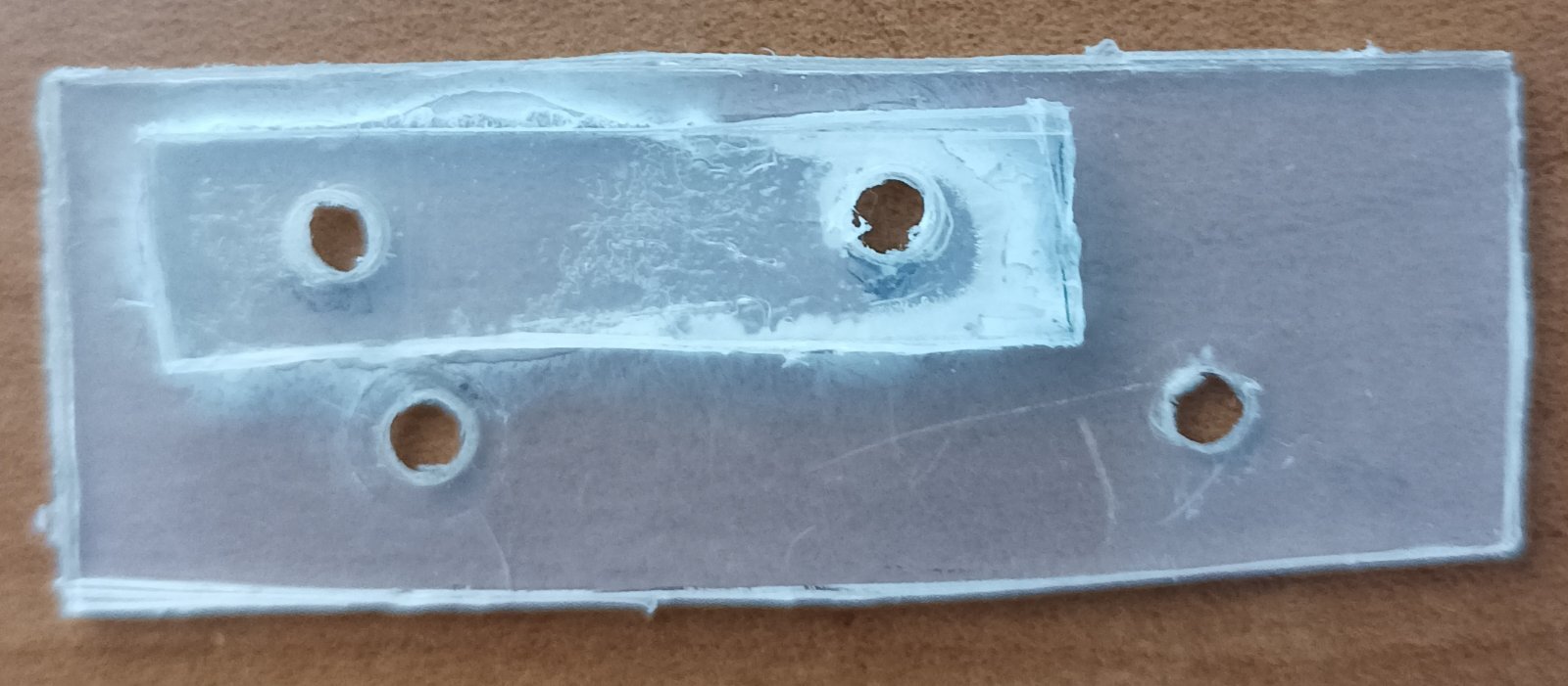

KwstasOriginal Δημοσ. 12 Φεβρουαρίου 2022 Μέλος Δημοσ. 12 Φεβρουαρίου 2022 (επεξεργασμένο) Ευχαριστω για την προταση αλλα δυστυχως το δοκιμασα ηδη. Η θηκη ειναι πολυ στενη και βαζοντας ενα κομματι πλαστικο στο καταλληλο μεγεθος για να μπορω να το βιδωσω δεν χωραει να μπει το drive στη θηκη. Οι θεσεις για τις βιδες στο drive καλυπτονται απο το μεταλλο της θηκης οποτε δεν με αφηνει με καποιον τροπο να το βιδωσω. Επεξ/σία 12 Φεβρουαρίου 2022 από KwstasOriginal

KwstasOriginal Δημοσ. 12 Φεβρουαρίου 2022 Μέλος Δημοσ. 12 Φεβρουαρίου 2022 Δυστυχως και παλι δεν θα λειτουργησει. Απο μεσα η θηκη εχει κατι "αυτακια" οποτε υπαρχει και απο τις δυο πλευρες μια αποσταση αναμεσα στα κενα και στο drive. Αυτο ακριβως ειναι που εμποδιζει και το πλαστικο κομματι που δοκιμασα και που στριμωχνει τοσο το drive στη θηκη. Επισης δεν εχω ουτε τον εξοπλισμο ουτε τη γνωση για να τρυπησω μεταλλο. 😅 Και το πλαστικο με το ζορι το καταφερα. Περα απο αυτα, θα προτιμουσα να μη μονταρω το κουτι αλλα να το κρατησω στην αρχικη του κατασταση. Ειναι σκετη σπαζοκεφαλια αυτο το κουτι!
