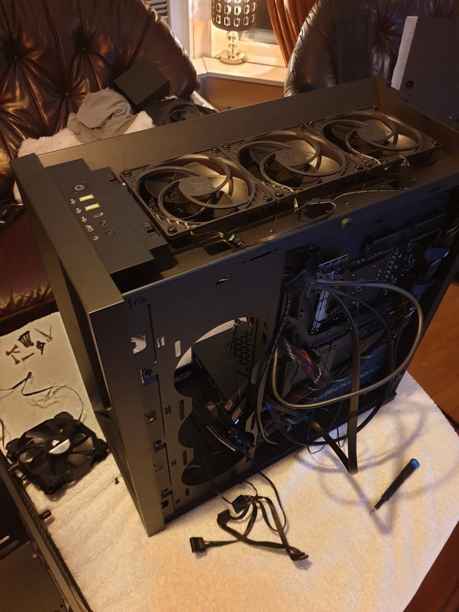

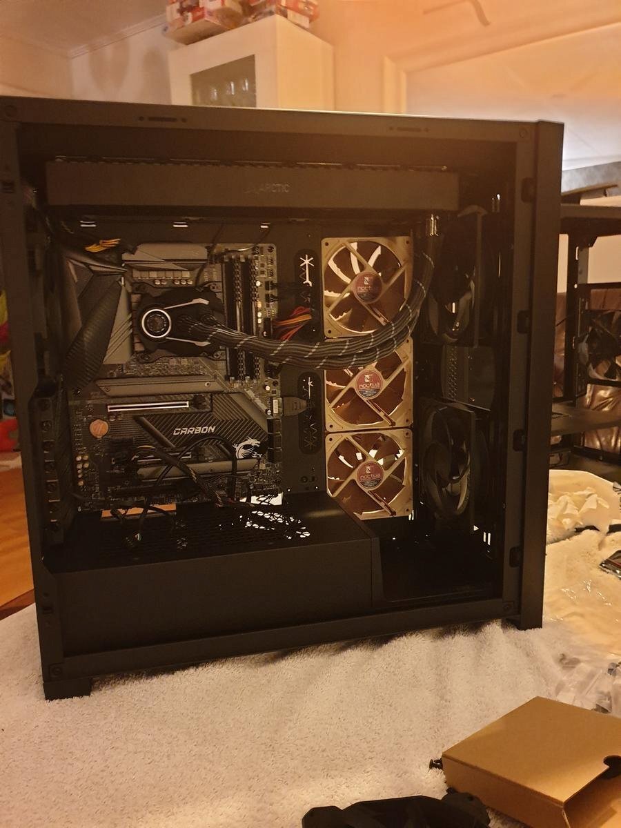

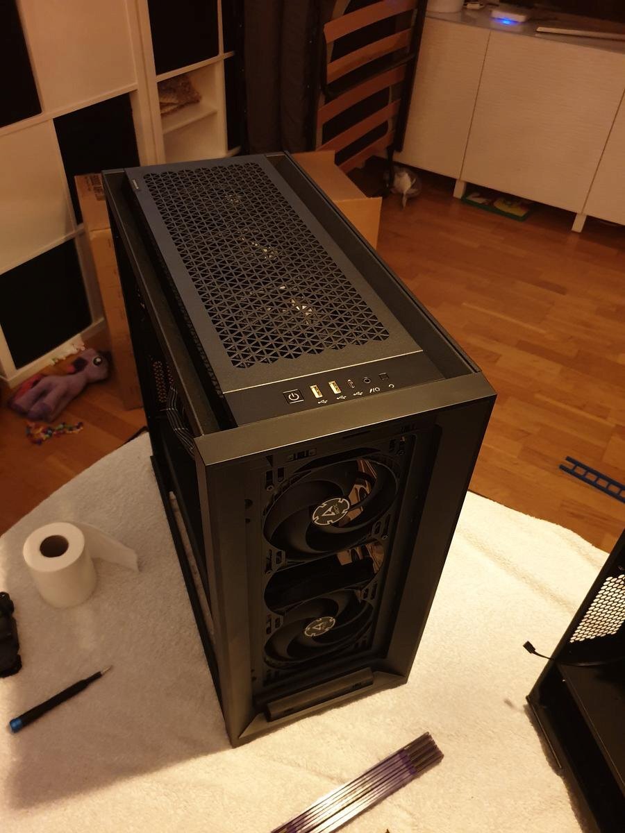

Warlord1981 Δημοσ. 12 Φεβρουαρίου 2022 Μέλος Δημοσ. 12 Φεβρουαρίου 2022 (επεξεργασμένο) 12 λεπτά πριν, PC_Science_Lefkada είπε Γιατί αυτό; Που θα βρίσκει δηλαδή; Δε νομίζω ότι ισχύει... Δυστυχώς επιβεβαιωμένο για το συγκεκριμένο πάντα κουτί Corsair 5000D. Λόγω μεγαλύτερου πάχους (53mm), το rad βρισκει πάνω στο CPU connector του mobo. Ο μόνος τροπος αν θες top exhaust είναι να μπει το rad κανονικά και τα fan πάνω απτο κουτί που έχει εσοχή και να δουλεύουν ως pull. Και φυσικά μπαινει και το καπάκι του απο πανω όπως φαίνεται στις παρακάτω φώτο (δεν ειναι δικό μου το build): Επεξ/σία 12 Φεβρουαρίου 2022 από Warlord1981 1
