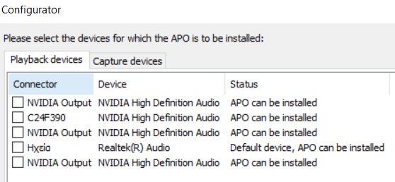

Το APO εγκαθίσταται ως audio enhancement των Windows. Πρέπει να τικαριστεί για κάθε κάρτα που το θες(τρέχεις τον configurator του APO) αλλά δεν επηρεάζει τους drivers που ήδη υπάρχουν.

ωραια ευχαριστω η καρτα που πρεπει να "τικαρω" ειναι αυτη που λεει ηχεια (default device) και οχι στα υπολοιπα που λεει nvidia output (δεν εχω ακομα τα ακουστικα ,εχω κατι απλα  audio jack συνδεδεμενα)
2 λεπτά πριν, Bill_1991 είπε
Μόνο το Realtek θες.

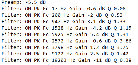

Ανοίγεις ένα txt μέσα στο φακελο C:\Program Files\EqualizerAPO\config
Κάνεις copy paste τα parametric EQ που θα βρεις για τα ακουστικά σου.
https://github.com/jaakkopasanen/AutoEq/tree/master/results
Από το results φάκελο κάνε ένα control + F.

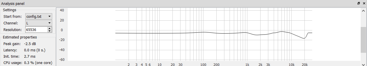

To αρχείο τελικά θα μοιάζει κάπως έτσι.

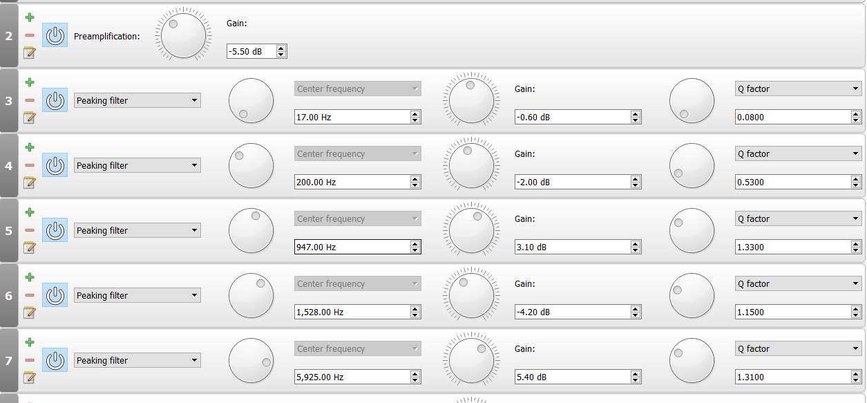

Ανοίγεις το Configuration Editor , και κάνεις Open το txt με την παραμετρική σου. Ελέγχεις αν όλα είναι σωστά.
Για να σου είναι πολύ εύκολο όλο τον έλεγχο τον κάνεις από το config.txt .
Ανοίγεις με το (+) μια καινούρια γραμμή που θα είναι Control -> Include και θα επιλέξεις το .txt για τα ακουστικά ή όποια ακουστικά θες.
Τώρα όλο ο έλεγχος γίνεται με ένα κουμπί On/Off.
Αν το κάνεις Off βλέπεις πως δεν υπάρχει καμία αλλαγή στο Analysis panel.
