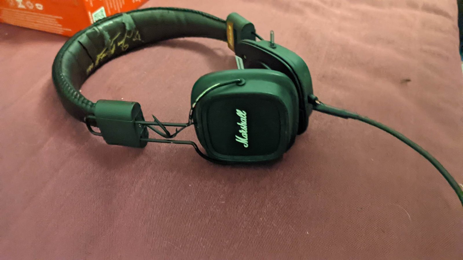

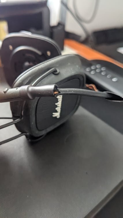

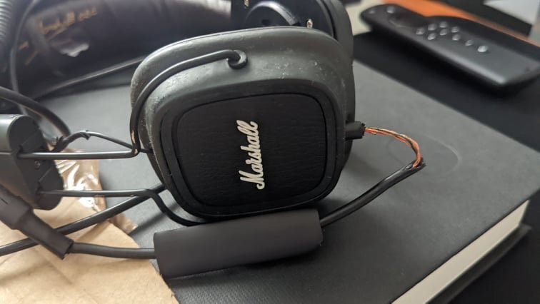

Γνωρίζει κάποιος που θα μπορούσα να επισκευάσω/αντικαταστήσω το καλώδιο στα Marshall Major μου έστω και από ερασιτέχνη; Είμαι στην Αθήνα.
Δεν θέλω να τα αποχωριστώ ακόμα...

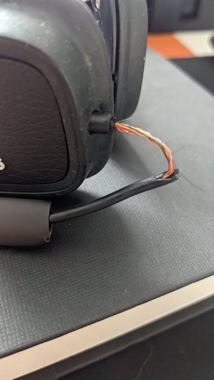

Θα πρέπει να αγοράσεις ένα soldering iron, flux ,solder braid και καλάι (και όσο πιο φθηνά τόσο πιο δύσκολα μιας και είσαι πρωτάρης και δεν έχεις ξανακάνει κάτι τέτοιο συμπεραίνοντας απο την ερώτηση σου) καθώς και καλώδιο που θα κοστίσουν όλα αυτά μαζί με τα μεταφορικά άνετα ένα 40άρι και αν πάρεις τίποτα της προκοπής όχι επαγγελματικών προδιαγραφών αλλά όχι αγιοβασιλιάτικες κινεζιές  άνετα θα αγγίξεις 80άρι με 100άρι + ότι πάλι δεν θα ειναι 100% σίγουρο το να μην κάνεις ζημιά
Οπότε καλύτερα να πάρεις κάτι καινούργιο με αποσπώμενο καλώδιο .
Εναλλακτικά (αν λειτουργούν τα ακουστικά χωρίς πρόβλημα με το υπάρχον καλώδιο) μπορείς να πάρεις heatshrink να διαχωρίσεις τα γυμνά καλώδια προσεκτικά και να περάσεις ένα heatshrink στο καθένα, αυτά με την θερμότητα απο πχ ένα δυνατό πιστολάκι για τα μαλλιά θα πάρουν την μορφή του καλωδίου και στο τέλος αφού περάσεις ένα για κάθε γυμνό καλώδιο ξεχωριστά πέρασε ένα για να τα αγγαλιάσει όλα μαζί
Αυτός δεν έχει ακριβώς το ίδιο πρόβλημα αλλά δες για να καταλάβεις πως λειτουργεί ένα heat shrink tube
