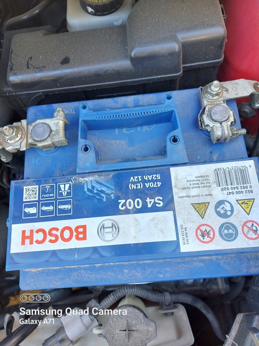

Γιάννης Platano Δημοσ. 5 Φεβρουαρίου 2022 Μέλος Δημοσ. 5 Φεβρουαρίου 2022 (επεξεργασμένο) Σημερα που ειχε πιο καλο φως οντως η μπαταρια εχει + και - H φωτο ειναι απο Citroen C1 Επεξ/σία 5 Φεβρουαρίου 2022 από Γιάννης Platano
Ukforthemoment Δημοσ. 5 Φεβρουαρίου 2022 Δημοσ. 5 Φεβρουαρίου 2022 39 λεπτά πριν, Γιάννης Platano είπε Σημερα που ειχε πιο καλο φως οντως η μπαταρια εχει + και - H φωτο ειναι απο Citroen C1 Φαινεται ότι είναι ο δεξιά το - ,οπως βλεπουμε την φωτό,γιατι πάει στο σασί.
Γιάννης Platano Δημοσ. 5 Φεβρουαρίου 2022 Μέλος Δημοσ. 5 Φεβρουαρίου 2022 (επεξεργασμένο) 26 λεπτά πριν, Ukforthemoment είπε Φαινεται ότι είναι ο δεξιά το - ,οπως βλεπουμε την φωτό,γιατι πάει στο σασί. Οπως βλεπουμε την φωτογραφια αριστερα ειναι το + Επεξ/σία 5 Φεβρουαρίου 2022 από Γιάννης Platano
Ukforthemoment Δημοσ. 5 Φεβρουαρίου 2022 Δημοσ. 5 Φεβρουαρίου 2022 22 λεπτά πριν, Γιάννης Platano είπε Οπως βλεπουμε την φωτογραφια αριστερα ειναι το + Και δεξιά το πλην.Αυτό λέω. 1

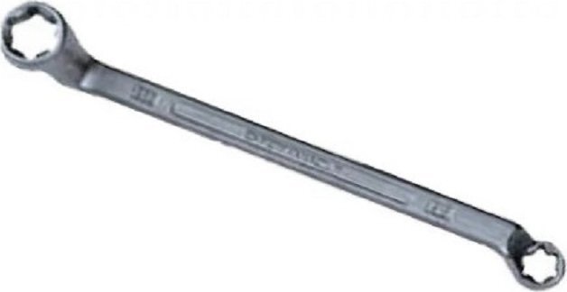

Γιάννης Platano Δημοσ. 5 Φεβρουαρίου 2022 Μέλος Δημοσ. 5 Φεβρουαρίου 2022 (επεξεργασμένο) Πηγα και εβγαλα τον αρνητικο πολο τωρα ΗΘλε γερμανικο Νο 11 να κανει γωνια αλλα ειχα μονο το κλασικο και με παιδεψε Θα ψαξω σε skroutz για γωνιακο Νο 11 να υπαρχει Λογικα σε λιγες μερες θα ξαναπαρει εμπρος κανονικα . Επεξ/σία 5 Φεβρουαρίου 2022 από Γιάννης Platano 1
