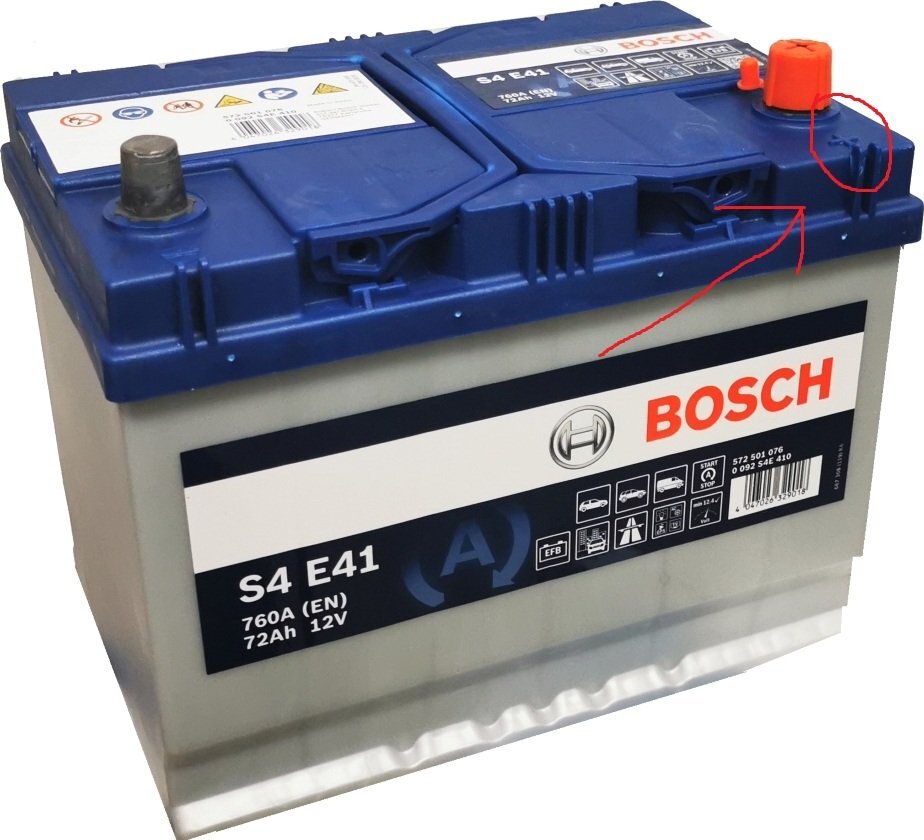

Γιάννης Platano Δημοσ. 4 Φεβρουαρίου 2022 Δημοσ. 4 Φεβρουαρίου 2022 Οταν και οι δυο φαινοντε ιδιοι και δεν υπαρχει κατι κοκκινο ουτε στο καλωδιο πως μπορουμε να ξεχωρισουμε ποιος ειναι ο θετιος και ποιος ο αρνητικοις πολος ?
Ukforthemoment Δημοσ. 4 Φεβρουαρίου 2022 Δημοσ. 4 Φεβρουαρίου 2022 Δεν μπορεί μην έχει ούτε στο πλαστικό σηματακια + -
Joshua21 Δημοσ. 4 Φεβρουαρίου 2022 Δημοσ. 4 Φεβρουαρίου 2022 16 λεπτά πριν, Γιάννης Platano είπε Οταν και οι δυο φαινοντε ιδιοι και δεν υπαρχει κατι κοκκινο ουτε στο καλωδιο πως μπορουμε να ξεχωρισουμε ποιος ειναι ο θετιος και ποιος ο αρνητικοις πολος ? Τσεκάρουμε στη μπαταρία που σίγουρα γράφει. Τσεκάρουμε που πάνε τα καλώδια του κάθε πόλου, ο αρνητικός πολύ κοντά στην μπαταρία κάνει σώμα στο σασί. Τσεκάρουμε μόνωση, ο καλύτερα μονωμένος είναι ο θετικός. Και αν παρόλα αυτά δεν είμαστε σίγουροι, ανεβάζουμε φωτό στο insomnia για να πάρουμε έγκυρη απάντηση από τους ειδικούς. 1 1
Dark_Nightfall Δημοσ. 4 Φεβρουαρίου 2022 Δημοσ. 4 Φεβρουαρίου 2022 1 ώρα πριν, Γιάννης Platano είπε Οταν και οι δυο φαινοντε ιδιοι και δεν υπαρχει κατι κοκκινο ουτε στο καλωδιο πως μπορουμε να ξεχωρισουμε ποιος ειναι ο θετιος και ποιος ο αρνητικοις πολος ? Με πολύμετρο , αν είναι ανάποδα τα καλώδια θα σου δείξει αρνητική τάση , τουλάχιστον ένα που έχω έτσι δουλεύει. 3 1
Γιάννης Platano Δημοσ. 4 Φεβρουαρίου 2022 Μέλος Δημοσ. 4 Φεβρουαρίου 2022 (επεξεργασμένο) 53 λεπτά πριν, Invader είπε Εχει χοντρό ( + ) και λεπτό ( - ). Θα το κοιταξω αυριο .Η μπαταρια ειναι Bosch σε ενα ΤΤ που πηγαν να ...ζωντανεψω με εκκινητη μπαταριας .Τα καταφερα ισως και με τυχη . Επεξ/σία 4 Φεβρουαρίου 2022 από Γιάννης Platano
Joshua21 Δημοσ. 4 Φεβρουαρίου 2022 Δημοσ. 4 Φεβρουαρίου 2022 1 λεπτό πριν, Γιάννης Platano είπε Θα το κοιταξω αυριο .Η μπαταρια ειναι Bosch σε ενα ΤΤ που πηγαν να ...ζωντανεψω με εκκινητη μπαταριας .Τα καταφερα ισως και με τυχη . Εφόσον τα κατάφερες, τότε έχεις βρει ήδη ποιος είναι ο αρνητικός και ποιος ο θετικός πόλος. Παρόλα αυτά δες και που ακριβώς διακρίνεις ποιος είναι ο θετικός πόλος πάνω στη μπαταρία: 1
Ukforthemoment Δημοσ. 4 Φεβρουαρίου 2022 Δημοσ. 4 Φεβρουαρίου 2022 29 λεπτά πριν, Γιάννης Platano είπε Θα το κοιταξω αυριο .Η μπαταρια ειναι Bosch σε ενα ΤΤ που πηγαν να ...ζωντανεψω με εκκινητη μπαταριας .Τα καταφερα ισως και με τυχη . Συνδεμένη η μπαταρία και δεν μπορουσες να καταλάβεις;Τα καλώδια δεν έβλεπες προς τα που εφευγαν;Την γείωση; Αν και οι φορτιστες κλπ εχουν προστασία για τετοιες περιπτώσεις. 1
Γιάννης Platano Δημοσ. 4 Φεβρουαρίου 2022 Μέλος Δημοσ. 4 Φεβρουαρίου 2022 42 λεπτά πριν, Joshua21 είπε Εφόσον τα κατάφερες, τότε έχεις βρει ήδη ποιος είναι ο αρνητικός και ποιος ο θετικός πόλος. Παρόλα αυτά δες και που ακριβώς διακρίνεις ποιος είναι ο θετικός πόλος πάνω στη μπαταρία: Η μπαταρια ατο ΤΤ δεν ειχε το κοκκινο καπελακι για να καταλαβω Αντιθετα στο C1 που εβλα εμπρος ειχε και το πηγα σχεδιαστηκα που θα ειναι το κοκκινο .Στο ιδιο υψος του κοκκινου Η Εβαλα εμπρος σε δυο αμαξια με εκκινητη
dpolal Δημοσ. 4 Φεβρουαρίου 2022 Δημοσ. 4 Φεβρουαρίου 2022 (επεξεργασμένο) 5 λεπτά πριν, Γιάννης Platano είπε Η μπαταρια ατο ΤΤ δεν ειχε το κοκκινο καπελακι για να καταλαβω Αντιθετα στο C1 που εβλα εμπρος ειχε και το πηγα σχεδιαστηκα που θα ειναι το κοκκινο .Στο ιδιο υψος του κοκκινου Η Εβαλα εμπρος σε δυο αμαξια με εκκινητη To καπελάκι είναι προστατευτικό και βγαίνει πριν την τοποθέτηση. Αν κοιτάξεις καλά γύρω από τον πόλο της μπαταρία θα δείς σίγουρα ένα + ή - επάνω στο καπάκι. Όλες το έχουν αν προσέξεις στις φωτό: https://www.skroutz.gr/c/1103/vehicle_batteries/m/45/Bosch/f/355543/aytokinitou.html?o=mpataria+autokinitou Επεξ/σία 4 Φεβρουαρίου 2022 από dpolal 1
Joshua21 Δημοσ. 4 Φεβρουαρίου 2022 Δημοσ. 4 Φεβρουαρίου 2022 6 λεπτά πριν, Γιάννης Platano είπε Η μπαταρια ατο ΤΤ δεν ειχε το κοκκινο καπελακι για να καταλαβω Αντιθετα στο C1 που εβλα εμπρος ειχε και το πηγα σχεδιαστηκα που θα ειναι το κοκκινο .Στο ιδιο υψος του κοκκινου Η Εβαλα εμπρος σε δυο αμαξια με εκκινητη Μα δεν σου έδειξα το κόκκινο καπελάκι, αυτό πάει στα σκουπίδια μόλις τοποθετηθεί η μπαταρία, το ανάγλυφο με το + σου έδειξα.
Γιάννης Platano Δημοσ. 4 Φεβρουαρίου 2022 Μέλος Δημοσ. 4 Φεβρουαρίου 2022 4 λεπτά πριν, Joshua21 είπε Μα δεν σου έδειξα το κόκκινο καπελάκι, αυτό πάει στα σκουπίδια μόλις τοποθετηθεί η μπαταρία, το ανάγλυφο με το + σου έδειξα. Θα το κοιταξω ξανα αυριο Μαλλον δεν το προσεξα .
Klausx Δημοσ. 4 Φεβρουαρίου 2022 Δημοσ. 4 Φεβρουαρίου 2022 Αν δεν είσαι σίγουρος ή δεν μπορείς να βρεις που πάει δεν τα βάζεις πολύ απλά... τυχερός που δεν τα έκαψες όλα και στα δύο αυτοκίνητα να ανοίγεις θέμα με καμένους εγκεφάλους κτλ... 3
Ukforthemoment Δημοσ. 4 Φεβρουαρίου 2022 Δημοσ. 4 Φεβρουαρίου 2022 Το βιβλιαράκι το κοίταξες τι λεει; Εχω δει σε Α4 πενταετίας; να εχει ειδικό κουτί που συνδέεις jump starter ή ενίσχυση απο άλλο αμάξι.
Γιάννης Platano Δημοσ. 4 Φεβρουαρίου 2022 Μέλος Δημοσ. 4 Φεβρουαρίου 2022 23 λεπτά πριν, Ukforthemoment είπε Το βιβλιαράκι το κοίταξες τι λεει; Εχω δει σε Α4 πενταετίας; να εχει ειδικό κουτί που συνδέεις jump starter ή ενίσχυση απο άλλο αμάξι. Σε ελευθερη μεταφραση λελει το μαυρο καλωδιο στον αρνητικο πολο και το κοκκινο στον θετικο το βιβλιαρακι . Το ΤΤ ειναι 20ετιας.
