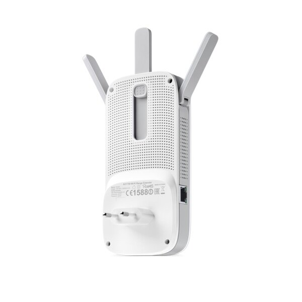

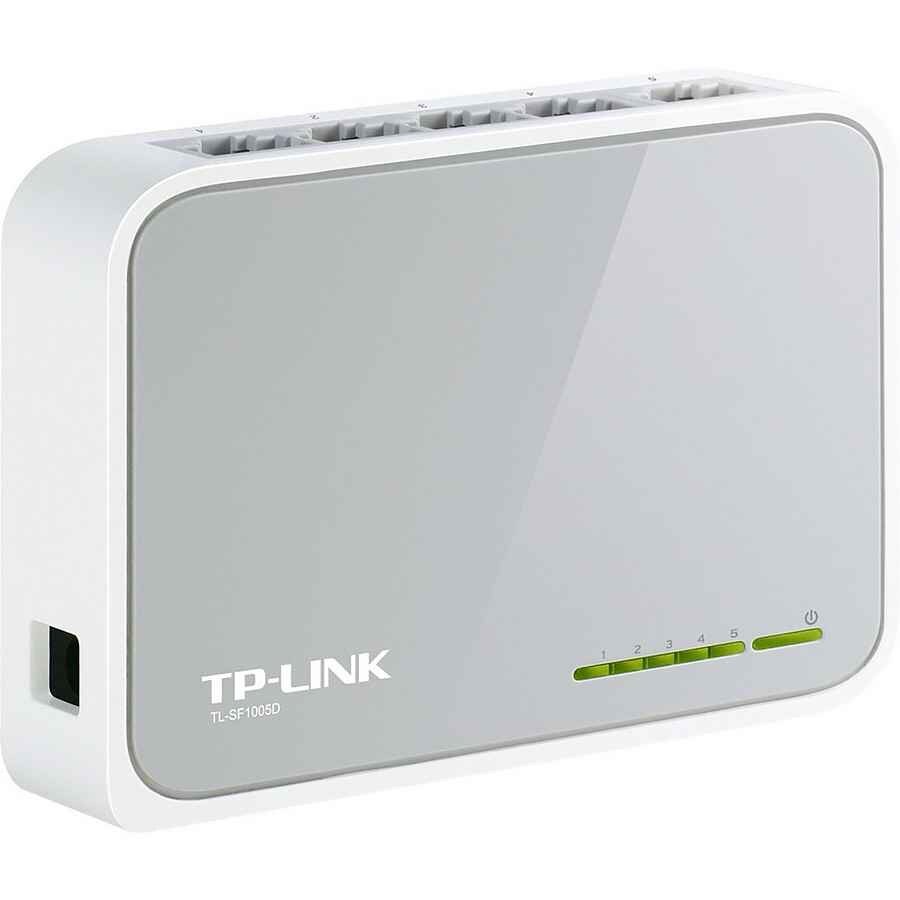

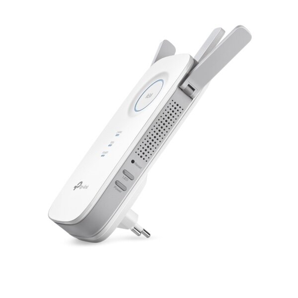

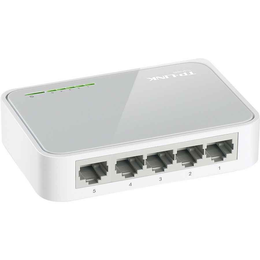

Γεια χαρά σε όλους ,,, έχω ένα χώρο στο μαγαζί που είναι το γραφείο με την ταμειακή μηχανή ,, POS ,, υπολογιστής κτλπ ,,,, και τώρα θελω τα μεταφερω σε δίπλα χώρο  ,, το θέμα είναι ότι για μεταφερθεί η σύνδεση του Ίντερνετ εκεί πρέπει να γίνει ολόκληρη διαδικασία όποτε η σύνδεση του Ίντερνετ θα μείνει στο παλιό γραφείο μιας και θα εξακολουθεί να υφίσταται αλλά με άλλη λειτουργία .Για να μην γίνει μεγάλη εργασία με σπασίματα κτλπ σκέφτομαι να αγοράσω ένα Wi-Fi extended και ένα Ethernet hub για μα συνδέσω τα περιφερειακά  στο νέο διπλανό χωρο απλά θέλω να ρωτήσω θα γίνει η δουλεια έτσι όπως το σκέφτομαι .Να λάβω το σήμα του Ίντερνετ μέσω extender και με την θύρα Ethernet που εχει να συνδέσω το hub κάνω δουλεια η θα μπερδευτούν όλα;
αυτά που σκέφτομαι να αγοράσω είναι αυτά
