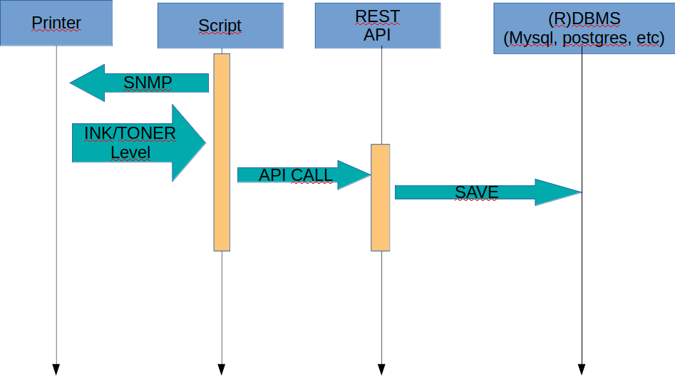

Αν φτιαξω μια βαση δεδομενων sql ή excel αρχείο ή κατι τετοιο, το οποίο θαναι σε καποιο server....
Και ο καθε πελατης που έχει τα μηχανήματα, θαχει ενα python προγραμμα που θα γραψω το οποιο θα περνει τιςπληρoφοριες που θελω μεσω snmp και θα ανανεώνει τη βαση δεδομενων /excel/whatever καθε μια ωρα ας πουμε.
Πως φαίνεται σαν ιδεα αυτο;
Δεδομένου οτι περιμενω ενα raspberry pi σε λιγες μερες και θα φτιαξω δικο μου server εκει, πως λέτε να το κανω;
Ευχαριστω
Αυτό έλεγα και εγώ μετέπειτα. Απλά την βάση την έχεις εκτός δικτύου και με rest API την αννανεώνεις. To sequence diagram θα σου λύσει όποια απορία.
Απλά όταν σε καλούν θα κοιτάς την βάση σου.

  1. Google SNMP Library python.
  2. Google Http Client python
To API Μπορεί να είναι και ένα απλό php script με Basic Http Authentication (https://en.wikipedia.org/wiki/Basic_access_authentication). Για εκάστοτε πελάτη αναθέτεις ένα η και πολλαπλά, api username και ένα api password. Ενώ εσύ θα μπαίνεις με δικό σου username και password.
