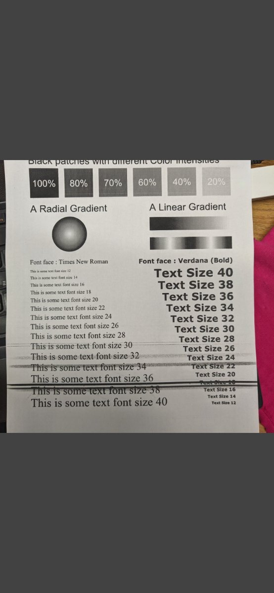

Papakitou Δημοσ. 3 Φεβρουαρίου 2022 Share Δημοσ. 3 Φεβρουαρίου 2022 (επεξεργασμένο) Προέκυψε o εκτυπωτής του τίτλου, αλλά έχει κάποιο θέμα και εμφανίζει οριζόντιες γραμμές στις εκτυπώσεις.. Το έψαξα λίγο, τον έχω φυσήξει - καθαρίσει παντού, έβγαλα το drum το καθάρισα με ισοπροπυλικη, και καθάρισα και το transfer belt με ένα πανάκι στεγνό. Ψιλό βελτιώθηκε το θέμα αλλά υπάρχει ακόμη. Αγόρασα και ένα συμβατό μαύρο τόνερ να δοκιμάσω μήπως φταίει αυτό Παίζει να θέλει drum? Εκείνος που μου τον έδωσε, είπε ότι δεν τον έχει χρησιμοποιήσει και ιδιαίτερα. https://i.ibb.co/CwSp3CD/PXL-20220203-140159197.jpg Επεξ/σία 3 Φεβρουαρίου 2022 από Papakitou Συνδέστε για να σχολιάσετε Κοινοποίηση σε άλλες σελίδες άλλες επιλογές
lector Δημοσ. 4 Φεβρουαρίου 2022 Share Δημοσ. 4 Φεβρουαρίου 2022 Εμπειρικα πιο πολυ για ελαττωματικο μαυρο τονερ μου κανει αυτο που βλεπω στη φωτο. Συνδέστε για να σχολιάσετε Κοινοποίηση σε άλλες σελίδες άλλες επιλογές
Papakitou Δημοσ. 4 Φεβρουαρίου 2022 Μέλος Share Δημοσ. 4 Φεβρουαρίου 2022 15 ώρες πριν, lector είπε Εμπειρικα πιο πολυ για ελαττωματικο μαυρο τονερ μου κανει αυτο που βλεπω στη φωτο. Σε ευχαριστώ για την απάντηση.. Μου το κάνει με 2 διαφορετικά όμως για αυτό παραξενεύομαι.. Και δεν θέλω να δώσω λεφτά και για 3ο. Εχουμε καμία πρόταση για άνθρωπο που θα μπορούσα να τον πάω για εξακριβωση προβλήματος..? Συνδέστε για να σχολιάσετε Κοινοποίηση σε άλλες σελίδες άλλες επιλογές
coolerman Δημοσ. 5 Φεβρουαρίου 2022 Share Δημοσ. 5 Φεβρουαρίου 2022 Εχω τον clp-310(ιδιο μοντέλο ειναι νομίζω) νομίζω το πρόβλημά σου είναι transfer blade clean blade(είναι εσωτερικά στο transfer belt)εγω προσωπικά τι έκανα.. είναι να το αφαιρέσω και να το καθαρίσω με ισοπροπυλική αλκοόλη προσεκτικά την λεπίδα..με τον καιρό ξεραίνεται!βέβαια αν έχει εκτυπώσει πάρα πολύ θέλει αλλαγή(δεν θα κάνεις και τπτ με τον καθαρισμό) Transfer Belt + Blade for Samsung 1 Συνδέστε για να σχολιάσετε Κοινοποίηση σε άλλες σελίδες άλλες επιλογές
lector Δημοσ. 5 Φεβρουαρίου 2022 Share Δημοσ. 5 Φεβρουαρίου 2022 Στις 4/2/2022 στις 3:57 ΜΜ, Papakitou είπε Σε ευχαριστώ για την απάντηση.. Μου το κάνει με 2 διαφορετικά όμως για αυτό παραξενεύομαι.. Και δεν θέλω να δώσω λεφτά και για 3ο. Εχουμε καμία πρόταση για άνθρωπο που θα μπορούσα να τον πάω για εξακριβωση προβλήματος..? Επειδη μπορει να ειναι και αυτο που λεει ο φιλος coolerman, θα ηταν χρησιμο να βρεις καποιο service που να εχουν το καταλληλο ανταλλακτικο για δοκιμη, αλλα δυστυχως εγω δεν εχω, και δεν εχω υποψιν να σου προτεινω καποιο service που να ειμαι σιγουρος οτι θα το εχουν... 1 Συνδέστε για να σχολιάσετε Κοινοποίηση σε άλλες σελίδες άλλες επιλογές
Papakitou Δημοσ. 6 Φεβρουαρίου 2022 Μέλος Share Δημοσ. 6 Φεβρουαρίου 2022 Στις 5/2/2022 στις 1:26 ΜΜ, coolerman είπε Εχω τον clp-310(ιδιο μοντέλο ειναι νομίζω) νομίζω το πρόβλημά σου είναι transfer blade clean blade(είναι εσωτερικά στο transfer belt)εγω προσωπικά τι έκανα.. είναι να το αφαιρέσω και να το καθαρίσω με ισοπροπυλική αλκοόλη προσεκτικά την λεπίδα..με τον καιρό ξεραίνεται!βέβαια αν έχει εκτυπώσει πάρα πολύ θέλει αλλαγή(δεν θα κάνεις και τπτ με τον καθαρισμό) Transfer Belt + Blade for Samsung Αδερφέ το έβγαλα αυτό και το καθάρισα, με ένα στεγνό πανί όμως όχι ισοπροπυλικη... Ισοπροπυλικη έβαλα μόνο στο drum.. Λες να το ξαναβγαλω; το blade δεν το θυμάμαι να το είδα Συνδέστε για να σχολιάσετε Κοινοποίηση σε άλλες σελίδες άλλες επιλογές
coolerman Δημοσ. 9 Φεβρουαρίου 2022 Share Δημοσ. 9 Φεβρουαρίου 2022 (επεξεργασμένο) Στις 6/2/2022 στις 6:02 ΜΜ, Papakitou είπε Αδερφέ το έβγαλα αυτό και το καθάρισα, με ένα στεγνό πανί όμως όχι ισοπροπυλικη... Ισοπροπυλικη έβαλα μόνο στο drum.. Λες να το ξαναβγαλω; το blade δεν το θυμάμαι να το είδα ανοιξες το τρανςφερ μπελτ(οχι το drum unit.έχει και εκεί λεπίδα βέβαια) και το καθαρισες;; Επεξ/σία 9 Φεβρουαρίου 2022 από coolerman Συνδέστε για να σχολιάσετε Κοινοποίηση σε άλλες σελίδες άλλες επιλογές
Papakitou Δημοσ. 24 Φεβρουαρίου 2022 Μέλος Share Δημοσ. 24 Φεβρουαρίου 2022 Στις 9/2/2022 στις 8:49 ΜΜ, coolerman είπε ανοιξες το τρανςφερ μπελτ(οχι το drum unit.έχει και εκεί λεπίδα βέβαια) και το καθαρισες;; Το άνοιξα κι εκεί, το φυσηξα καλά με πιστόλι και έπειτα με ισοπροπυλικη.. Εξακολουθεί να βγάζει τέτοιες γραμμές.. Συνδέστε για να σχολιάσετε Κοινοποίηση σε άλλες σελίδες άλλες επιλογές
