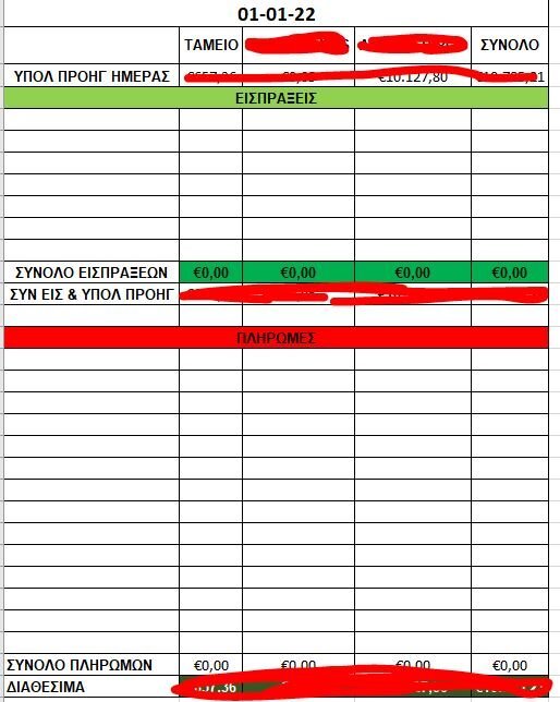

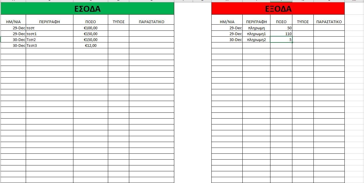

Moderators Spect~ Δημοσ. 3 Φεβρουαρίου 2022 Moderators Δημοσ. 3 Φεβρουαρίου 2022 Χαιρετώ το εδω τμήμα του φόρουμ. Θα μπω απευθείας στο ψητό. Εχω ενα εξελ για ελεγχο ταμείου και θέλω με κάποιο τρόπο να αντιγράφονται κάποια κελια σε ένα άλλο φυλλο. Πιο συγκεκριμένα θέλω οταν προστίθεται κάτι στις εισπράξεις της δευτερης φωτογραφιας να αντιγράφεται με κάποιο τρόπο στα έσοδα της πρωτης φωτογραφίας και αντίστοιχα το ιδιο για τα εξοδα. Το αρχειο εχει 13 φυλλα, ενα για καθε μηνα και ενα το συνολικο. Κάθε φύλλο έχει 28-31 τέτοια "πινακάκια" ενα για κάθε μέρα. Θελω ουσιαστικα στο τελευταιο φυλλο να έχω ολες τις κινήσεις εσόδων και εξόδων μαζεμενες. Καμια ιδέα πως να το προσεγγισω; ΓΙα VBA σκεφτομουν να το βάλω κατα την αποθηκευση να κοιταει ποια ημέρα έχει γίνει τελευταια εγγραφή και να κοιταω απο εκεινη την ημερα μεχρι και την σημερινη τι κινησεις εχουν γινει και να τις περναει.. Υπαρχει τρόπος να γλιτωσω το VBA?

Moderators Spect~ Δημοσ. 4 Φεβρουαρίου 2022 Μέλος Moderators Δημοσ. 4 Φεβρουαρίου 2022 Βλεπεις το εξελ τα φυλλα που εχει καθως και τους πινακες ανα ημερα. Θελω Στο φυλλο "Συνολο" που εχει ΕΣΟΔΑ-ΕΞΟΔΑ να αντιγραφεται αυτοματα οτι στοιχεια υπαρχουν στους πινακες. Δες τις φωτογραφιες για να καταλαβεις. Το θεμα ειναι να γινεται αυτοματα. Για την ωρα εχω φτιαξει τις λουπες για να πηγαινει σε ολα τα φυλλα και να βρισκει ολες τις ημερομηνιες και να σταματαει εαν φτασει στην σημερινη μερα. Τωρα πρεπει να φτιαξω τη λουπα που θα κοιταω μεσα στον πιανακα και να κανει την αντιγραφη.
