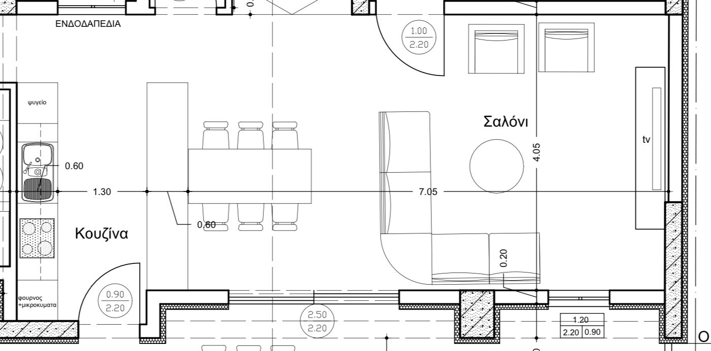

margaritagr Δημοσ. 12 Φεβρουαρίου 2022 Μέλος Δημοσ. 12 Φεβρουαρίου 2022 1 ώρα πριν, SB_1957 είπε To ψυγείο παραμένει εκεί που είναι και στο σχέδιο. Αφαιρώντας τη στήλη και βάζοντας τον φούρνο κάτω από τις εστίες και τον μικροκυμάτων είτε ψηλά είτε απέναντι σε στήλη, μεγαλώνεις την επιφάνεια του πάγκου εργασίας εκατέρωθεν της εστίας και του νεροχύτη. Πίστεψέ με, όσο χώρο και αν έχεις κοντά στον νεροχύτη και στις εστίες πάντα θα θες να είχες περισσότερο! Στο σχέδιο ρε συ αν δεις δεν είχαν βάλει το πλυντήριο πιάτων
basilis_k6 Δημοσ. 12 Φεβρουαρίου 2022 Δημοσ. 12 Φεβρουαρίου 2022 εκει που εισαι ήμουνα. θα σου πω οτι αυτες οι φωτο στο ιντερνετ ειναι απο κουζινες που δεν μαγειρευει κανενας συνηθως. κανονας 1ος, το πλ πιατων ακριβως διπλα στο νεροχυτη. κανονας 2ος, ο απορ/ρας αν μπει μακρια απο το φουρνο, το σαλόνι (εφοσον ειναι ενιαιο με κουζινα) θα μυριζει φαγητο καθε φορά που τον ανοιγεις. Κάνε ψαράκι στο φουρνο και μετά θα κλαίς. κανόνας 3ος, νεροχυτης και ματια πανε μαζι. οχι το ενα στον ενα παγκο και το άλλο στον άλλον. ειναι τερμα μη πρακτικο. 2 1
SB_1957 Δημοσ. 12 Φεβρουαρίου 2022 Δημοσ. 12 Φεβρουαρίου 2022 1 ώρα πριν, margaritagr είπε Στο σχέδιο ρε συ αν δεις δεν είχαν βάλει το πλυντήριο πιάτων Το πλυντηριο, όπως σου πρότεινε και ο basilis_k6 μπαίνει δίπλα στο νεροχύτη. Δεν υπάρχει καλύτερη θεση. Και ο,τι άλλο είπε είναι ολοσωστο. 1
GREGORYMO Δημοσ. 13 Φεβρουαρίου 2022 Δημοσ. 13 Φεβρουαρίου 2022 20 ώρες πριν, SB_1957 είπε Το πλυντηριο, όπως σου πρότεινε και ο basilis_k6 μπαίνει δίπλα στο νεροχύτη. Δεν υπάρχει καλύτερη θεση. Και ο,τι άλλο είπε είναι ολοσωστο. Το πλυντήριο πιάτων δεν είναι αναγκαίο να είναι δίπλα στο νεροχύτη και για το θέμα σύνδεσης ?
SB_1957 Δημοσ. 13 Φεβρουαρίου 2022 Δημοσ. 13 Φεβρουαρίου 2022 1 ώρα πριν, GREGORYMO είπε Το πλυντήριο πιάτων δεν είναι αναγκαίο να είναι δίπλα στο νεροχύτη και για το θέμα σύνδεσης ? Και για σύνδεση με νερό και αποχέτευση και για ευκολία ό,τι υπάρχει στο νεροχύτη να μπαίνει στο πλυντήριο. Γενικά η θέση της κάθε συσκευής στην κουζίνα είναι προκαθορισμένη για πρακτικούς λόγους. Οι φωτογραφίες σε ιστοσελίδες και περιοδικά έχουν ελάχιστη σχέση με την πραγματικότητα, όπως συμβαίνει με κάθε διαφήμιση! 3

Papakaliati Δημοσ. 29 Μαρτίου 2022 Δημοσ. 29 Μαρτίου 2022 Στις 11/2/2022 στις 11:02 ΜΜ, margaritagr είπε Η φωτο που βρηκα ειναι πολυ κοντά στη δίκη μου περίπτωση. Ένας πάγκος πίσω στον τοίχο κι ένας παράλληλος μπροστά του με πόρτα ανάμεσα στους 2 που βγαίνει στο μπαλκόνι. Επειδη ο τοίχος δεν έχει αρκετο μήκος καποια συσκευη πρέπει να μπει μπροστά. Ο μηχανικός προτεινε λύση παρόμοια της φωτο. Στον πίσω πάγκο πλυντήριο, νεροχύτης, εστίες και στήλη με εντοιχισμένο φούρνο+μικροκύματα. Σε αυτήν την περίπτωση έρχεται στον μπροστά πάγκο το ψυγείο το οποίο το περιβάλει με έπιπλο και δίπλα του ακριβως βάζει μια τροφοθηκη. Το υπόλοιπο περισσεύει για πάγκος εργασίας. (Στη φωτο φαίνεται το ψυγείο-ντουλάπια whatever δεξιά, ενώ στη δίκη μου περίπτωση ειναι αριστερά, εφαπτόμενο στον τοίχο.) Εμενα αυτο δε μ αρέσει νου φαίνεται οτι θα κλείνει τον χώρο και δε θα ναι Ωραία μια γκουμουτσα εκει μπροστά. Αντιπροτείνω να μπουν οι εστίες στον μπροστά πάγκο και το ψυγείο πίσω (και να μη μπει και τροφοθηκη Κλάιν). Θα ταν λοιπόν κατι τετοιο εργονομικό? Πως μπορεί ο απορροφητηρας να διώχνει τον αέρα εξω? Διάβασα σ ενα φόρουμ πως μπορείς να βάλεις σωλήνα που θα τον κρύψεις με γυψοσανίδα (?) (Βάζω κ την κάτοψη του χώρου) Με έναν καλό απορροφυτηρα δεν θα έχεις κανένα θέμα με μυρωδιές. Το πρόβλημα με την κουζίνα που παρέθεσες, είναι ότι έχει ελάχιστο πάγκο και ντουλάπια. Που θα βάζεις τις συσκευές σου; Για ψωμιέρα - 2 καφετιέρες - τοστιέρα - βραστήρα νερού - πολυμίξερ θελουμε πάνω από ένα 1 μέτρο, κοντά 1.5 ώστε να φαίνεται τακτοποιημένο και όχι σαν στάβλος.
