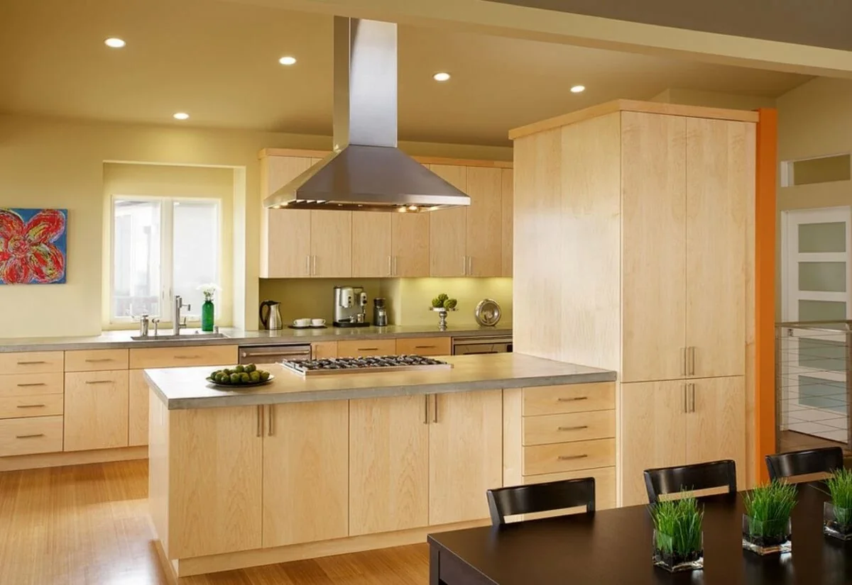

margaritagr Δημοσ. 11 Φεβρουαρίου 2022 Μέλος Δημοσ. 11 Φεβρουαρίου 2022 Ρε παιδια σε συνέχεια του θέματος κουζίνα... Εχει κάποιος εστίες με απορροφητηρα σε μπροστινό παγκο; να μου πει γνώμες αν είναι εργονομικο; δλδ αν τραβάει καλα ένας απορροφητηρας σε τέτοια περίπτωση (ενιαίο σαλόνι-τραπεζαρια-κουζινα) Όπως αυτό της φωτο παρακατω;
dpolal Δημοσ. 11 Φεβρουαρίου 2022 Δημοσ. 11 Φεβρουαρίου 2022 2 ώρες πριν, margaritagr είπε Ρε παιδια σε συνέχεια του θέματος κουζίνα... Εχει κάποιος εστίες με απορροφητηρα σε μπροστινό παγκο; να μου πει γνώμες αν είναι εργονομικο; δλδ αν τραβάει καλα ένας απορροφητηρας σε τέτοια περίπτωση (ενιαίο σαλόνι-τραπεζαρια-κουζινα) Όπως αυτό της φωτο παρακατω; Στο ερώτημα σου, ο απορροφητήρας θα τραβάει αν έχει δύναμη, αν δηλαδή πάρεις μοντέλο με δυνατό κινητήρα, αλλά στο συγκεκριμένο σχέδιο έχεις άλλου είδους «προβλήματα». Είναι μεν ωραίο διότι ανοίγει πολύ τον χώρο αλλά ένα θέμα είναι πώς θα κατευθύνεις τον σωλήνα του απορροφητήρα σε κάποιον εξωτερικό τοίχο για να βγάζει εκτός σπιτιού τον καπνό και δεύτερον πώς θα αντιμετωπίσεις τις μυρωδιές από το ψήσιμο που θα απλώνονται παντού στον χώρο. (το τελευταίο είναι γενικότερα θέμα με τους εννιασίους χώρους) Τέλος, προσωπική συμβλουλή, μην πάρεις απορροφητήρα καμινάδα διότι θα κτυπάτε το κεφάλι σας μονίμως επάνω του όταν θα εργάζεστε στον πάγκο. (παθών)
margaritagr Δημοσ. 11 Φεβρουαρίου 2022 Μέλος Δημοσ. 11 Φεβρουαρίου 2022 8 λεπτά πριν, dpolal είπε Στο ερώτημα σου, ο απορροφητήρας θα τραβάει αν έχει δύναμη, αν δηλαδή πάρεις μοντέλο με δυνατό κινητήρα, αλλά στο συγκεκριμένο σχέδιο έχεις άλλου είδους «προβλήματα». Είναι μεν ωραίο διότι ανοίγει πολύ τον χώρο αλλά ένα θέμα είναι πώς θα κατευθύνεις τον σωλήνα του απορροφητήρα σε κάποιον εξωτερικό τοίχο για να βγάζει εκτός σπιτιού τον καπνό και δεύτερον πώς θα αντιμετωπίσεις τις μυρωδιές από το ψήσιμο που θα απλώνονται παντού στον χώρο. (το τελευταίο είναι γενικότερα θέμα με τους εννιασίους χώρους) Τέλος, προσωπική συμβλουλή, μην πάρεις απορροφητήρα καμινάδα διότι θα κτυπάτε το κεφάλι σας μονίμως επάνω του όταν θα εργάζεστε στον πάγκο. (παθών) Η φωτο που βρηκα ειναι πολυ κοντά στη δίκη μου περίπτωση. Ένας πάγκος πίσω στον τοίχο κι ένας παράλληλος μπροστά του με πόρτα ανάμεσα στους 2 που βγαίνει στο μπαλκόνι. Επειδη ο τοίχος δεν έχει αρκετο μήκος καποια συσκευη πρέπει να μπει μπροστά. Ο μηχανικός προτεινε λύση παρόμοια της φωτο. Στον πίσω πάγκο πλυντήριο, νεροχύτης, εστίες και στήλη με εντοιχισμένο φούρνο+μικροκύματα. Σε αυτήν την περίπτωση έρχεται στον μπροστά πάγκο το ψυγείο το οποίο το περιβάλει με έπιπλο και δίπλα του ακριβως βάζει μια τροφοθηκη. Το υπόλοιπο περισσεύει για πάγκος εργασίας. (Στη φωτο φαίνεται το ψυγείο-ντουλάπια whatever δεξιά, ενώ στη δίκη μου περίπτωση ειναι αριστερά, εφαπτόμενο στον τοίχο.) Εμενα αυτο δε μ αρέσει νου φαίνεται οτι θα κλείνει τον χώρο και δε θα ναι Ωραία μια γκουμουτσα εκει μπροστά. Αντιπροτείνω να μπουν οι εστίες στον μπροστά πάγκο και το ψυγείο πίσω (και να μη μπει και τροφοθηκη Κλάιν). Θα ταν λοιπόν κατι τετοιο εργονομικό? Πως μπορεί ο απορροφητηρας να διώχνει τον αέρα εξω? Διάβασα σ ενα φόρουμ πως μπορείς να βάλεις σωλήνα που θα τον κρύψεις με γυψοσανίδα (?) (Βάζω κ την κάτοψη του χώρου)
SB_1957 Δημοσ. 12 Φεβρουαρίου 2022 Δημοσ. 12 Φεβρουαρίου 2022 14 ώρες πριν, margaritagr είπε Η φωτο που βρηκα ειναι πολυ κοντά στη δίκη μου περίπτωση. Ένας πάγκος πίσω στον τοίχο κι ένας παράλληλος μπροστά του με πόρτα ανάμεσα στους 2 που βγαίνει στο μπαλκόνι. Επειδη ο τοίχος δεν έχει αρκετο μήκος καποια συσκευη πρέπει να μπει μπροστά. Ο μηχανικός προτεινε λύση παρόμοια της φωτο. Στον πίσω πάγκο πλυντήριο, νεροχύτης, εστίες και στήλη με εντοιχισμένο φούρνο+μικροκύματα. Σε αυτήν την περίπτωση έρχεται στον μπροστά πάγκο το ψυγείο το οποίο το περιβάλει με έπιπλο και δίπλα του ακριβως βάζει μια τροφοθηκη. Το υπόλοιπο περισσεύει για πάγκος εργασίας. (Στη φωτο φαίνεται το ψυγείο-ντουλάπια whatever δεξιά, ενώ στη δίκη μου περίπτωση ειναι αριστερά, εφαπτόμενο στον τοίχο.) Εμενα αυτο δε μ αρέσει νου φαίνεται οτι θα κλείνει τον χώρο και δε θα ναι Ωραία μια γκουμουτσα εκει μπροστά. Αντιπροτείνω να μπουν οι εστίες στον μπροστά πάγκο και το ψυγείο πίσω (και να μη μπει και τροφοθηκη Κλάιν). Θα ταν λοιπόν κατι τετοιο εργονομικό? Πως μπορεί ο απορροφητηρας να διώχνει τον αέρα εξω? Διάβασα σ ενα φόρουμ πως μπορείς να βάλεις σωλήνα που θα τον κρύψεις με γυψοσανίδα (?) (Βάζω κ την κάτοψη του χώρου) Στη θέση σου θα έβαζα τον φούρνο κατω από τις εστίες και ο φούρνος μικροκυμάτων ας πάει είτε απέναντι είτε σε πανω ντουλάπι. Έτσι θα υπάρχει μεγαλύτερος πάγκος εργασίας δεξιά και αριστερά και στις εστίες και στον νεροχύτη. 1
margaritagr Δημοσ. 12 Φεβρουαρίου 2022 Μέλος Δημοσ. 12 Φεβρουαρίου 2022 7 λεπτά πριν, SB_1957 είπε Στη θέση σου θα έβαζα τον φούρνο κατω από τις εστίες και ο φούρνος μικροκυμάτων ας πάει είτε απέναντι είτε σε πανω ντουλάπι. Έτσι θα υπάρχει μεγαλύτερος πάγκος εργασίας δεξιά και αριστερά και στις εστίες και στον νεροχύτη. Χμ.... Και το ψυγειο;;; Εμένα ο καημός μου είναι να μη βάλω το ψυγείο στον μπροστά πάγκο για να μη γίνει περίπου όπως της φωτο..
tounion Δημοσ. 12 Φεβρουαρίου 2022 Δημοσ. 12 Φεβρουαρίου 2022 (επεξεργασμένο) 15 ώρες πριν, margaritagr είπε Η φωτο που βρηκα ειναι πολυ κοντά στη δίκη μου περίπτωση. Ένας πάγκος πίσω στον τοίχο κι ένας παράλληλος μπροστά του με πόρτα ανάμεσα στους 2 που βγαίνει στο μπαλκόνι. Επειδη ο τοίχος δεν έχει αρκετο μήκος καποια συσκευη πρέπει να μπει μπροστά. Ο μηχανικός προτεινε λύση παρόμοια της φωτο. Στον πίσω πάγκο πλυντήριο, νεροχύτης, εστίες και στήλη με εντοιχισμένο φούρνο+μικροκύματα. Σε αυτήν την περίπτωση έρχεται στον μπροστά πάγκο το ψυγείο το οποίο το περιβάλει με έπιπλο και δίπλα του ακριβως βάζει μια τροφοθηκη. Το υπόλοιπο περισσεύει για πάγκος εργασίας. (Στη φωτο φαίνεται το ψυγείο-ντουλάπια whatever δεξιά, ενώ στη δίκη μου περίπτωση ειναι αριστερά, εφαπτόμενο στον τοίχο.) Εμενα αυτο δε μ αρέσει νου φαίνεται οτι θα κλείνει τον χώρο και δε θα ναι Ωραία μια γκουμουτσα εκει μπροστά. Αντιπροτείνω να μπουν οι εστίες στον μπροστά πάγκο και το ψυγείο πίσω (και να μη μπει και τροφοθηκη Κλάιν). Θα ταν λοιπόν κατι τετοιο εργονομικό? Πως μπορεί ο απορροφητηρας να διώχνει τον αέρα εξω? Διάβασα σ ενα φόρουμ πως μπορείς να βάλεις σωλήνα που θα τον κρύψεις με γυψοσανίδα (?) (Βάζω κ την κάτοψη του χώρου) τι μηκος εχει ο παγκος ο πισω με τον νεροχυτη ? το πλυντηριο πιατων που το εχει υπολογισει ? κατω απο τις εστιες ? η διπλα απο το ψυγείο ? 45αρι ή 60αρι ? Επεξ/σία 12 Φεβρουαρίου 2022 από tounion
margaritagr Δημοσ. 12 Φεβρουαρίου 2022 Μέλος Δημοσ. 12 Φεβρουαρίου 2022 2 λεπτά πριν, tounion είπε τι μηκος εχει ο παγκος ο πισω με τον νεροχυτη ? 3,46 μέτρα
dpolal Δημοσ. 12 Φεβρουαρίου 2022 Δημοσ. 12 Φεβρουαρίου 2022 (επεξεργασμένο) 15 ώρες πριν, margaritagr είπε Επειδη ο τοίχος δεν έχει αρκετο μήκος καποια συσκευη πρέπει να μπει μπροστά. Ο μηχανικός προτεινε λύση παρόμοια της φωτο. Στον πίσω πάγκο πλυντήριο, νεροχύτης, εστίες και στήλη με εντοιχισμένο φούρνο+μικροκύματα. Σε αυτήν την περίπτωση έρχεται στον μπροστά πάγκο το ψυγείο το οποίο το περιβάλει με έπιπλο και δίπλα του ακριβως βάζει μια τροφοθηκη. Το υπόλοιπο περισσεύει για πάγκος εργασίας. (Στη φωτο φαίνεται το ψυγείο-ντουλάπια whatever δεξιά, ενώ στη δίκη μου περίπτωση ειναι αριστερά, εφαπτόμενο στον τοίχο.) Εμενα αυτο δε μ αρέσει νου φαίνεται οτι θα κλείνει τον χώρο και δε θα ναι Ωραία μια γκουμουτσα εκει μπροστά. Αντιπροτείνω να μπουν οι εστίες στον μπροστά πάγκο και το ψυγείο πίσω (και να μη μπει και τροφοθηκη Κλάιν). Θα ταν λοιπόν κατι τετοιο εργονομικό? Πως μπορεί ο απορροφητηρας να διώχνει τον αέρα εξω? Διάβασα σ ενα φόρουμ πως μπορείς να βάλεις σωλήνα που θα τον κρύψεις με γυψοσανίδα (?) (Βάζω κ την κάτοψη του χώρου) Καταρχήν να πώ ότι είσαι πολύ τυχερή που μπορείτε να το φτιάξετε όπως το ονειρεύεστε, λίγοι έχουν την χαρά. Επειδή τώρα όπως λες το μήκος του πάγκου για όλες τις συσκευές δεν επαρκεί πρέπει να αποφασίσεις τί θα φέρεις στον πάγκο που βρίσκεται στην μέση, δίπλα στο τραπέζι. Η κουζίνα (μάτια και φούρνος) είναι μια λύση αλλά πρέπει να δείτε πώς θα βγεί εκτός σπιτιού η καπνοδώχος. Στην φωτό της κουζίνας που έχεις επισυνάψει ο απορροφητήρας πιθανότατα είναι τυφλός προς χάρην της εικόνας. Υπάρχει και η λύση να φέρεις μόνο τα μάτια και ο φούρνος να πάει αλλού,( βλέπε εικόνα) Άλλη περίπτωση είναι να μεταφέρεται τον νεροχύτη στην νησίδα. (βλέπε φωτό) Και τέλος μπορείς να τα στήσεις όλο όπως στην φωτό. Η κάθε περίπτωση έχει υπέρ και κατά. Σε κάθε περίπτωση ΠΑΝΤΑ βάζε πρώτη προτεραιότητα την πρακτικότητα και την ευκολία και ΜΕΤΑ την ομορφιά. Στο φινάλε εκεί θα ζήσετε για πολλά, πολλά χρόνια. Επεξ/σία 12 Φεβρουαρίου 2022 από dpolal 1
tounion Δημοσ. 12 Φεβρουαρίου 2022 Δημοσ. 12 Φεβρουαρίου 2022 παντως υπαρχουν και αποροφητηρες που λειτουργουν χωρίς μπουρί... με ενεργο ανθρακα. θελει καθε τοσο αλλαγη ομως.. 1 ώρα πριν, margaritagr είπε Χμ.... Και το ψυγειο;;; Εμένα ο καημός μου είναι να μη βάλω το ψυγείο στον μπροστά πάγκο για να μη γίνει περίπου όπως της φωτο.. το ψυγειο θα μπει στην θεση του φουρνου και ο φουρνος κατω απο τις εστιες και το μικροκυματων ελευθερο ή εντοιχισε το απεναντι. 1
JohnnySilverhand Δημοσ. 12 Φεβρουαρίου 2022 Δημοσ. 12 Φεβρουαρίου 2022 ασε κατω το ψυγειο😄 εκει που ειναι στην κατοψη καλα ειναι. καλα το σκεφτεσαι γενικα. προτεινω στον μεσα παγκο (αριστερα στην κατοψη) να μπει ο φουρνος διπλα στο παραθυρο οπως ειναι, διπλα παγκος ισα ισα για να μπει το πλυντηριο πιατων απο κατω, μετα νεροχυτης αν μπορει να μετακινηθει λιγο προς το παραθυρο για να εχεις λιγο μεγαλυτερο χωρο στα δεξια του και μετα το ψυγειο. στον μπροστα παγκο (δεξια στην κατοψη) θα ελεγα να μη βαλεις τις εστιες στο κεντρο αλλα λιγο πιο κοντα στο παραθυρο οχι τερμα και ο απορροφητηρας θα εχει ευκολη εξοδο εκει που τελειωνει το Γ του τοιχου. γυρνα και την τραπεζαρια 90 μοιρες και εισαι κομπλε 1
SB_1957 Δημοσ. 12 Φεβρουαρίου 2022 Δημοσ. 12 Φεβρουαρίου 2022 3 ώρες πριν, margaritagr είπε Χμ.... Και το ψυγειο;;; Εμένα ο καημός μου είναι να μη βάλω το ψυγείο στον μπροστά πάγκο για να μη γίνει περίπου όπως της φωτο.. To ψυγείο παραμένει εκεί που είναι και στο σχέδιο. Αφαιρώντας τη στήλη και βάζοντας τον φούρνο κάτω από τις εστίες και τον μικροκυμάτων είτε ψηλά είτε απέναντι σε στήλη, μεγαλώνεις την επιφάνεια του πάγκου εργασίας εκατέρωθεν της εστίας και του νεροχύτη. Πίστεψέ με, όσο χώρο και αν έχεις κοντά στον νεροχύτη και στις εστίες πάντα θα θες να είχες περισσότερο!
