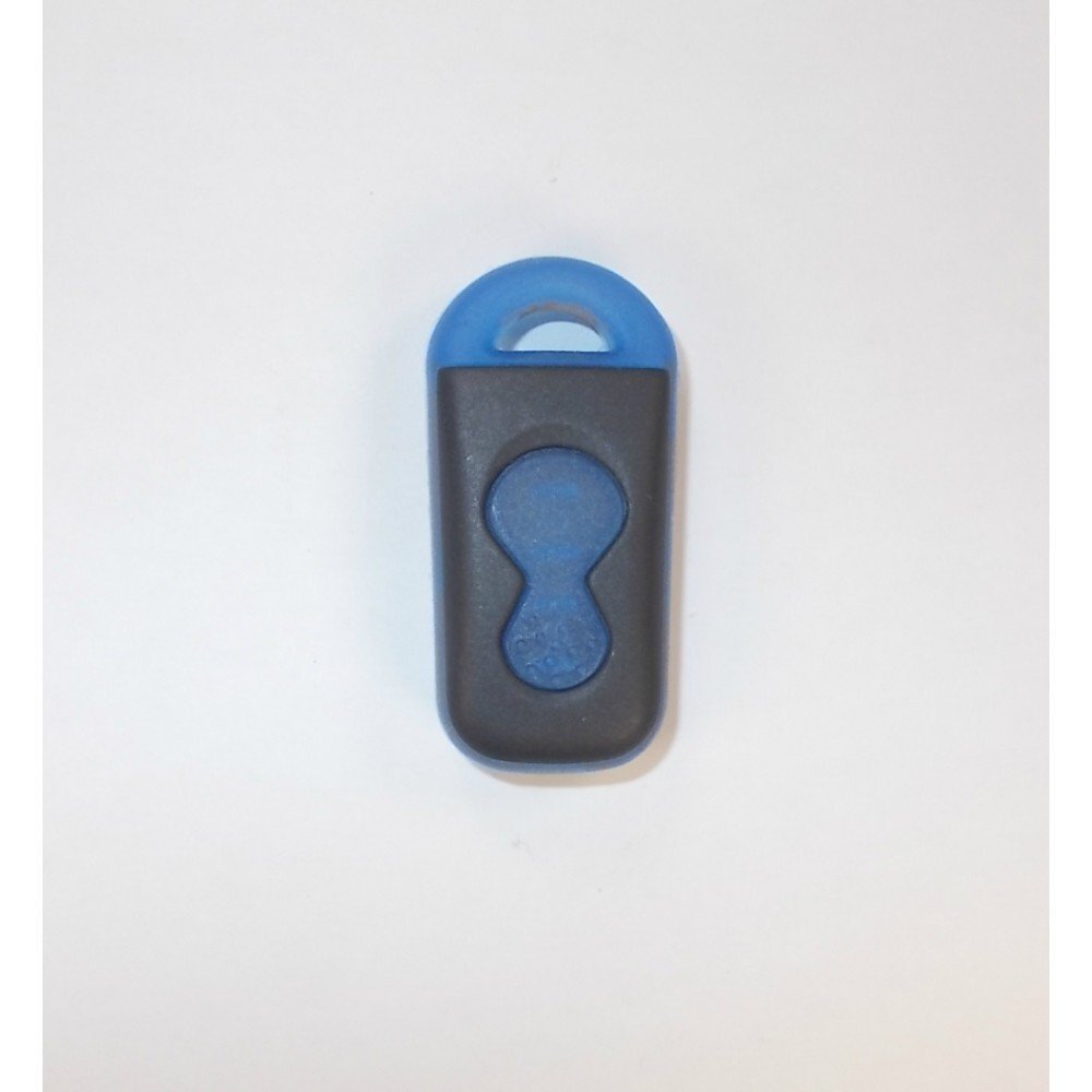

Eye4 Δημοσ. 2 Φεβρουαρίου 2022 Δημοσ. 2 Φεβρουαρίου 2022 Στο αμάξι έχω κεντρικό κλέιδωμα με συναγερμό (με το χειρηστήριο όπως στην εικόνα). Εχει 3-4 μερες τώρα μετά τα πολλά κρύα, που όταν πατάω το κεντρικό κλείδωμα - ξεκλείδωμα, το μπιπ - μπιπ που ακουγόταν, ακούγεται πλέον σαν «βραχνιασμένο» και δεν ολοκληρώνεται (ειναι ενα μπιπ και μετα στο 2ο ακουγεται λιγο και σαν να σβήνει μετα). Επιπλέον σήμερα, οταν το κλείδωσα, αναψαν τα αλαρμ οπως παντα, αλλά δεν ακούστηκε το μπιπ καθόλου και δεν ακούστηκε και το μηχανικό κλείδωμα των πορτών. Βεβαια οταν προσπάθησα να τραβηξω το χερούλι, η πόρτα δεν άνοιξε, άρα δούλεψε (?). Ξέρεις κάπποιος, έχει μπαταρία αυτός ο συναγερμός, στο αμάξι, ξεχωριστό απο αυτήν του αυτοκινητου? Ειναι ευκολη η αλλαγή και πόσο κυμαίνεται το κόστος? Ευχαριστώ.
nick#18 Δημοσ. 2 Φεβρουαρίου 2022 Δημοσ. 2 Φεβρουαρίου 2022 (επεξεργασμένο) Συναγερμος META.. Γενικα κανουν τα νουμερακια τους αυτοι οι συναγερμοι. Αρχικα αλλαξε μπαταρια στο χειριστηριο της φωτο, θελει 2 αν θυμαμαι καλα CR1216. Μετα, ανοιξε το καπο του αυτοκινητου και δες αν μπορεις να εντοπισεις τη σειρηνα του συναγερμου σου. Ειναι ενα μαυρο κουτι που θα εχει καποιο μπρατσο στερεωσης και πανω του θα πανε πολλα πιασμενα καλωδια μαζι. Αν εντοπισεις τη μοναδα, δες αν ειναι ολα στεγνα εκει περα γιατι αυτη η βραχναδα, κανει για "νερα". Επισης, βγαλε το φυς με τα πολλα καλωδια απο πανω για μερικα λεπτα και μετα ξανασυνδεσε το και δοκιμασε. Αν δεν καταφερεις να εντοπισεις τη μοναδα, αφαιρεσε τον αρνητικο πολο της μπαταριας για μερικα λεπτα και επειτα συνδεσε τον ξανα ωστε να κανει ενα "restart" ο συναγερμος. Δεν εχει ξεχωριστη μπαταρια για να παιρνει ρευμα η μοναδα. Μια αλλη περιπτωση θα ηταν να ξεμενεις απο μπαταρια στο αυτοκινητο σου.. Επεξ/σία 2 Φεβρουαρίου 2022 από nick#18 2
