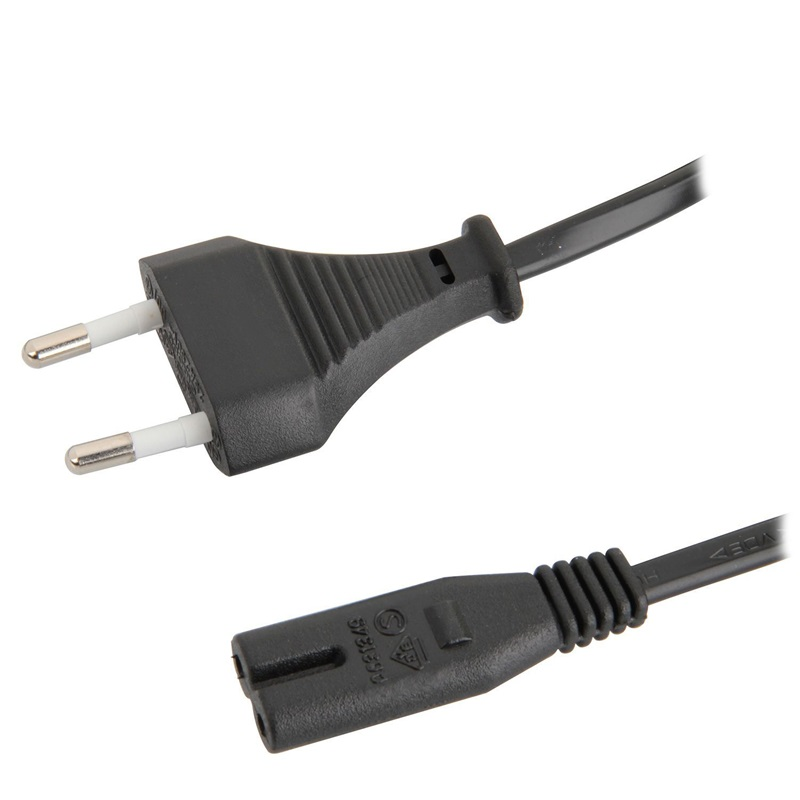

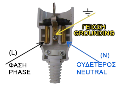

hp8 Δημοσ. 1 Φεβρουαρίου 2022 Δημοσ. 1 Φεβρουαρίου 2022 (επεξεργασμένο) 8 ώρες πριν, Witcher1st είπε Εστειλα στη σονυ και μου ειπε οτι ειναι σουκο, που σημαινει οτι εχει και γειωση. από που προκύπτει ότι ντε και καλά το σουκο πρέπει να έχει και γείωση Έχω 2 ηλεκτρικές σκούπες με φις για πρίζα σούκο και δεν έχει καμιά τους γείωση Επεξ/σία 1 Φεβρουαρίου 2022 από hp8 1 1 1
jimis_vts Δημοσ. 1 Φεβρουαρίου 2022 Δημοσ. 1 Φεβρουαρίου 2022 3 σελίδες συζητάμε για το αν έχει γείωση και μετά περιμένουμε να μας σώσουν αυτοί που ψηφίζουμε. ΔΕΝ έχει γείωση πάρτε το απόφαση. Αλλιώς φωνάξτε ηλεκτρολόγο να σας τα πάρει κιόλας. 1 4
lakis. Δημοσ. 1 Φεβρουαρίου 2022 Δημοσ. 1 Φεβρουαρίου 2022 Προφανώς η ευρωπαϊκή ένωση δεν θέλει συσκευές με γείωση .
nvel Δημοσ. 1 Φεβρουαρίου 2022 Δημοσ. 1 Φεβρουαρίου 2022 4 ώρες πριν, hp8 είπε από που προκύπτει ότι ντε και καλά το σουκο πρέπει να έχει και γείωση Έχω 2 ηλεκτρικές σκούπες με φις για πρίζα σούκο και δεν έχει καμιά τους γείωση έχεις συσκευές που μπορούν να συνδεθούν και σε schuko (μπορούν και αλλού να συνδεθούν) και όχι με ρευματολήπτη schuko γιαυτό. Αν είχες με schuko θα είχε και γείωση 1
thanasisxask Δημοσ. 1 Φεβρουαρίου 2022 Δημοσ. 1 Φεβρουαρίου 2022 13 λεπτά πριν, lakis. είπε Προφανώς η ευρωπαϊκή ένωση δεν θέλει συσκευές με γείωση . Δεν χρειάζεται να έχουν όλες οι συσκευές γείωση. 3 λεπτά πριν, thanasisxask είπε Δεν χρειάζεται να έχουν όλες οι συσκευές γείωση. @lakis. Πες μου έναν λόγο να έχει γείωση μια συσκευή, στην οποία ο χρήστης δεν έρχεται σε επαφή με κάποιο μεταλλικό μέρος.
CONAN_ Δημοσ. 1 Φεβρουαρίου 2022 Δημοσ. 1 Φεβρουαρίου 2022 2 ώρες πριν, thanasisxask είπε Δεν χρειάζεται να έχουν όλες οι συσκευές γείωση. @lakis. Πες μου έναν λόγο να έχει γείωση μια συσκευή, στην οποία ο χρήστης δεν έρχεται σε επαφή με κάποιο μεταλλικό μέρος. Οποιες ηλεκτρικές συσκευές εχουν άμεση επαφή με τον άνθρωπο (και δουλεύουν με 220v και όχι με λιγότερο απο κάποιο τροφοδοτικό ή εσωτερικό μετασχηματιστή) χρησιμοποιώντας τις, έχουν γείωση. Πχ σεσουάρ, σόμπες, τοστιέρες κλπ.

Basilhs23___ Δημοσ. 2 Φεβρουαρίου 2022 Δημοσ. 2 Φεβρουαρίου 2022 (επεξεργασμένο) 15 ώρες πριν, sphinxgr είπε Συμβατό με σούκο ειναι. Χωρίς γείωση. Συνηθως τέτοιο βάζουν χωρίς φυσικά γείωση Μία ερώτηση για τους γνωστες επ' ευκαιρία. Το παραπανω καλώδιο της εικόνας τι διατομης είναι οι αγωγοί του; 1mm2; Επίσης τι διαμετρο έχει η μόνωση των αγωγών του; Επεξ/σία 2 Φεβρουαρίου 2022 από Basilhs23___
bringmevictims Δημοσ. 2 Φεβρουαρίου 2022 Δημοσ. 2 Φεβρουαρίου 2022 15 ώρες πριν, leonidas_fs είπε Σε περίπτωση ηλεκτροπληξίας μεταφέρετε το ρεύμα! Όταν η συσκευή έχει εξωτερικό πλαίσιο από πλαστικό τότε δεν χρειάζεται η γείωση … πχ πιστολάκι μαλλιών . Ηλεκτρικό δαπανακι κλπ Ρε σις τι κάνετε ; Το έχετε ξεφτιλίσει το θέμα , θέλετε να βρείτε μια σωστή απάντηση στο θέμα ή ψάχνεται να την πείτε ο ένας στον άλλον ,,, αμάν .. για να τελειώνει το θέμα .. γείωση έχουν οι συσκευές στις οποίες ερχόμαστε σε επαφή και έχουν μεταλλικα μέρη !!! Όταν μια συσκευή εχει πλαστικό ή οποιοδήποτε ΜΗ αγωγιμο σασί τότε δεν ΧΡΕΙΑΖΕΤΑΙ ΓΕΙΩΣΗ . Μην το ξαναπούμε .. 3
thanasisxask Δημοσ. 2 Φεβρουαρίου 2022 Δημοσ. 2 Φεβρουαρίου 2022 (επεξεργασμένο) 20 λεπτά πριν, Basilhs23___ είπε Μία ερώτηση για τους γνωστες επ' ευκαιρία. Το παραπανω καλώδιο της εικόνας τι διατομης είναι οι αγωγοί του; 1mm2; Επίσης τι διαμετρο έχει η μόνωση των αγωγών του; Λογικά γράφει επάνω στο καλώδιο τι διατομή έχουν οι αγωγοί. Διάμετρο της μόνωσης δεν νομίζω να γράφει, αναφέρει όμως μέχρι πόσα βολτ σου παρέχει προστασία. Επεξ/σία 2 Φεβρουαρίου 2022 από thanasisxask
Dr_Pepper Δημοσ. 2 Φεβρουαρίου 2022 Δημοσ. 2 Φεβρουαρίου 2022 15 ώρες πριν, leonidas_fs είπε Από μέσα έχουν γείωση (δες φωτό), απλά εμείς δεν την βλέπουμε. όχι γιατί αυτό έχει πινάκι για γείωση εξωτερικά (στο σημείο που θα είναι οι εγκοπές χωρίς πινάκι που δείχνει ο TS) 15 ώρες πριν, Witcher1st είπε Οχι δεν εχει. Γιατι οι υπολοιπες συσκευες εχουν φις με γειωση και η τηλεοραση δεν εχει; Γιατί δεν υπάρχει λόγος δεν έχει μεταλλική επαφή η τηλεόραση εξωτερικά είναι κυρίως πλαστικό και γυαλί (ή ακριλική πλάκα) τα λίγα μεταλλικά στοιχεία που μπορείς να βρεις σε TV ειναι στο εσωτερικό και μικρά σε επιφάνεια/μέγεθος πχ ψύκτρες παθητικής ψύξης που δεν κάνουν επαφή με άλλο μέταλλο. Οπότε δεν κινδυνεύεις να πάθεις κάτι αν ακουμπήσεις την τηλεόραση σου σε οποιοδήποτε σημείο ούτε κινδυνεύει να μεταφερθεί κάποιο φορτίο εσωτερικά απο μια μεταλλική επιφάνεια σε κάτι άλλο. Έχει όμως ασφάλεια (fuse) σε περίπτωση υπέρτασης πχ απο κεραυνό.
Basilhs23___ Δημοσ. 2 Φεβρουαρίου 2022 Δημοσ. 2 Φεβρουαρίου 2022 (επεξεργασμένο) 1 ώρα πριν, thanasisxask είπε Λογικά γράφει επάνω στο καλώδιο τι διατομή έχουν οι αγωγοί. Διάμετρο της μόνωσης δεν νομίζω να γράφει, αναφέρει όμως μέχρι πόσα βολτ σου παρέχει προστασία. Σίγουρα το γράφει; Έχω πολλά τέτοια καλώδια εδώ, θα κοιτάξω ένα να δω. Edit: 2.5A είναι άρα λογικά 0.75mm2. Επεξ/σία 2 Φεβρουαρίου 2022 από Basilhs23___
h3342 Δημοσ. 2 Φεβρουαρίου 2022 Δημοσ. 2 Φεβρουαρίου 2022 (επεξεργασμένο) Πιστευω οτι ειναι 1 mm το παχος του καλωδιου,λογικα θα γραφει και πανω. Επεξ/σία 2 Φεβρουαρίου 2022 από h3342
