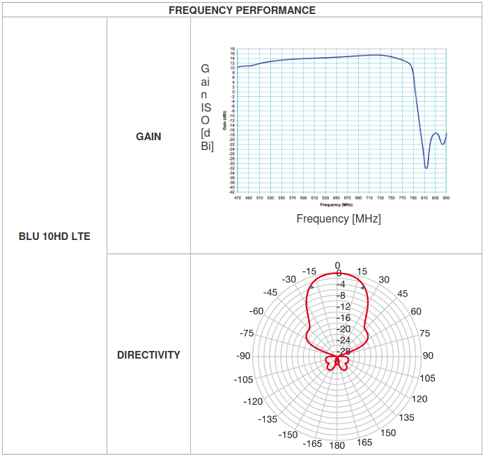

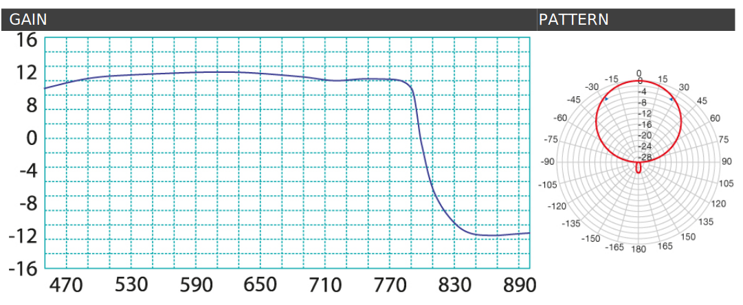

Petros Electron Δημοσ. 3 Φεβρουαρίου 2022 Δημοσ. 3 Φεβρουαρίου 2022 (επεξεργασμένο) 57 λεπτά πριν, andreas1gr είπε Δεν γνωρίζω τα συγκεκριμένα πλαστικά (εσύ ίσως να την δουλεύεις για δεκαετίες την συγκεκριμένη κεραία), αλλά εδώ και 20 χρόνια που βάζω κεραίες τέτοιου είδους, κανένα πλαστικό δεν κάηκε τόσο πολύ που να έχει χαλάσει… μόνο ξεθώριασε το χρώμα… Τώρα αν στα 20-25-30 χρόνια χρειαστεί να αλλάξεις μια κεραία των 15-20 ευρώ, ζήσε Μάη μου… Αγαπητέ Ανδρέα, η συγκεκριμένη κεραία είναι μια φθηνή αντιγραφή της αντίστοιχης της televes. Πρωτη η televes κατοχύρωσε και ανέπτυξε την πατέντα της "τρίαινας". Απο εκει και περα και εγω (σαν πρώην επαγγελματιας/εγκαταστατης) δεν εβαζα ποτε κεραίες οι οποιες 1) Δεν είχαν διάγραμμα λήψης (σαν και αυτα που εβαλα παραπάνω) 2) Δεν ήταν επώνυμες ωστε να διασφαλίζεται η ποιότητα. Γενικά ο κάνονας σε αυτα ειναι οτι, οτι πληρώνεις παίρνεις. Θα δεις οτι υπάρχουν κάποια χαρακτηριστικά στις κεραίες που κάνουν την διαφορά. Αναφέρω μερικά οπως πάχος στοιχείων αλουμινίου, θερμο-γαλβανισμενα υλικά στήριξης όπως η δάγκανα που πιάνει στον ιστό η κεραία, στις φθηνές είναι φλιδα λιγο να την σφίξεις στραβώνει, οι δε βίδες μετά απο 1 χρόνο έχουν σκουριάσει αμέσως. Αλλο το ZAMAK και αλλο ο τενεκές...Πλαστικά: Στους σοβαρούς κατασκευαστές ειναι με προστασία UVA/UVB. Θωράκιση δίπολου και προστασία στεγανότητας, αποκοπή πίσω συχνοτήτων από τον ανακλαστήρα κ.α., Αντοχή στον άνεμο και διάφορες άλλες πιστοποιήσεις οπως DVB-T και DVB-T2, LTE απο διάφορους οργανισμούς οπως τον CAI Επειδή η διάφορα τιμης ειναι συνήθως μικρή, τι να δώσει κάποιος 25 ευρω τι να δώσει 40 καλύτερα ειναι να διαλέγει κατι επώνυμο για να εχει αρκετές δεκαετίες μπροστά του για να ξανα-ασχοληθει. Παράδειγμα, πριν 3 χρονιά εβαλα μια AX 900 LTE Opticum στο σπτι μου ή οποία εχει αρχίσει (τα πλαστικά της) όταν ξύνεις λιγο με το νύχι σου την επιφάνεια τους βλέπεις οτι εχουν σκληρύνει και κοκαλώσει και χαράζονται εύκολα. Η δε κεραία είναι τοποθετημένη στο κέντρο της Αθηνας. Αν ηταν σε μια περιοχή με θάλασσα κοντά ο χρόνος ζωης της θα ηταν μικρότερος. Μια BLU fraccaro μετα απο 17 χρονιά δεν ειχε αυτα τα σημάδια παρότι την παλαιότητα της. Αυτα απο εμενα, απο εκει και περα εινα θεμα επιλογής. Απλα δεν μπορούμε να τα βάλουμε όλα στο ιδιο "τσουβάλι". Επεξ/σία 3 Φεβρουαρίου 2022 από Petros Electron
andreas1gr Δημοσ. 3 Φεβρουαρίου 2022 Δημοσ. 3 Φεβρουαρίου 2022 8 λεπτά πριν, Petros Electron είπε Αγαπητέ Ανδρέα, η συγκεκριμένη κεραία είναι μια φθηνή αντιγραφή της αντίστοιχης της televes. Πρωτη η televes κατοχύρωσε και ανέπτυξε την πατέντα της "τρίαινας". Απο εκει και περα και εγω (σαν πρώην επαγγελματιας/εγκαταστατης) δεν εβαζα ποτε κεραίες οι οποιες 1) Δεν είχαν διάγραμμα λήψης (σαν και αυτα που εβαλα παραπάνω) 2) Δεν ήταν επώνυμες ωστε να διασφαλίζεται η ποιότητα. Γενικά ο κάνονας σε αυτα ειναι οτι, οτι πληρώνεις παίρνεις. Θα δεις οτι υπάρχουν κάποια χαρακτηριστικά στις κεραίες που κάνουν την διαφορά. Αναφέρω μερικά οπως πάχος στοιχείων αλουμινίου, θεμο-γαλβανισμενα υλικά στήριξης όπως η δάγκανα που πιάνει στον ιστό η κεραία, στις φθηνές είναι φλιδα λιγο να την σφίξεις στραβώνει, οι δε βίδες μετά απο 1 χρόνο έχουν σκουριάσει αμέσως. Αλλο το ZAMAK και αλλο ο τενεκές...Πλαστικά: Στους σοβαρούς κατασκευαστές ειναι με προστασία UVA/UVB. Θωράκιση δίπολου και προστασία στεγανότητας, αποκοπή πίσω συχνοτήτων από τον ανακλαστήρα κ.α., Αντοχή στον άνεμο και διάφορες άλλες πιστοποιήσεις οπως DVB-T και DVB-T2 απο διάφορους οργανισμούς οπως τον CAI Επειδή η διάφορα τιμης ειναι συνήθως μικρή, τι να δώσει κάποιος 25 ευρω τι να δώσει 40 καλύτερα ειναι να διαλέγει κατι επώνυμο για να εχει αρκετές δεκαετίες μπροστά του για να ξανα-ασχοληθει. Παράδειγμα, πριν 3 χρονιά εβαλα μια AX 900 LTE Opticum στο σπτι μου ή οποία εχει αρχίσει (τα πλαστικά της) όταν ξύνεις λιγο με το νύχι σου την επιφάνεια τους βλέπεις οτι εχουν σκληρύνει και κοκαλώσει και χαράζονται εύκολα. Η δε κεραία είναι τοποθετημένη στο κέντρο της Αθηνας. Αν ηταν σε μια περιοχή με θάλασσα κοντά ο χρόνος ζωης της θα ηταν μικρότερος. Μια BLU fraccaro μετα απο 17 χρονιά δεν ειχε αυτα τα σημάδια παρότι την παλαιότητα της. Αυτα απο εμενα, απο εκει και περα εινα θεμα επιλογής. Απλα δεν μπορούμε να τα βάλουμε όλα στο ιδιο "τσουβάλι". Σύμφωνό μαζί σου και ούτε τσουβαλιάζω «φτηνές και ακριβές» κεραίες, αλλά όλα είναι σχετικά με την περιοχή που είναι το σπίτι και την κεραία της επίγειας τηλεόρασης… Αν η περιοχή – ανάγλυφο είναι «δύσκολη», τότε αξίζει να πας σε σοβαρές προτάσεις (όπου θα τις πληρώσεις). Τώρα για 15km απόσταση με οπτική επαφή και θάλασσα, δεν νομίζω ότι πρέπει να ασχοληθεί κάποιος τόσο σοβαρά ή να ακριβοπληρώσει μια κεραία, όταν κάνει την δουλειά του άψογα και με κεραία των 15-20 ευρώ και για τουλάχιστον 15-20 χρόνια… Σε αυτό που δεν θα έκανα έκπτωση (στην συγκεκριμένη περίπτωση) είναι ένα καλό καλώδιο…
