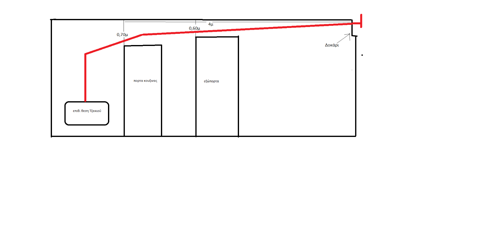

karydis Δημοσ. 31 Ιανουαρίου 2022 Δημοσ. 31 Ιανουαρίου 2022 Καλησπέρα συμφορουμείτες! ετοιμάζομαι για μια ανακαίνηση ενος σπιτιου για να μείνω με την γυναίκα μου. το σπίτι δεν εχει τζάκι και επειδή έχουμε ενα τεράστιο "κολλημα" με το τζακι και επειδη είχαμε και εμεις πολλά χρόνια ενεργειακα τζάκια θα θέλαμε να εξαντλήσουμε το αν μπορουμε να βάλουμε! το θέμα ειναι ως εξής.. όπως θα δείτε και στο πολυ πρόχειρο σχεδιο που εκανα στο επαγγελματικό πρόγραμμα paint (:P), θελω να βάλω τζακι στην αριστερη γωνια του χωρου σαλονοτραπεζαριας το οποίο οπως βλέπουμε πρέπει να περάσει το φουγάρο πάνω απο την πόρτα της κουζίνας και στην συνέχεια πανω απο την κύρια είσοδο και να καταλήξει στον φωταγωγο.. πρόβλημα 1) μεγάλη απόσταση περίπου 4 μέτρα μεχρι την έξοδο με σχετικά οριζόντια θεση. θα μπορεί να φέυγει ο καπνος απροβληματιστα λόγω της χαμηλής κλίσης? υπάρχει κάποια υλοποιηση που να υποβοηθά ? 2) τρυπάμε το δοκάρι στην δεξια μεριά ή για κανενα λόγο? οποιαδήποτε βοηθεια δεκτή!!

korakios Δημοσ. 31 Ιανουαρίου 2022 Δημοσ. 31 Ιανουαρίου 2022 40 λεπτά πριν, karydis είπε 1) μεγάλη απόσταση περίπου 4 μέτρα μεχρι την έξοδο με σχετικά οριζόντια θεση. θα μπορεί να φέυγει ο καπνος απροβληματιστα λόγω της χαμηλής κλίσης? όχι ,στο άναμμα ειδικά θα σου καπνίζει μέχρι να κλείσεις το πορτάκι και φυσικά θα μαζεύει πολύ πράγμα επίσης η μεγάλη διαδρομή είναι και πολλές απώλειες (δίνει μεν ζέστη αρκετή όταν είναι αναμμένο , αλλά θα έχεις μια παγωμένη σωλήνα) το αντισταθμίζεις κλείνοντάς το με (πυρίμαχη) μονωμένη γυψοσανίδα κάνοντας και αεραγωγό αλλά με "παραθυράκια" που να ανοιγοκλείνουν τις θύρες . το υπόλοιπο μπουρί θα το πάρεις μονωμένο (είναι σωλήνα μέσα σε σωλήνα) 43 λεπτά πριν, karydis είπε 2) τρυπάμε το δοκάρι στην δεξια μεριά ή για κανενα λόγο? για κανένα λόγο 1

karydis Δημοσ. 31 Ιανουαρίου 2022 Μέλος Δημοσ. 31 Ιανουαρίου 2022 ευχαριστώ για τις απαντήσεις! ... μαλλον απορρίπτεται το σχέδιο!
