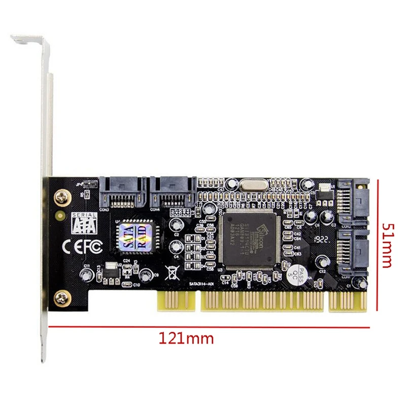

50EuroUser Δημοσ. 30 Ιανουαρίου 2022 Δημοσ. 30 Ιανουαρίου 2022 Οι μόνες που θυμάμαι με 4 ports PCI ήταν οι κάρτες με το Sil3114 απο το 2004 ... SATA150* (SATA1).
Τέρης Α. Δημοσ. 1 Φεβρουαρίου 2022 Δημοσ. 1 Φεβρουαρίου 2022 (επεξεργασμένο) Έκανα κάποιες δοκιμές πέρυσι με μια Sil3124 και εδώ γράφτηκαν κάποιες απόψεις: Με 104MB/s πιστεύω είναι καλά για HDD, αν σκεφτούμε ότι αυτό που χρειαζόμαστε περισσότερο είναι τα random r/w τα οποία συνήθως κυμαίνονται στα 2MB/s. Χθες έκανα μια δοκιμή (σε TTL ρυθμίσεις το Crystal disk mark) με νεότερους drivers. *Πάντως, όπως βγήκε συμπερασματικά από το θέμα που ανάρτησα, για να πιάνει SATA 2 ταχύτητες θα πρέπει να μπει σε PCI-X 64Bit 66MHz θύρα. Spoiler Σε σενάριο χρήσης και των τεσσάρων δίσκων δεν δοκίμασα να δω τι θα γίνει... Υποθέτω θα υποτετραπλασιαστεί η ταχύτητα. Επεξ/σία 6 Φεβρουαρίου 2022 από Τέρης Α. 3
50EuroUser Δημοσ. 1 Φεβρουαρίου 2022 Δημοσ. 1 Φεβρουαρίου 2022 (επεξεργασμένο) Sil3124 δεν είχα ποτέ δει σε μητρική, δεν πρέπει να 'χει διαφορά απο τα φτηνα SATA1 promise/3114 μιας και σε κόβει πρώτα ο δίαυλος PCI ότι και να γίνει (~100ΜΒ/sec). Άμα έχεις ICH9 Southbridge π.χ πιο καλά να μείνεις με το Native SATA2 μιας και τα PCIe είναι Gen1 (~200ΜΒ/sec) ο addon-Controller ASM1061 π.χ θα 'ναι χειρότερος. Για τα NVME σε παλιά PC που 'χεις γράψει αξίζει αν υπάρχει Gen2 X4 slot. Με λίγα λόγια ο 3124 SATA-II ταχύτητες δεν έχει λόγω PCI Bus, είναι και "αλμυρός" στα 35-40€. Επεξ/σία 1 Φεβρουαρίου 2022 από 50EuroUser 1
Τέρης Α. Δημοσ. 2 Φεβρουαρίου 2022 Δημοσ. 2 Φεβρουαρίου 2022 (επεξεργασμένο) Στις 1/2/2022 στις 5:39 ΜΜ, 50EuroUser είπε Άμα έχεις ICH9 Southbridge π.χ πιο καλά να μείνεις με το Native SATA2 μιας και τα PCIe είναι Gen1 Έκανα μια αναβάθμιση και πήγα στην P5Q3 Deluxe, η οποία έχει μία PCIe 2.0 x16 και μία PCIe 2.0 x8, οπότε έβαλα τον NVME στη 2η θύρα και την 750Ti στη πρώτη. Οι HDD είναι συνδεδεμένοι στο ICH10R. Στις 1/2/2022 στις 5:39 ΜΜ, 50EuroUser είπε είναι και "αλμυρός" στα 35-40€. Μπα... 15ε τον πήρα. Όπως και νά 'χει, το post το έκανα για τον t.s. που ήθελε να βάλει σε PCI τους δίσκους για να έχει μια ιδέα τι να περιμένει από επιδόσεις. Επεξ/σία 6 Φεβρουαρίου 2022 από Τέρης Α. 2
