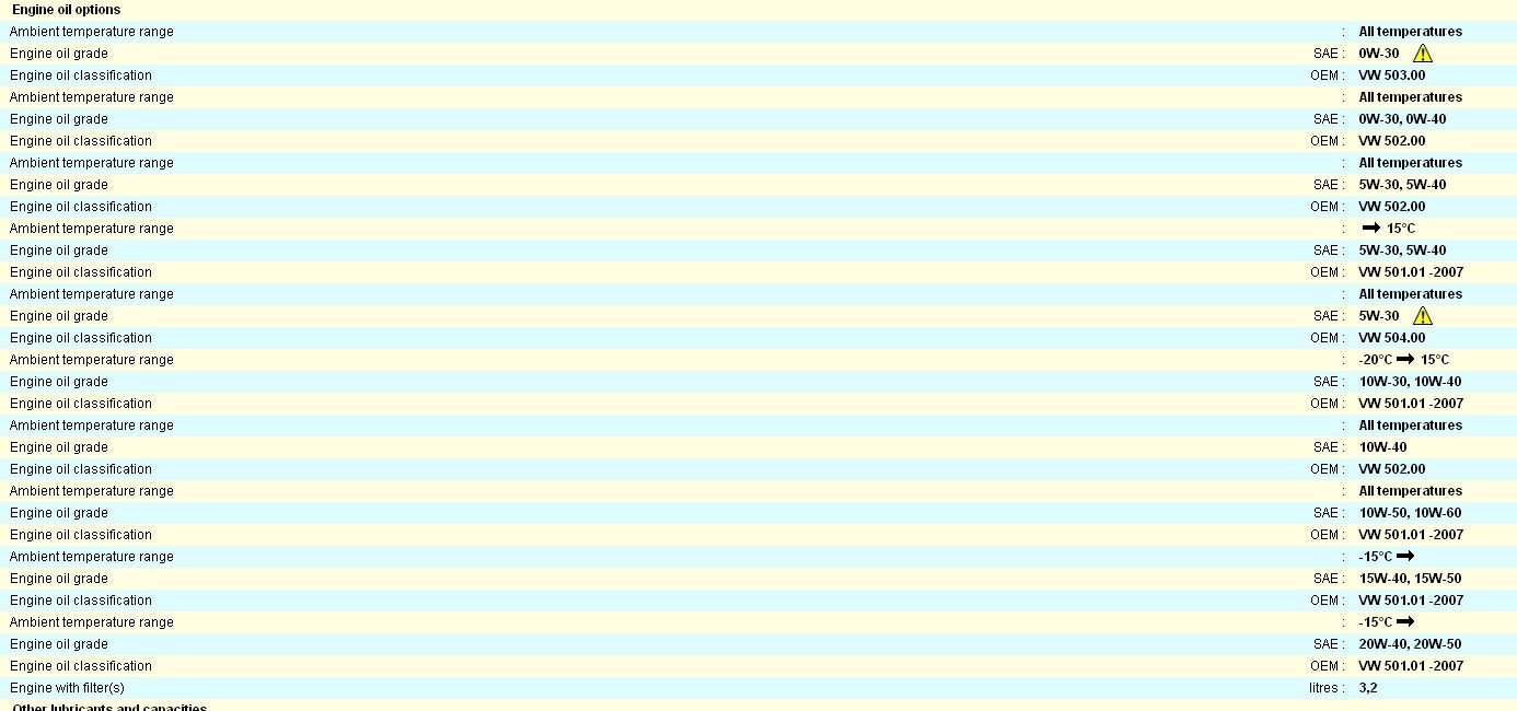

nick#18 Δημοσ. 1 Φεβρουαρίου 2022 Δημοσ. 1 Φεβρουαρίου 2022 Αν το αμαξι σου ειναι του 2008, polo 9n3 δηλαδη 1.4 16V, με κωδικους κινητηρα BUD/BKY ισχυουν τα παρακατω... ακριβως τα ιδια ειναι και για κινητηρα BLM με τη μονη διαφορα οτι θελει 4 λιτρα αντι για 3.2 που ειναι οι προηγουμε νοι 2 κινητηρες.. Αν το αμαξι σου ειναι polo 6n1, ΔΕΝ ισχυει το παρακατω.. 1
