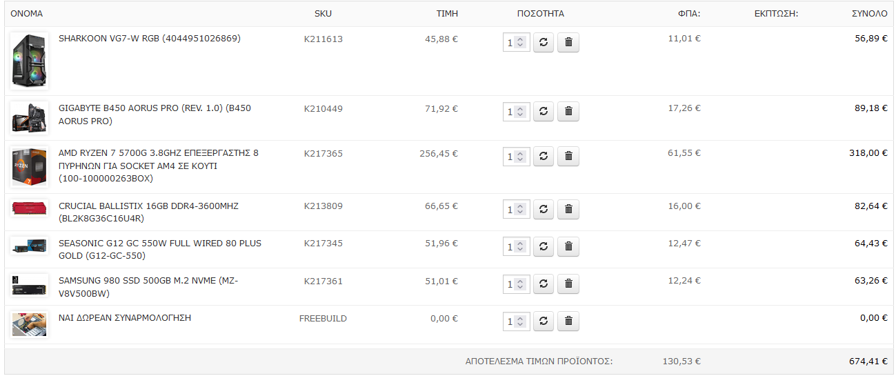

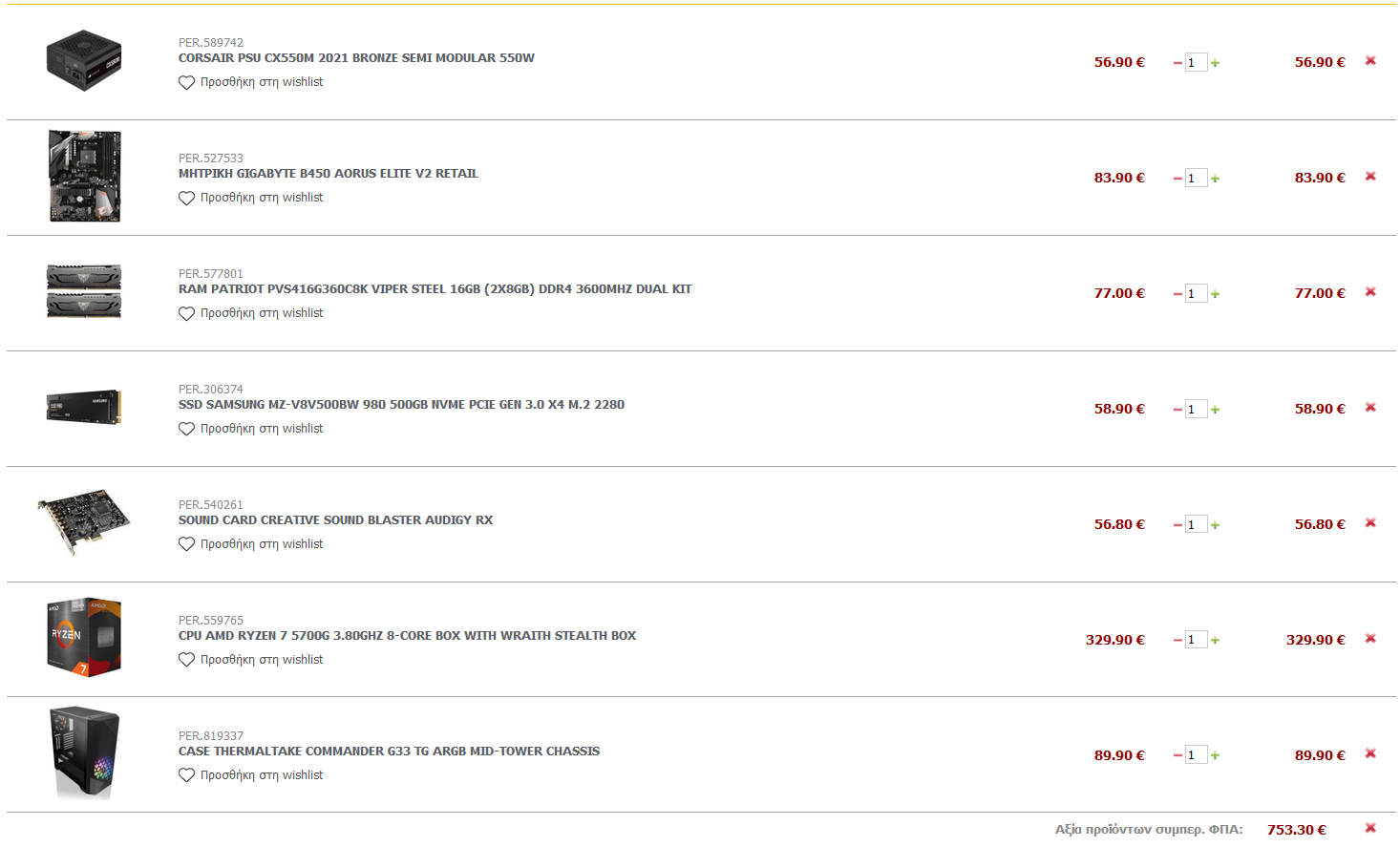

Φαντάζομα θα έχεις προτάσεις κι άλλες. Από εμένα, σε γρήγορη αναζήτηση, build από eshop:
Κουτί, ακριβούτσικο, επώνυμο, με καλό airflow και χώρους, μπορείς να δεις και πιο οικονομικό, ωστόσο το eshop δεν έχει πολλές επιλογές στα κουτιά
Τροφοδοτικό, επώνυμο και semi modular, 550W αρκετά να σηκώσουν και κάποια midrange gpu(αν ποτέ έρθουν σε κανονικές τιμές)
5700g ώστε να έχεις αρκετούς πυρήνες για τα προγράμματά σου αλλά και δυνατά ενσωματωμένα γραφικά ώστε να παίζεις και το κατιτίς σου.
16gb ram (2x8gb, 3600/c17), ικανοποιητική για τα περισσότερα games αλλά και για κάποια session στα προγράμματα που θες. Αν νομίζεις οτι είναι λίγη και χρειάζεσαι να πας στα 32gb, μπορούμε να μαγειρέψουμε τα parts ώστε να χωρέσει εντός budget
B450 Aorus elite, δυνατή ΑΤΧ μητρική, μια σχετικά καλή επιλογή στις τιμές - διαθεσιμότητες του eshop
Nvme 500gb, από τους πιο δυνατούς και επώνυμους, αρκετός να χωρέσει τα προγράμματα που θες αλλά και μερικά games
Κάρτα ηχου, παρόλο που έχω διατελέσει dj καμιά 10ετία, είμαι άλλα τόσα εκτός χώρου, τότε έκανα δουλειά με εξωτερική soundblaster live 24bit, σήμερα δεν έχω ιδέα. Σου έβαλα στην τύχη μια κάρτα που βάσει χαρακτηριστικών δείχνει να είναι Midrange. Αν νομίζεις οτι δεν αρκεί, δες τι άλλες επιλογές έχει το eshop ή μπορείς μετά να βάλεις κάποια καλύτερη, ίσως και εξωτερική
Αυτά απο μένα, περίμενε και αντιπροτάσεις, στα λεφτά που διαθέτεις, δε νομίζω οτι παίρνεις οτι καλύτερο μπορείς με το παραπάνω build(λόγω του περιορισμού build σε κατάστημα)

Το σετάκι που σου "δίνω" δεν είναι κακό με την καμία, απλά δεν ξέρω αν είναι οτι καλύτερο μπορούν να αγοράσουν τα λεφτά σου.
Με εξαίρεση της κάρτας γραφικών, τα υπόλοιπα κομμάτια είναι αρκετά καλά, λόγω περιορισμού στο eshop (έριξα και ένα build cosmodata αλλά βγήκε χειρότερο σε parts), θεωρώ οτι ίσως κακοπληρώνεις κάποια πράγματα ή ίσως θα μπορούσες από αλλού να συμπληρώσεις με δυνατότερα στοιχεία.

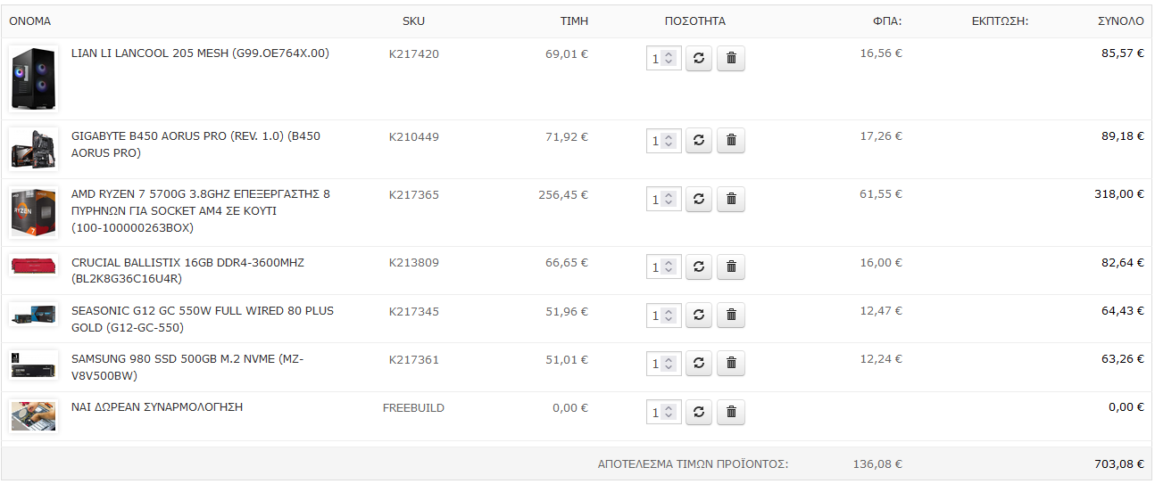

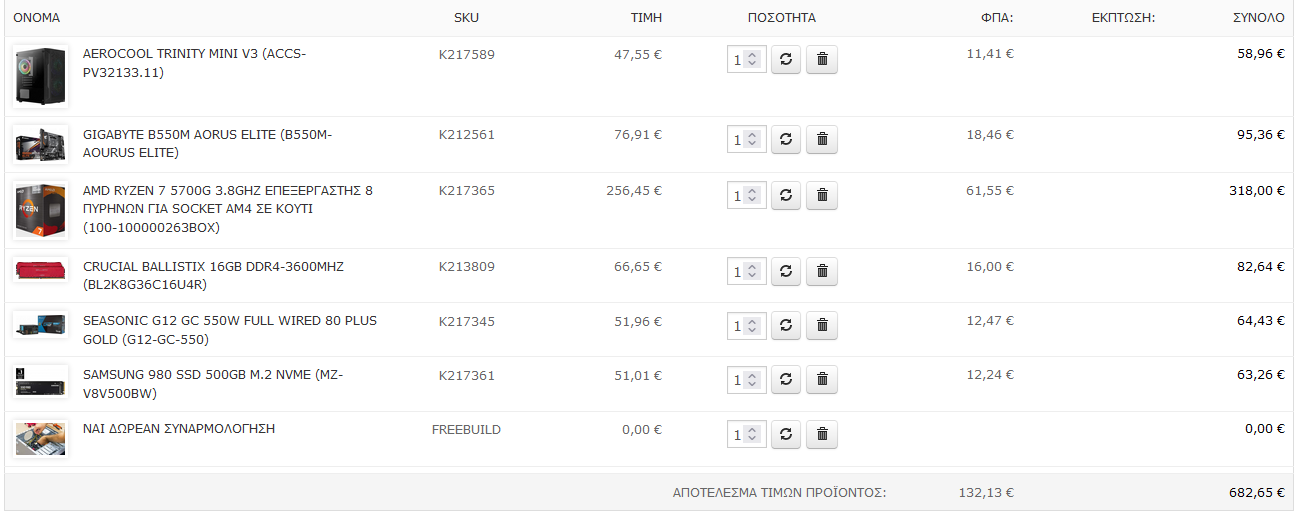

Έκανα 3 συνθέσεις, όλες βασισμένες στον 5700g, θεωρώντας οτι τα προγράματα που δουλεύεις αξιοποιούν εύκολα όλους τους πυρήνες.
Εφόσον μπορείς να αρκεστείς σε λιγότερους πυρήνες, μπορείς να αντικαταστήσεις τον 5700g με τον 5600g, εξοικονομώντας περίπου 90 ευρώ και μπορείς να τα ρίξεις σε κάρτα ήχου ή οτι άλλο χρειαστείς.
Oι πρώτες 2 συνθέσεις, αφορούν ATX μητρικές και κουτιά. Έχω επιλέξει b450 καθαρά για θέμα κόστους. Αν δεν σε ενοχλεί το μέθεθος της μητρικής, με ελάχιστα χρήματα μπορείς να επιλέξεις μια b550m (m-atx) μητρική, έχοντας ουσιαστικό κέρδος το νεότερο chipset(ίσως καλύτερη διαχείριση στις μνήμες και φέρει pcie 4 κάτι που ουσιαστικά δεν αξιοποιούν οι επεξεργαστές με ενσωματωμένα γραφικά).
Στην πρώτη σύνθεση έχω βάλει πολύ ακριβό κουτί, το οποίο βέβαια είναι το καλύτερο από τις 3 συνθέσεις.
Στη δεύτερη σύνθεση έχω αλλάξει σε πιο οικονομικό κουτί
Στη τρίτη σύνθεση έχω πάει σε πιο μικρές διαστάσεις, με πιο μέτριο κουτί και m-atx μητρική αυτή τη φορά.
