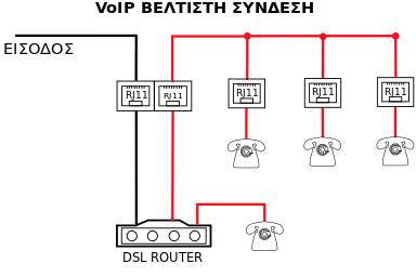

NewGascp Δημοσ. 20 Φεβρουαρίου 2022 Δημοσ. 20 Φεβρουαρίου 2022 (επεξεργασμένο) Λοιπόν, 1) Βρες ένα ηλεκτρολόγο που να ασχολείται με intenet,vdsl κλπ. 2) UTP καλώδιο από του κουτί του ΟΤΕ αν είναι δυνατόν ή αλλιώς από το κατανεμητή της πολυκατοικίας. Λογικά θα έρθει εξωτερικό οπότε τρυπάς τοίχο και το φέρνεις μέσα. 3) Συνδέεις το UTP (που έρχεται από τη γραμμή ΟΤΕ) στην είσοδο VDSL/LINE του router. 4) Από την έξοδο Phone του router παίρνεις καλώδιο που το συνδέεις στη πρίζα του τοίχου έτσι ώστε να έχουν όλες οι πρίζες τηλέφωνο. Αν το router εκεί που μπαίνει το καλώδιο δεν είναι σε βολικό σημείο το κάνεις bridge με ένα router του εμπορίου (που το συνιστώ πάντα όπως και να έχει) και ... τέλος. Κάπου υπάρχει και ένα σχεδιάγραμμα, όταν το βρω θα το ανεβάσω. Το βρήκα, courtesy jkoukos στο adslgr. Επεξ/σία 20 Φεβρουαρίου 2022 από NewGascp
Sudowoodo Δημοσ. 20 Φεβρουαρίου 2022 Δημοσ. 20 Φεβρουαρίου 2022 (επεξεργασμένο) 2 ώρες πριν, NewGascp είπε Λοιπόν, 1) Βρες ένα ηλεκτρολόγο που να ασχολείται με intenet,vdsl κλπ. 2) UTP καλώδιο από του κουτί του ΟΤΕ αν είναι δυνατόν ή αλλιώς από το κατανεμητή της πολυκατοικίας. Λογικά θα έρθει εξωτερικό οπότε τρυπάς τοίχο και το φέρνεις μέσα. 3) Συνδέεις το UTP (που έρχεται από τη γραμμή ΟΤΕ) στην είσοδο VDSL/LINE του router. 4) Από την έξοδο Phone του router παίρνεις καλώδιο που το συνδέεις στη πρίζα του τοίχου έτσι ώστε να έχουν όλες οι πρίζες τηλέφωνο. Αν το router εκεί που μπαίνει το καλώδιο δεν είναι σε βολικό σημείο το κάνεις bridge με ένα router του εμπορίου (που το συνιστώ πάντα όπως και να έχει) και ... τέλος. Κάπου υπάρχει και ένα σχεδιάγραμμα, όταν το βρω θα το ανεβάσω. Το βρήκα, courtesy jkoukos στο adslgr. Σωστά όλα αυτά, δεν νομίζω να το αμφισβητεί κανένας. Αλλά νομίζω ότι στην περίπτωση του hammerd υπάρχει επιβεβαιωμένα θέμα με την γραμμή του ΟΤΕ, οπότε το να αλλάξει την δικιά του, από τον κατανεμητή και μετά, πως θα βοηθήσει; Από όσο έχω καταλάβει δηλαδή, και στον κατανεμητή απευθείας να έβαζε το router το ίδιο θέμα θα είχε δυστυχώς. Αν θέλει να κάνει αυτο που λες και εσύ, ίσως καλύτερα πριν από ηλεκτρολόγους και ιστορίες να έκανε μια δοκιμή με το ρουτερ απευθείας στον κατανεμητή αν μπορεί, αν και νομίζω έγινε είδη από τεχνικούς αυτό. Επεξ/σία 20 Φεβρουαρίου 2022 από Sudowoodo
