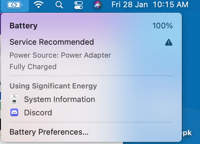

medidia Δημοσ. 27 Ιανουαρίου 2022 Δημοσ. 27 Ιανουαρίου 2022 Μου εμφάνισε την ένδειξη "Important Battery Message". Ξέρει κανείς το κόστος αλλαγής στην Ελλάδα; Για εξωτερικό έχω βρει αυτό: https://support.apple.com/mac/repair/service

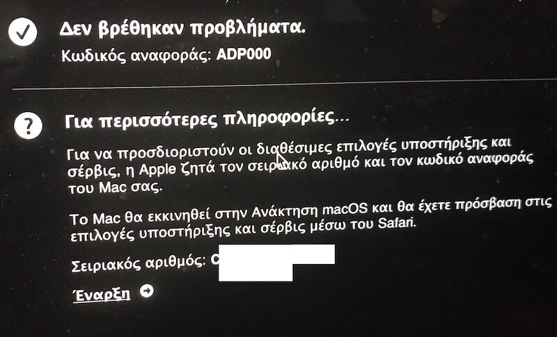

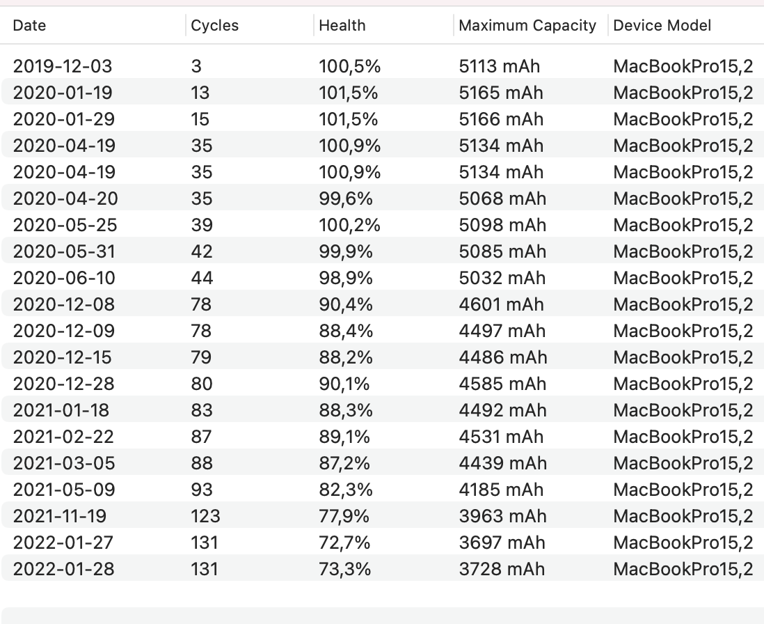

medidia Δημοσ. 28 Ιανουαρίου 2022 Μέλος Δημοσ. 28 Ιανουαρίου 2022 Το δεύτερο είναι από το coconutBattery και το τελευταίο από το diagnosics που δεν βγάζει κανένα πρόβλημα!!!. Το MacBook φορτίζει μέσω της οθόνης usb-c σχεδόν μόνιμα. To έχω στην έξυπνη φόρτιση, δηλαδή δεν φορτίζει πάνω από 80%. Μπορεί να έχει λίγους κύκλους φόρτισης αλλά το λειτουργώ κάθε μέρα σχεδόν για τουλάχιστον 6 ώρες στη έξυπνη φόρτιση. Δηλαδή δεν φορτίζει πάνω από 80% και κάποιες φορές πέφτει μόνο του 50% και ξανανεβαινει.

Επισκέπτης Δημοσ. 28 Ιανουαρίου 2022 Δημοσ. 28 Ιανουαρίου 2022 4 ώρες πριν, medidia είπε Το δεύτερο είναι από το coconutBattery και το τελευταίο από το diagnosics που δεν βγάζει κανένα πρόβλημα!!!. Το MacBook φορτίζει μέσω της οθόνης usb-c σχεδόν μόνιμα. To έχω στην έξυπνη φόρτιση, δηλαδή δεν φορτίζει πάνω από 80%. Μπορεί να έχει λίγους κύκλους φόρτισης αλλά το λειτουργώ κάθε μέρα σχεδόν για τουλάχιστον 6 ώρες στη έξυπνη φόρτιση. Δηλαδή δεν φορτίζει πάνω από 80% και κάποιες φορές πέφτει μόνο του 50% και ξανανεβαινει. Εμένα με φουσκωμένη μπαταρία μου έβγαζε no problem το diagnostic! Τελικά την άλλαξα μόνος μου (μοντέλο 2014), αλλά είχα ρωτήσει σε διάφορα επίσημα επισκευαστικά κέντρα...

mistr4l Δημοσ. 28 Ιανουαρίου 2022 Δημοσ. 28 Ιανουαρίου 2022 Όπως τα λένε παραπάνω. Κι εγώ είχα θέματα με το macbook pro mid 2015. Ζήτησαν 300Ε για αλλαγή μπαταρίας (άλλαζε ολόκληρο το top case) και τελικά την άλλαξα μόνος μου. Η νέα που έβαλα φούσκωσε πάλι σε ένα χρόνο κι έβαλα δεύτερη πάλι μόνος μου. Στο 2018 δεν ξέρω πόσο εύκολο είναι να την αλλάξεις μόνος σου. Για εμένα, άστο έτσι κι απλά πρόσεξε μην φουσκώσει. Αν φουσκώσει, θα το δεις καθώς δεν θα κάθεται καλά το laptop (θα φουσκώσει στο κάτω μέρος δηλαδή) ή θα πιέσει το trackpad. Αν δεις οτιδήποτε περίεργο, τότε βλέπεις τί θα κάνεις. Για την ώρα, πέραν του μηνύματος του macos, δεν υπάρχει λόγος να προβείς σε κάποια ενέργεια ειδικά την στιγμή που δουλεύεις μόνιμα σε ρεύμα.
